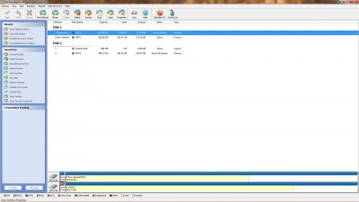

Na aktivvá tettem a c-t...utána win 7 startup recovery....csinált valamit,kétszer is megcsináltattam vele de nem indul a c-ről az oprendszer az f nélkül még mindig,alig tudtam visszahozni a rendszert hogy most tudjak irni újra..
Feltettem a particion wizard programot csináltam képet nézd meg most mivan
A c most rendszer és aktiv DE NEM BOOT!Azaz nem fog innen bootolni,mert az F-en van továbbra is a BOOT!
A C most csak rendszer és aktiv DE NEM BOOT!
Szóval most mit tegyek..?

Igen sajnos elirtam két 500 van,+tudom hogy megkellett volna particionálnom a winyót amin a win7 van de elfelejtettem sajnos.
Na a lényeg hogy amit irsz első körben próbáljam meg azt,hogy a cét aktivvá teszem és a win7-el javitok egyet rajta.Jó megcsinálom.

ezek eléggé tele vannak....
A C:\-t tedd aktívvá, gép kikapcs, és húzd le a adat és tápkebelt a 0. lemezről (F meghajtó), hogy na zavarjon be, majd most a win7 javítólemezével probáld helyreállítani a rendszert a C:\-n
ha ez nem válik be, és másvalaki nem segít helyrehozni, akkor így egy lemezzel ha újratelepíted a win-t, akkor az már jó lesz.
Mikor megvan a javítás vagy telepítés, csak akkor csatlakoztasd a másik hdd-t...vigyázz a boot sorrendre a biosban, mert megváltozhat az új hdd-től, még a csatlakoztatás után win7 indulás előtt ellenőrizd a biosban hogy jó hdd-ről akar-e bootolni.

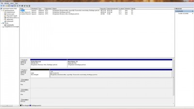

írd be a futtatásba "compmgmt.msc" (vagy vezérlőpult -> felügyeleti eszközök -> számítógép-kezelés)
ott a tárolás -> lemezkezelésben meg tudod nézni, hogy melyik particióról megy a rendszerindítás, melyikre van telepítve a rendszer, melyik aktív...stb.

Sziasztok.Nekem egy nagyon érdekes problémám van.
2 db Hdd van a gépemben.
Az egyiken régen Xp volt,utána win7 ment fel rá és itt kezdődtek a gondok.
A 2 winyómból az elsőn most win 7 van,ez egy 500gb-os hdd.
A másik winyóm 320 gb-os.Na most,nem tudom miért,de ha a 320-as van beállitva a biosba bootos winyónak,akkor bootol a win 7 az 500 gb-osról.
Ha a biosban az 500gb-os at állitom be bootosra amin ugye mondom a win 7 van,akkor nem bootol.
Na megnéztem windowsba hogy a 320-as rendszerparticióként van jelölve,ahogy az 500 gb-osom is.
Lehet hogy még nagyon régen a 320-as volt aktiva állitva és ezért valami folytán ha ezt állitom biosba elsődlegesnek akkor bootol csak az 500 gb-osról?
Fura,mert ha meg kikapcsolom a 320-ast,akkor a win7 be se jön,pedig az 500-asra van telepitve és ezen van a win 7.
Tegyem aktivvá az 500-ast is,és töröljem valahogy azt aktivot a 320-ról?
