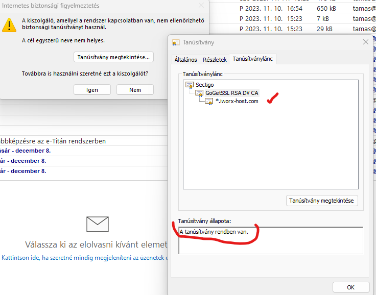

Itthoni legális MS O2021, az egyik fiókomnál ez a tanusítványhiba jön elő minden indításkor... kollégák is használnak ugyanilyen fiókot (persze ugyan arról a kiszolgálóról, és nekik nincs ilyen , tehát lokális a gond, nem szerveroldali. )
Átnézve minden jónak tűnik, minden érvényes, időben is 2028-ig jók, a lánc is felépül, de mégis dudál az outlook.
Mit kellene még ellenőrizni?? Google nem volt a barátom... :-(

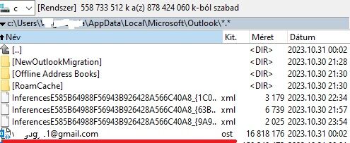

Van 3 PC, 3 különböző Office. 2db (de nem egyforma) 2016 és 1db 2019.
Mindhárom Office Outlookja a gmail fiókoknak, a C:\Users\Felhasználó Neve\AppData\Local\Microsoft\Outlook\ útvonalon hozza létre az *.ost -t, azaz offline Outlook-adatfájlt.Én *.pst-t még csak pop fióknál láttam, no meg persze adatok exportálásánál!
Egyébként jelentem, a tegnapi egymás után többszöri jelszókérés óta, többet nem kéri a jelszavakat, megnyugodott a lelke.

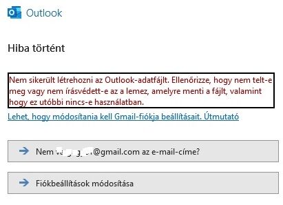

VGYke
Baromi nehezen, beállítottam a problémás 1. gmail fiókot. Úgy sikerült, hogy eltávolítottam a Win alól a felhasználói fiókom, majd újra létrehoztam ugyan azon néven Win fiókom, de már csak helyi fiókként, tehát nem léptem be a Microsoft adatokkal.
Ezután, sokadik próbára sikerült létrehozni az Outlookban az 1. gmail.com fiókot, de úgy, hogy IMAP-ként kézzel adtam meg a paramétereket (IMAP: imap.gmail.com, PORT: 993, titkosítás: TLS/SSL, SMTP: smtp.gmail.com, Port: 465, titkosítás: TLS/SSL)
Amikor már működött mindkét gmail cím, csak utána léptem be a Microsft fiókomba.
Most úgy mint régen, él a 2 féle @google.com címem.
Még sem felhőtlen a boldogság, mert néha, Outlookba belépésnél, kéri mindkét fióknál a jelszót és eljátsszuk mindkét esetben a kétfaktoros azonosítást.Most pl. vagy 1.5 órája nem kérte a jelszavakat, pedig ki beléptem...
Na most ez a számomra megfejthetetlen időközönkénti jelszókéregetés mitől lehet?

the radish #8776 üzenetére
Na, itt megállt minden tudományom, teljes az érthetetlenség!
Van 2 gmail címem. Mindkettőhöz legyártottam az alkalmazás jelszót.
Most a 2. emaillel próbálkoztam és helyből az alkalmazás jelszóval. Nem fogadta el!
Viszont a normális jelszót elfogadta, jött telefonra a kód és láss csodát, beállította a 2. gmail címet.
Jött az 1., amivel megbuktam. Nem fogadta el az alkalmazás jelszót. A normál jelszót beírva, jött a kétfaktoros azonosítás, elfogadta, tovább ment, de nem fejezte be a fiók létrehozását:
Itt megállt a tudományom.
És most már hiába írom be az 1. email-t, valahonnan emlékezik, jelszót sem kér már, csak jön a fenti ablak. Pedig az adatfájlokat, rosszul létrehozott fiókot kitörlöm, de mégis emlékezik.
Szóval egyik gmail rossz, másik jó.
Van még ötletetek? -

Office 2019 alatt lévő Outlookban akarom felvenni a nevem@gmail.com e-mail címemet.
Google 2 faktoros be van állítva...
E-mail cím felvételénél, ezt a hibaüzenetet kapom:

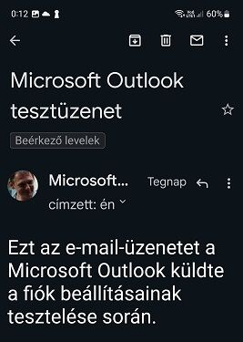

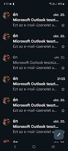

Közben az adatfájlt létrehozza:
Ráadásul minden egyes próbálkozásom után, küldi önmagának a gmail fiókba a tesztüzeneteket, amit pl. telefonon ragyogóan meg is kapok:
Mi a búbánatos baja van az outlooknak, és főleg mit csináljak hogy sikerüljön felvenni a gmail fiókot?
Tudtok segíteni? -

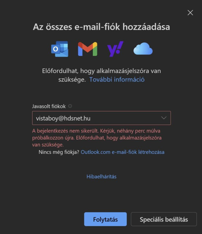

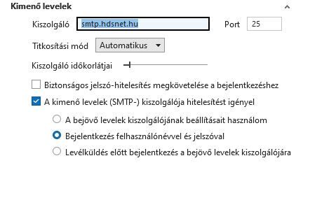

Vistaboy
Lenne egy olyan problémám, hogy ugye, mostanáig a Windows 10 Posta alkalmazásból küldtem a leveleket, ami gond nélkül kezelte a Microsoft, a Google és a DIGI-s email-fiókomat is.
Most viszont, hogy ez megszűnik és csak az új Outlook lesz helyette, egyből felütötte a fejét a probléma, miszerint valamiért nem képes szinkronizálni magát a DIGI-s email-emmel.
Most komolyan, minek kell mindent megszüntetni, ami eddig hiba nélkül működött, csak azért, hogy helyette jöjjön valami, amivel mindig gond van???
Szóval, annyi segítséget kérek, hogy a beállításokba mit kell írni? Már mindent kipróbáltam, eddig elég volt beírni egy jelszót a csatlakozáshoz, de most kettőt kér, és nekem fogalmam sincs róla, melyik micsoda... Egyik gondolom a rendes jelszó, amit eddig is használtam, de a másik mi lenne?
Eddig POP3 protokollal használtam a fiókomat, de az Outlook csak IMAP-ot támogat. Most ennek van ahhoz köze, hogy nem fogadja el a jelszót, vagy ez elméletileg mindegy kell, hogy legyen? Kerestem, de nem látok sehol POP3 beállításra lehetőséget az Outlook menüjében...
Most mit csináljak? Menjek be a DIGI-hez és nézessem meg, mi lehet a baj, vagy csak én vagyok hülye hozzá???
Akinek DIGI kábeles netje van és igényelt email-címet, és azzal használja az Outlook-ot, megírná, hogy melyik mezőbe melyik jelszó kell, és milyen beállítással működik nála?
Fontos lenne, mert minden accountom ehhez az email-címhez van társítva, és ha jövőre megszűnik a Mail, akkor az Outlookkal nem fogok tudni emailt-olvasni, márpedig ennyi helyen megváltoztatni az email-címet nem kis meló lenne...
Köszi előre is.
