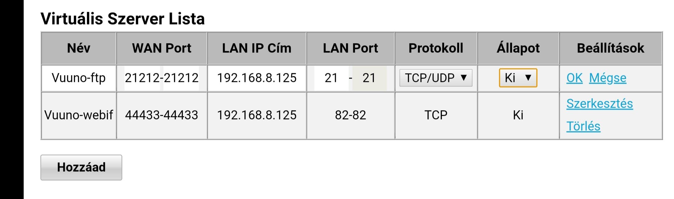

MasterMark
Kenderice
MasterMark #52933 üzenetére
A szerkesztés annyi, hogy a mezők értéke módosíthatóvá válik.
A portoknál van három variáció (TCP, TCP/UDP, UDP) és ki vagy be lehet kapcsolni.
Semmi különleges opció nincs benne.
[kép] -

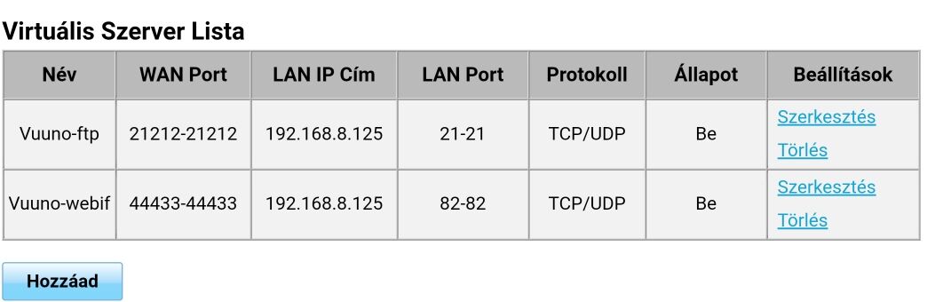

Kenderice
MasterMark #52931 üzenetére
[kép] Így van beállítva.
MasterMark
Kenderice #52930 üzenetére
Akkor nincs más, mint hogy vagy rosszul nyitottad ki, amiről kértem képet, hogy tudjuk ellenőrizni, vagy pedig a tűzfal fogja. De ha ez nem valami komolyabb router, akkor aligha lehet rajta ilyen módon konfigolni a tűzfalat, szóval marad az, hogy valamit rosszul csináltál.

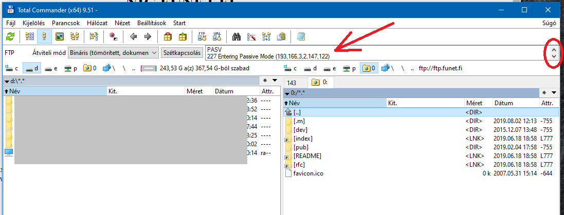

Kenderice #52869 üzenetére
Megkerestem neked:
Ha egy FTP kliensel csatlakozol hozzá (Pl Total Commander) LAN-on akkor a szöveges parancs ablakban látni fogsz egy ilyen sort:227 Entering Passive Mode (192.168.1.111.203.134)
Ebből az első 4 szám az ip cím, az utolsó kettő a visszirányú passzív port kiszámolásához szükséges adat. kiszámolása: (p1 * 256) + p2 = data port, ami jelen esetben: 203*256+134=52102 a portszám ezen kapcsolathoz. Több kapcsolathoz más-más portszámok lesznek megadva, tehát a port-tartomány ennek ±10 környéke. Ezt is be kell állítani portforvardhoz.Sok sikert!
