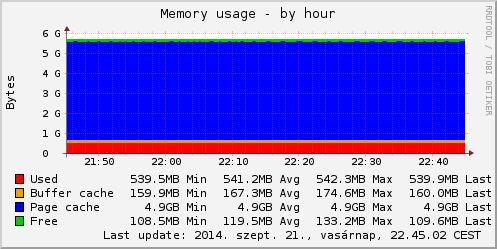

"...a memóriát is jobban kajálja, legalábbis nálam, lehet hogy majd beáll az is..."
Ne akard! Az jobb, ha használja mintha üresen csak bent van. Gyorsabb lesz tőle a rendszer. A "felesleges" részt cache-nek használja, de ha valamelyik programnak szüksége van RAM-ra, azonnal felszabadítja a szükséges mennyiséget.
