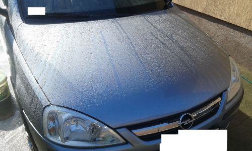

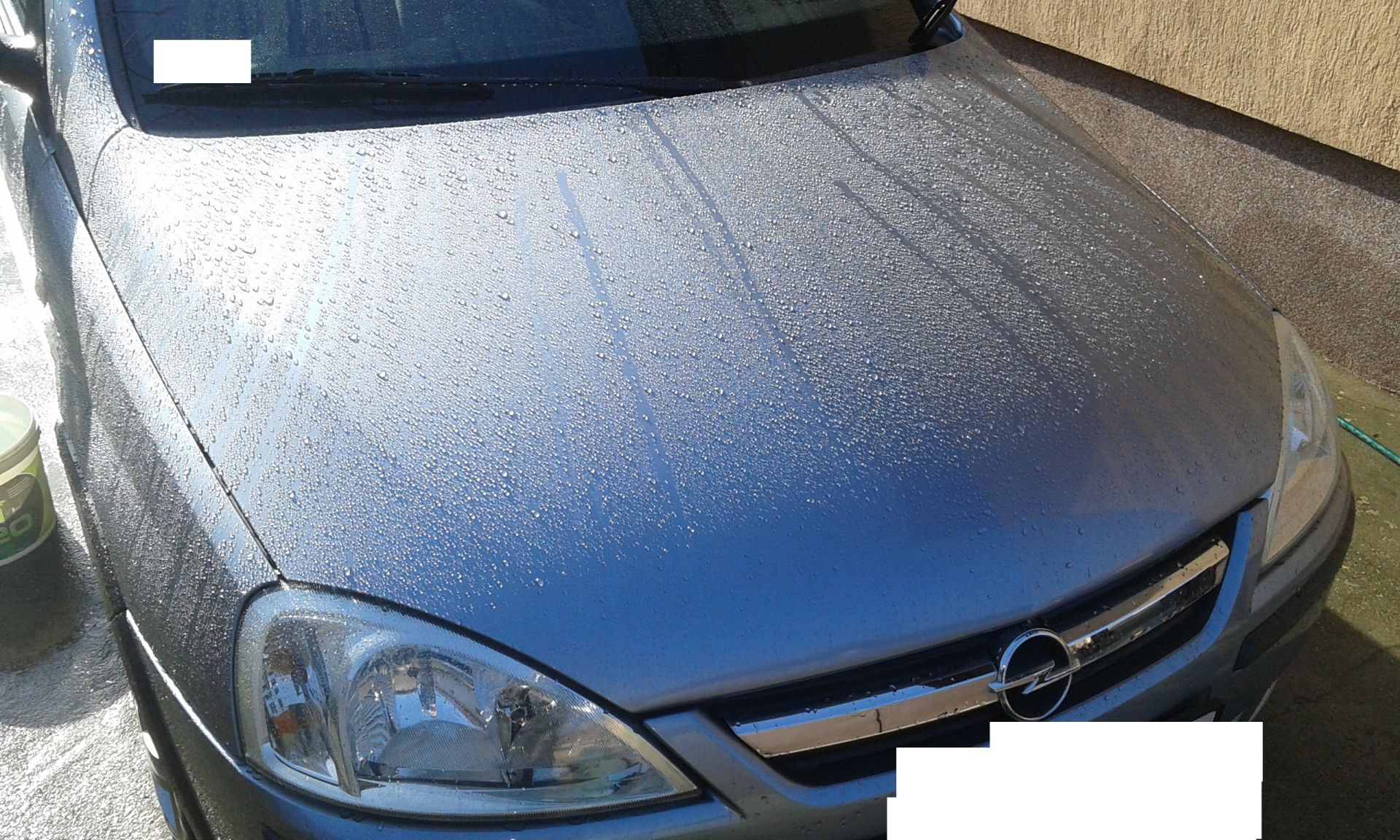

Amúgy a HD wax-ot polír után ajánlják, mint védő réteg. Kemény bevonatot kapsz. Minél vékonyabban viszed fel annál jobb. Kapsz a csomaghoz 2 db szivacsot, azzal viszed fel egyenletesen a felületre. Vársz addig, míg teljesen meg nem szárad. Majd a csomagban kapott mikroszálas törlőronggyal fényesre törlöd. Kb. 2-3 hónap, de valakinek félévig is jól teszi a dolgát.
Vasárnapi autómosás. A HD wax-ot októberben kentem fel.

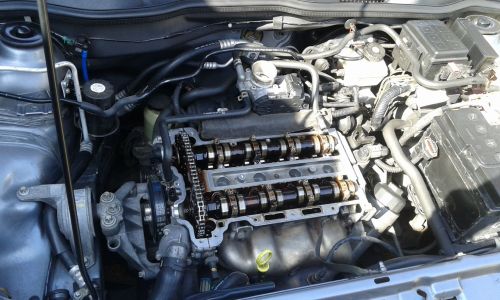

Persze. Ha megy a lánc akkor vele együtt a lánckerék és a csavar is! Vezérműtengely szimering?? Tudtommal az nincs a z14xep motorban......

#51634
Szerintem:
Láncot nem mindig cserélnek a szakszervizek (én cseréltem a sajátomon) általában a láncvezetőt, és a feszítő patront cserélik ki. Ha lánc nincs megnyúlva akkor nem kell, de én cserélném.
Alapjáraton főleg ha hideg a motor, a hidrotőkék szoktak "kopogni". Én a helyedben amikor a vezérlést megbontod, akkor kicserélném a 16 db hidrotőkét. Húzos cucc, de beszerezhető olcsóbban 1-2 helyről. Legalább INA minőségűt vegyél! A csiri-biri adalék nem ér semmit. Lerakódás van 1 vagy 2 hidrotőkében és nem tudja megtartani az olajat amiatt csattog. Remélem tudtam segíteni.... -
