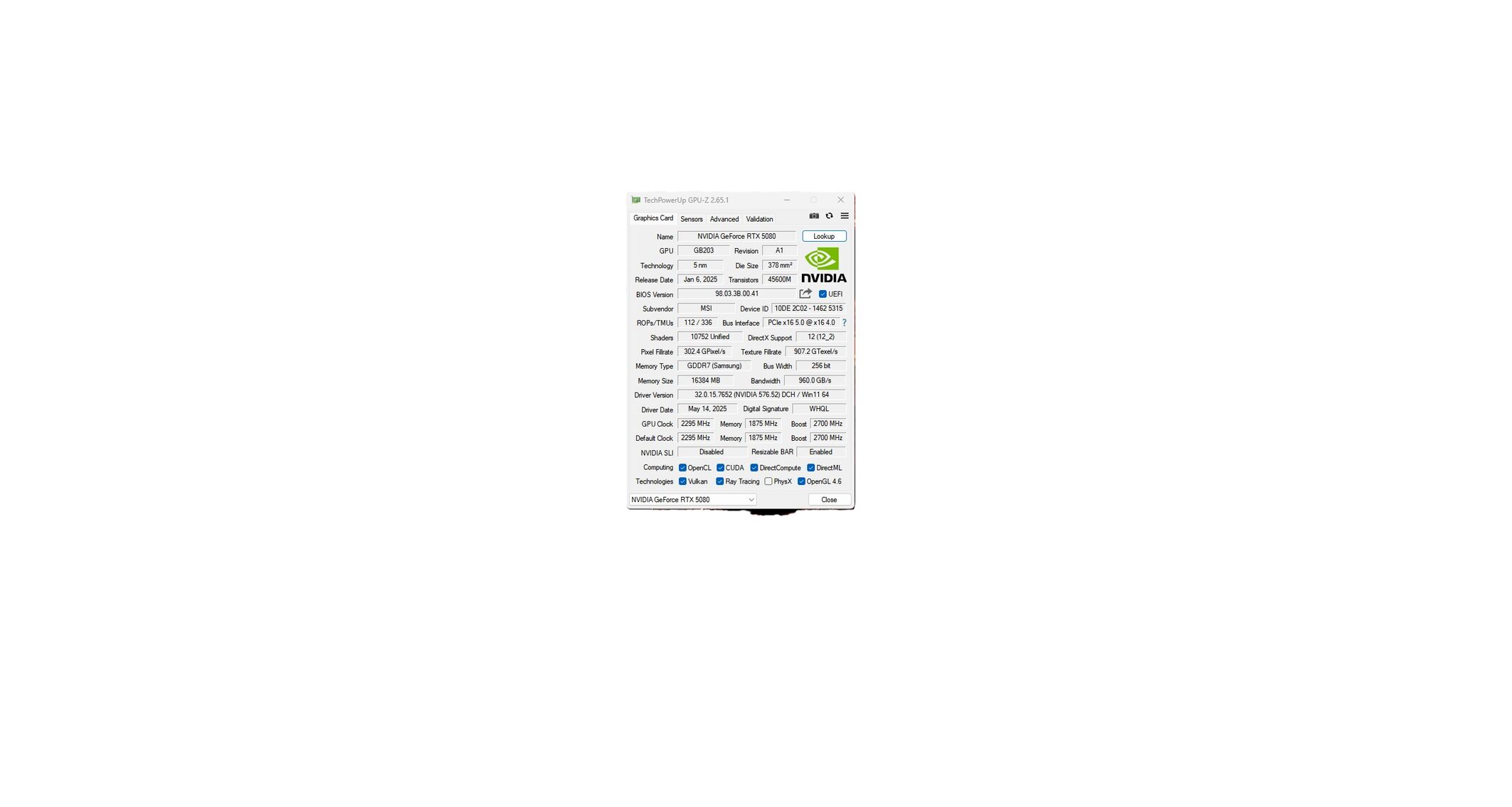

Icewloxy
az normális hogy a physx-nél nincs pipa?
[kép] -
