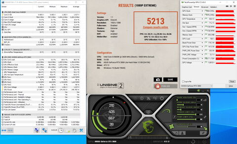

Az függ a kártya gyári tdp limitjétől, hogy mennyit javul az alulfeszeléstől.
Az az 5°C és -30W is jó, ha teljesítményben nem is lépsz előre.Azt is nézd a hőmérsékleteknél, hogy az alulfeszelés után nem vártad meg, amíg visszahűlt a kártya annyira amennyire az első "gyári beállítású" mérést csináltad.
Gyári beállítással 32-ről indult és 60 fokig ment el.
Alulfeszelve 36-ról indítottad a tesztet és 54 fokig ment.
Ez nem 5 fok különbség...
Nekem eddig minden kártyámnál jobb eredmények születtek alulfeszelés után.
A HWiNFO szerintem bebugolt a 1080p-s mérésnél azért jelzett TDP limitet.
Ezt nekem is szokta közben csinálni.
1080p-ben 174W-nál van limit.
4K-ban 180W-nál meg nincs. -

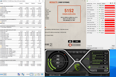

Alulfeszelés kérdéshez annyit, hogy nem minden kártya profitál belőle akkorát, de van amelyiknél látványosabb az eredmény. Ezek az előnyök FPS-re lefordítva elhanyagolhatóak.
A Rog Strix hűt annyit, hogy szépen tartja a magasabb órajelet.

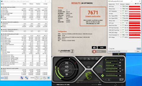

Alulfeszelés 0.950V -on hoz 5°C -ot és 30 wattot, de pontban semmit.1.081V full alapon minden, power limitet ír a HWiNFO, erre majd visszatérek.
0.950V közelítőleg ugyanaz az órajel és pontszám, mint az előzőn, itt nincs power limit
A fenti kettő GSync OFF és teljesítmény centrikus beállításokkal készült.
Ugyanez GSync ON és 3D alkalmazás vezérelt ( így játékra életszerűbb)

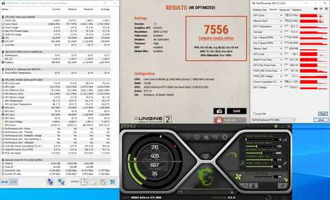

A power limithez annyit, hogy 1080p extreme -ben a HWiNFO szerint van, 4K optimized -ben meg sehol nincs. A pontszámokon nem látszik, hogy lenne, és a TDP sem jár a 123%-os határ közelében sem.
És akkor 4K optimized minden alapon

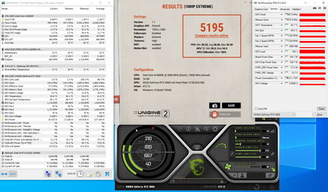

Húzva, csak a pontszám miatt, játékban ez használhatatlan és már baromi hangos is.
A kettő között van 4 FPS. -
