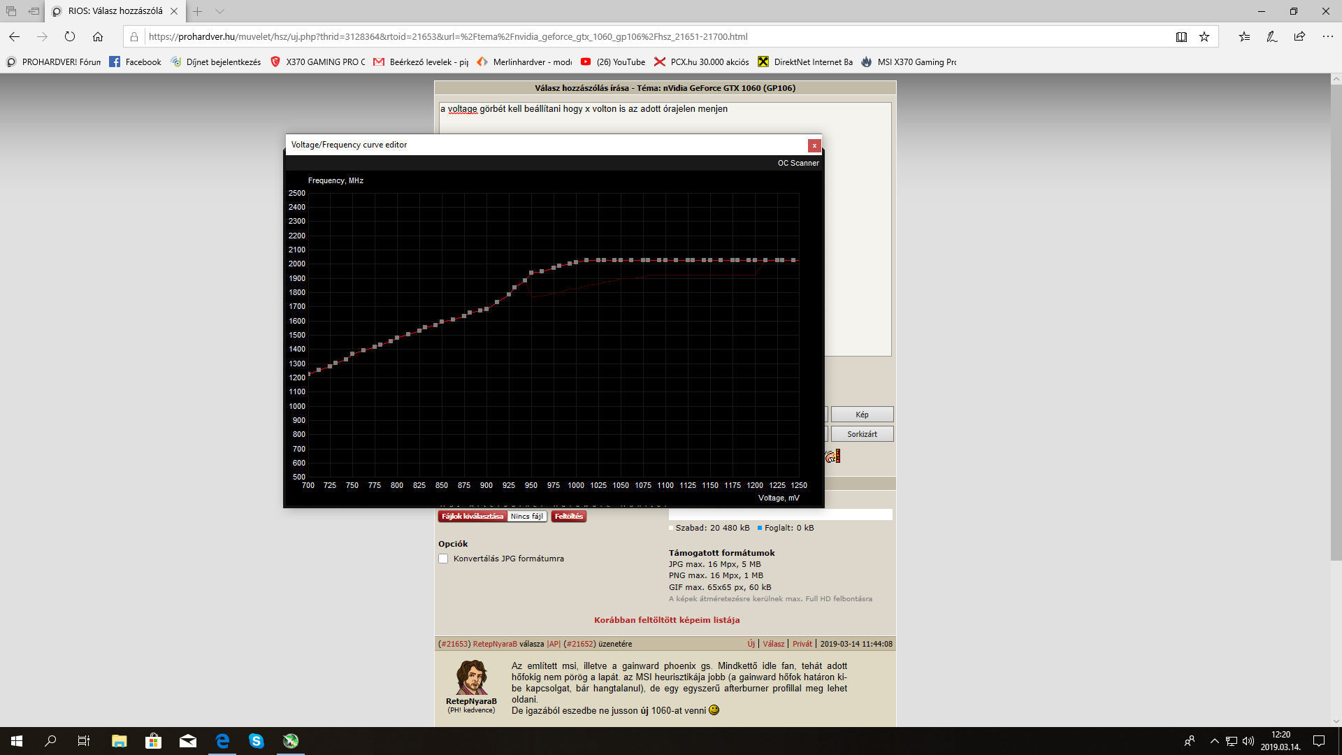

pipo112
RetepNyaraB #21640 üzenetére
Simán ab-vel van benne egy olyan opció hogy voltage curve es ennek a segítségével az adott orajelhez lehet állítania feszültséget
