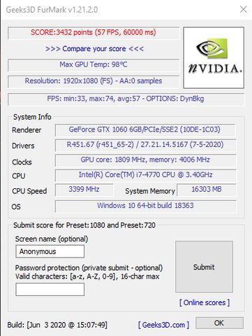

Nem rég pasztáztam újra, valamint kicseréltem a hűtő lapkákat is. Nincs semmi OC, csak arra vagyok kíváncsi, hogy másnak is fel megy-e 99-ig. Alapvetően halkabban használtam, használom, csak a közelmúltbeli gondok miatt van ez.

wrongduke #22649 üzenetére
Végre meg volt a VGA karbantartás. Véleményeznétek a FurMark adatokat, hogy ez így rendben van-e?
Utána ha valakit érdekel, elmesélem a balladámat, hogy röhögjetek rajtam, velem(meg lett a hiba)

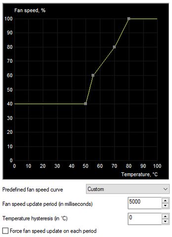

Afterburner:
99 volt a max eszerint.Jelenleg stabil 35 fokon ketyeg. Itt-ott megugrik 45-47-ig aztán hamar vissza.
