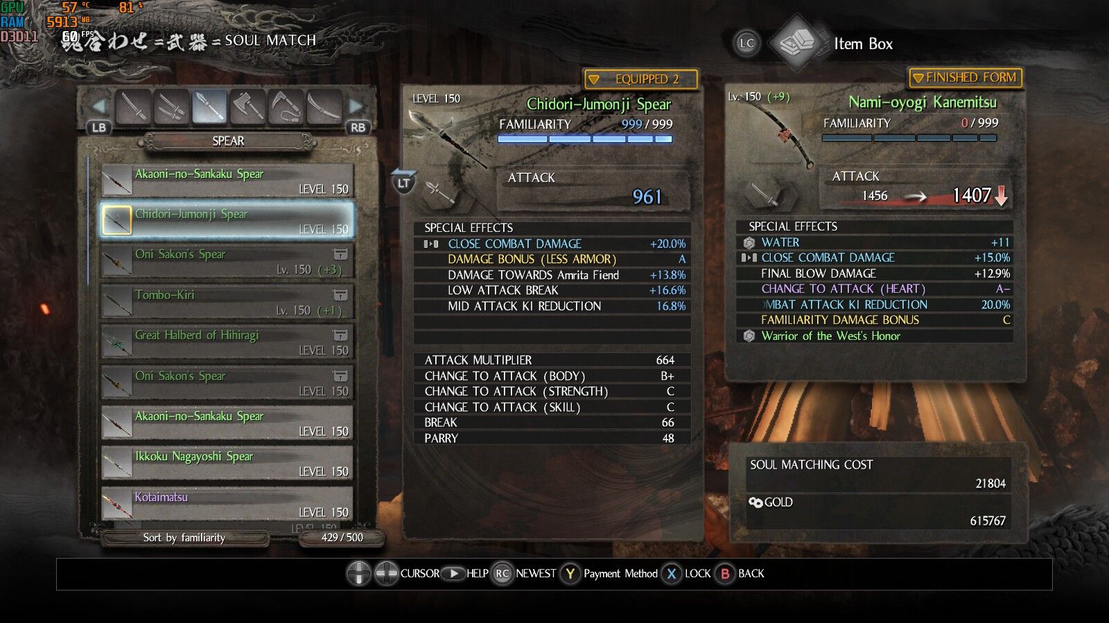

sp8787
PETEE78 #2087 üzenetére
Legegyszerubben/legolcsobban Temper-elessel.
Ott ahol farmoltad e revenantokat szinte tuti ,hogy dobott vmelyik [>]Close Combat Damage 15%-os inheritable-t. Vagy Spear vagy Hammer. Na azok kozul vmelyikrol atrakod a CCD-t a Nami-ra es azutan raTempereled a Familiarity A-t meg a CTA-t. Ennel tobbel sztem nem kell foglalkozni de a tobbit reforge-olgathatod es ha tetszik akkor annyi.Tempereleshez Umbracite kell
- Napi Twiglightok, Nemelyik mission
- Random Encounters ahol az alap meg a Quality Umbracite-et nagy mennyisegben be lehet szerezniUmbracite-el ugy tudsz sporolni ha 2 slot-ot reforge-olsz. 2 slot reforge-olasa reseteli a Temper tablat.
Temper-ben negnezed > Nem tetszik > Reforge 2 Slot > Temper-ben negnezed > Nem tetszik > Reforge 2 Slot > ......Temper-ben negnezed > Tetszik > Temperelsz
