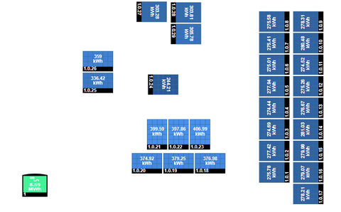

nekünk 7-es inverter van mivel 3 tájolásunk van (K-D-Ny) így jelenleg 8,23 kWp van rajta és még 2000-2500-at elbír
be is van tervezve csak nincs már hely a tetőn, így kell egy kocsibeállót építeni a leendő napelem alá

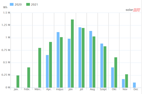

#39851264 #21871 üzenetére
tavalyi évben április volt nagyon jó a többi hónap nem volt annyira erős.
Nálunk április közepén indult a bővített rendszer így májustól van csak összehasonlítási alapom:
- jobb hónapok: június, október, november
- rosszabb hónapok: május, július, augusztus szeptember.Összességében viszont a jobb hónapok sokkal jobbak a rosszabbak kevésbé

Solar Edge 8K esetén a maximum DC power (Module STC alapján) 10800 Wp .
ennél tovább csak akkor lehet, ha a tájolás engedi és ott a designer program mondja meg, hogy mit bír el... például náunk 7K-n max 9450 lehet most 8235 van így elvileg 1200 lenne de a K-NY tájolás miatt 2000-2400 amit rá lehet még rakni azaz 11.000 körülig el lehet menni... ami esetünkben akár több is lehet mint a 50% de itt árnyék és több tájolás is van.
Ha amúgy sokat levág akkor az inverter gari bukhat... tehát érdemes a túlméretezésnél egyeztetni azzal aki telepítette és 5 perc alatt rádobja designerben és meg tudja nézni mennyi lehet a max... -
Eltelt egy év így most a korábbi SAJ 4k-m és SolarEdge 7k közös paneljaira vannak éves adataim
, amit gondoltam megosztok a jelen lévőkkel...
SAJ 4k-m esetén:
- 2 db Jinko Solar Maxim 265 Wp-s panel dél (10°-ban nyugat) felé
- 16 db Jinko Solar Maxim 265 Wp-s panel kelet (10°-ban dél) felé
termelések:
2018: 4876,02 kWh
2019: 4817,39 kWh
2020 egész éves adatom nincs mert ma egy éve (2020.04.16-án lett cserélve az inverter)
SolarEdge 7k inverter esetén:
- 1 db Jinko Solar Maxim 265 Wp-s panel nyugat (10°-ban észak) felé
- 17 db Jinko Solar Maxim 265 Wp-s panel kelet (10°-ban dél) felé
elmúlt 1 év termelése: 2020.04.16 - 2021.04.15: 4954,01 kWh
"tanulságok":
- kb 2 %-kal több energia jött le SE inverterrel mint SAJ inverterrel ami nem lenne jelentős, de
- a déli panelek át lettek rakva rosszabb keleti és még rosszabb nyugati tetőnkre
- így viszont már a 2% valamivel több lehet és még így is többet hozott a SAJnél az SE az adott panelek esetén, hogy mennyivel több azt nehéz kiszámolni a jelenlegi déli és nyugati QCell panelekből tudom viszonyítani, hogy délen 30%-kal többet termel egy napelem mint nyugati tetőn... így ha egy 244-es (24-es panel) termelést és a 17 panel 278-as termelését viszonyítom a korábbi déli helyhez akkor ott kb 315 körül hoztak volna (ez a korábbihoz képest) akkor a SAJnak volt 108 kWh előnye elhelyezés miatti termelésben. Így már viszont hasonló tájolásnál az SE inverter 4,5% előnyt jelent ami 10 év alatt már majd fél éves termelés.
összes panel most 8,235 kWp és erről 1 év alatt 8,600 kWh áram jött le ami nem jó de nem is tragikus.
