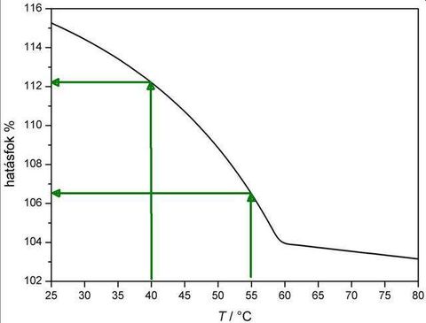

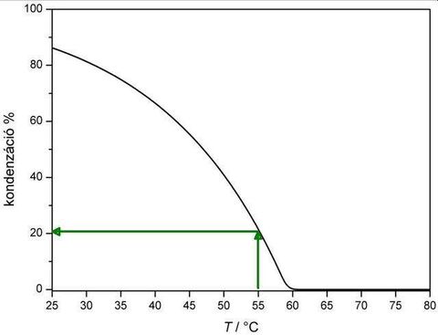

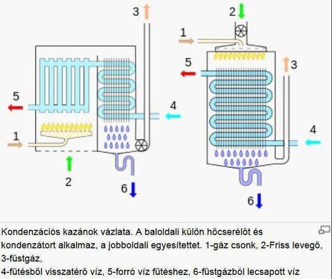

Téves a kondenzációs kazánnál a VISSZATÉRŐ hőmérsékelte az érdekes!
Mivel az fog kondezáltatni... lásd: vízcseppek az ábrán.
A visszatérőnek kell ~55 fok alatt lennie.
Persze minél hidegebb, annál jobb.
Avagy a kondenzációs remekül működik akár egy 60/40 fokos rendszerben is.
Majdnem max hatásfokkal >> 112%

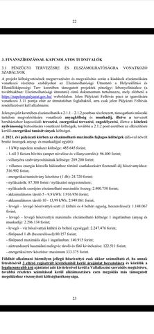

A 2.1.2 pontban megjelölt műszaki tartalom kombináció kiválasztása esetén jelen pont önállóan támogatható tevékenységek rovatban leírt összes műszaki tartalom kötelezően megvalósítandó, a további tételek kapcsán támogatás kizárólag az önállóan támogatható tevékenységek teljeskörű megvalósítása mellett igényelhető.
E szabály alól kivételt képez a nyílászárók beépítése: amennyiben a beruházással érintett
ingatlanban a pályázat benyújtásakor található fűtött és fűtetlen teret elválasztó nyílászárók
legfeljebb fele (nyílászárók felületében kifejezve, amit az energetikai tanúsítvány tartalmaz)
megfelel a hatályos jogszabályban foglalt követelményértékeknek, abban az esetben azok
megvalósítása elfogadható, azonban azok korábbi beszerzési, illetve kivitelezési költsége nem számolható el.Tehát ha 50%-nál kevesebb van kicserélve, akkor mehet a 2-es pont összes eleme, ami kötelező. Ha 51% ki van cserélve, akkor nem lehet pályázni a 2-es variációra.
Másik helyen lábjegyzet:
Ez alól kivételt képez azon eset, ha a pályázat benyújtását megelőzően a nyílászárók cseréje már 100%-ban megvalósult, mely állapotban jelen pályázat keretében támogatás nem igényelhető.
Itt még egyszer megerősíti, hogy ha minden ki van cserélve, bukó, nem lehet a 2-esre pályázni. -

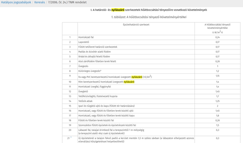

Tényleg nem értem, hogy miért egyszerűbb embereknek fórumba kérdezgeni, ahelyett hogy használná az agyát meg a google keresőt.
"Hőszigetelő képesség
A nyílászárók energetikai követelményeire vonatkozó hőátbocsátási tényezők küszöbértékeivel szemben támasztott elvárások a 7/2006 (V.24.) TNM rendeletben [2] találhatók. 2018. január 1-től az úgynevezett „költségoptimalizált” igényszint kötelező."A 2021-re tervezett szigorított követelményeket 1,5-el elcsúsztatták.

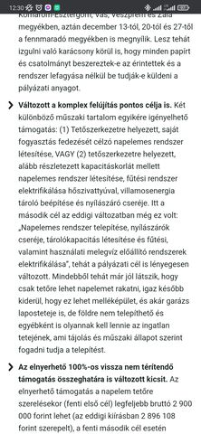

Elég komplex ügy. Ami biztos, hogy ebben a pályázatban max 4 kWp-t tudsz kérni a fogyasztásod alapján. Nem tudom, lehet-e módosítani az engedélyt kisebbre, ha nyersz. Ha nem nyersz, akkor még mindig nyitva marad legalább májusig, hogy hozzákezdj az eredetihez. EON-t megkérdezni esetleg?
bobace
Mivel közel nulla (de helyzettől függően max 100-200e forint) befektetéssel lesz napelemed, így nyilván mindenhogy jól jársz, a bruttóval is. Tegyük fel most van évi 200e számlád. Lehet hogy a kezdeti szaldós elszámolás kifutásával az új 0 forintos villanyszámlád lesz kb évi 100-120e forint, de akkor is spórolsz évi 80-100 ezret az eredeti állapothoz képest, a megtérülési időd 0-2,5 év.
Ha csináltatsz mondjuk otthonfelújítási 50%-ossal napelemet még szaldóban, akkor visszaigénylés után mondjuk 1,5 milliót kell saját erőként beleraknod egy 5kwp rendszerbe villanyszereléssel, de nulla a számlád végig, tehát ha letelik az a 7-8 év (és még mindig tudsz szaldóban lenni), utána már ezzel jársz jobban, mert utána nem évi 80-100-at, hanem a teljes 200-at spórolod. Ráadásul akkora rendszert csinálsz, amekkorát akarsz, lehet vele a jövőre is tervezni.
Szóval ha van egy felszabadítható 3 milliód beruházni, akkor még mindig a második jobb hosszabb távon. Ha nincs, akkor az elsővel is beljebb vagy. Mivel a szabályozási környezetet senki nem ismeri, így hosszú távra tervezni sem nagyon lehet amúgy...
