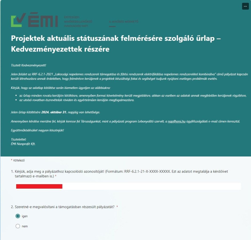

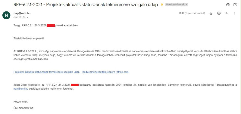

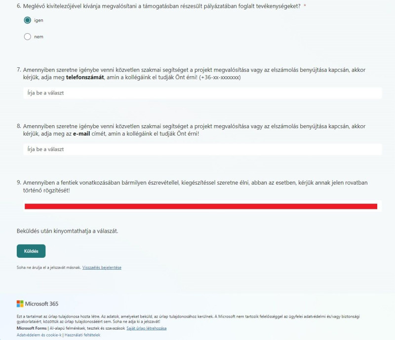

Ma kaptam email-ben :
Tisztelt Kedvezményezett!Ezúton szeretnénk tájékoztatni Önt, hogy az RRF-6.2.1-2021 „Lakossági napelemes rendszerek támogatása és fűtési rendszerek elektrifikálása napelemes rendszerekkel kombinálva” című Felhívás keretében a megvalósításra rendelkezésre álló határidő az alábbiak szerint módosult.
A Végső kedvezményezettnek a támogatott beruházást egységesen legkésőbb 2026. év március hónap 31. napjáig meg kell valósítania.
A módosult pályázati felhívás megtalálható az oldalunkon: https://napelem.palyazat.gov.hu/lakossag/felhivas
Amennyiben jelen tájékoztatóval kapcsolatban bármilyen kérdés merülne fel, kérjük keresse ügyfélszolgálatunkat az alábbi elérhetőségeken:
telefon: 06-1-766-7470e-mail: nap@emi.hu
Tisztelettel,
ÉMI Nonprofit Kft. -

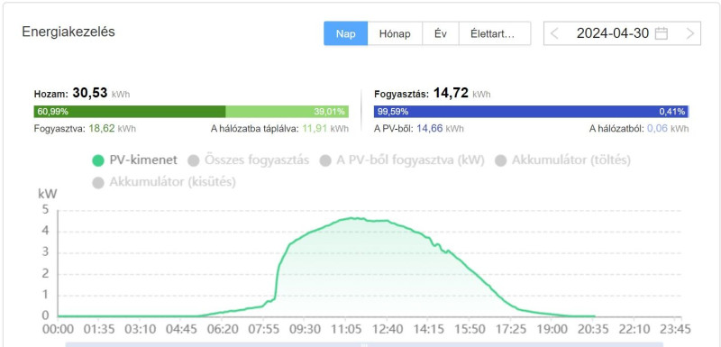

Borisz76

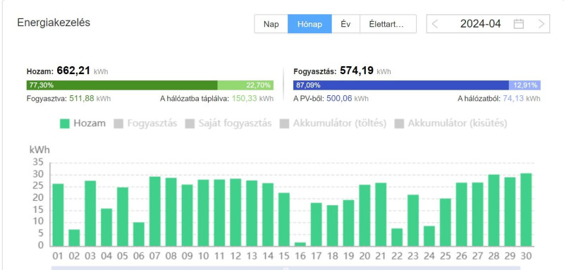

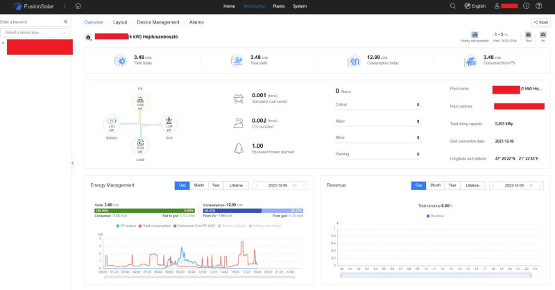

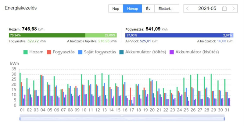

Sziasztok !
- Huawei 5K inverter ( 3 fázis )
- 410 Watt * 13 panel
- 10K aksi
- Smart meter : DTSU666-H 250A
- Majdnem pont délre néző tető , kb 35 fokos dőléssel.
- Éves szaldós elszámolás !1 éves lett a rendszer , most december elején.
Egy kis összefoglaló :Villanyóra állások :
2023.12.05. - 8.401 kWh ( 1.8.0. )
1 évre rá az órák állása :
2024.12.06. - 14.001 kWh ( 1.8.0. )
2024.12.06. - 2.932 kWh ( 2.8.0. )
A villanyóra adatai alapján :
1 év alatt a hálózatból vételeztem : 5600 kWh-t.
(15,34 kWh / nap az átlag )
1 év alatt a hálózatba feltoltam : 2932 kWh-t.

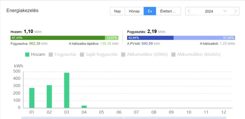

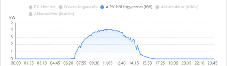

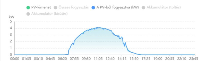

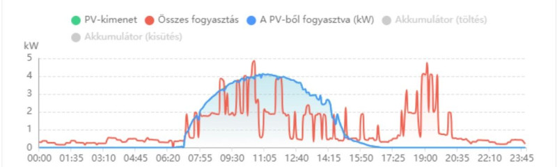

( 8,03 kWh / nap az átlag )Most nézzük a Huawei inverter adatait !!!
FusionSolar néven futó APP vagy weboldal áll a rendelkezésemre.
Teljes termelés , hozam : 6.02 MWh azaz 6020 kWh
Ebből elfogyasztva : 5,01 MWh azaz 5010 kWh
Valamint ebből a hálózatra feltolva : 1 MWh azaz 1000 kWh
A ház teljes fogyasztása : 8,63 MWh azaz 8630 kWh
( 23,64 kWh/nap átlag )
Ebből a panelek által biztosítva : 4,96 MWh azaz 4960 kWh
Hálózatból vételezve : 3,67 MWh azaz 3670 kWhMindez egy kicsit szebben mutat és talán érthetőbb egy képen :
(Kép a weboldalról származik. )

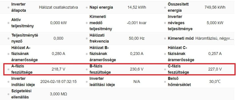

A figyelmesek észrevehetik , hogy van némi eltérés az adatokban :- A Huawei szerint : Hálózatból vételezve : 3670 kWh
- A villanyóra állásokból számolt vételezés : 5600 kWh
- Az eltérés : 1930 kWh
Ez azért elég jelentős különbség.....Valamint a másik oldal....azaz a hálózatba vissza termelés is sántít :
- A Huawei szerint : 1000 kWh
- A villanyóra szerint : 2932 kWh
- Az eltérés : 1932 kWh.....ismerős szám ?
Magyarázat erre, hogy az inverter szimmetrikus !!!
Van itt egy régebbi videós magyarázat is , ami jól bemutatja a különbségeket :
Tisztázzuk mi az (a)szimmetrikus valóság! (HU)A beköltözést követően kb 2 évig nem volt napelemrendszer.
Akkor az éves fogyasztása a háznak kb 8000 kWh / év volt.
Most 1 év alatt a villanyóra szerint 5600 kWh-t vételeztem.
Azaz kb 2400 kWh-t "spórolt" nekem 1 év alatt a rendszer....ennyivel kevesebbet kellett a hálózatból vételeznem.
A helyben elfogyaszott energiáról nem is beszélve.... -

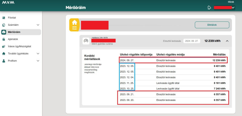

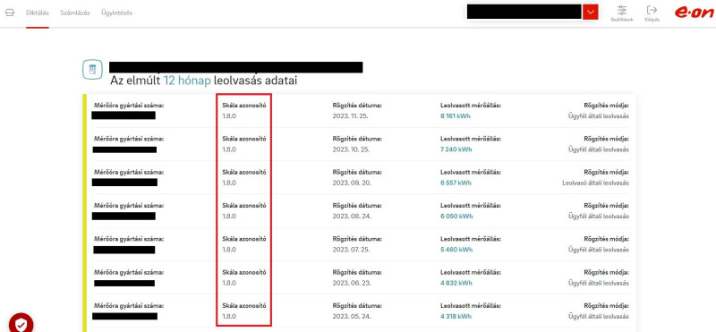

Borisz76
Én az MWM weboldalán szoktam nézni :
A 2023-s piros időpont az éves leolvasásom.
A kék rész még E-On-os volt.
Diktálás tőlem......majd December 6-n pedig a rendszer beüzemelése....ezért van ott is Elosztói Leolvasás az előző napon...mert akkor jöttek és átvették a rendszert....valamint óra állást is rögzítettek.
Aztán megszakad az idővonal , mert ment az egész az E-On-tól át az MWM-hez.....és nem diktálok havonta.
Beüzemelés után telefonáltam az E-On-nak, hogy a napelem rendszer miatt ( Éves szaldó ) szeretnék rész számlázást beállítani.
Erre mondja az ügyintéző, hogy semmi akadálya a 0-s ( nullás ) részszámlának.
Ekkor mondtam neki, hogy NEM szeretnék 0-s részszámlát mert a rendszer várható termelése nem fedezi az éves fogyastásomat ( kb 5000 kWh vs. 8000 kWh ). Ezért havi 300 kWh-ban állapítottam meg a saját fogyasztásomat havi szintre....így most kb 15.000 Ft-t fizetek havonta.Azóta megtörtént az éves leolvasás :

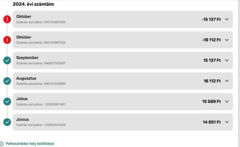

Borisz76

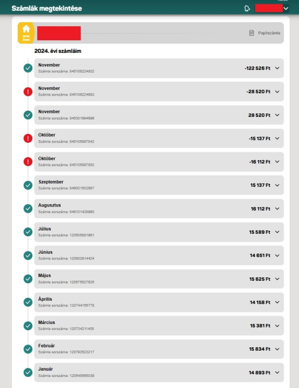

Megvolt az Éves leolvasásom.
2023.09.20. - 6.557 kWh ( 1.8.0. )
2024.09.27. - 12.240 kWh ( 1.8.0. )
2024.09.27. - 2.587 kWh ( 2.8.0. )
Napelem beüzemelése :
2023.12.06.
- 1 év alatt elfogyasztott energia :
12.240 kWh - 6.557 kWh = 5.683 kWh
- 1 ( tört ) év alatt betermelt energia :
2.587 kWhÉves szaldó esetén a fizetendő :
5.683 kWh fogyasztott - 2.587 kWh betáplált = 3.096 kWh3.096 kWh - 1.320 kWh ( Kedvezményes , 36 Ft / kWh )
Maradék 1.776 kWh pedig 70 Ft / kWh-valTehát :
1.320*36 = 47.520 Ft
1.776*70 = 124.320 Ft
Összesen : 171.840 FtJól számoltam ?
2023 decemberében egyenletes rész számlázást állítottam be.
Azóta 300 kWh / hó a fizetendő , ami kb 15.000 Ft / hó.Pár napja az MVM küldte a számlát.
Meglepetésemre 2 db is jött.....de vissza adták az utolsó 2 havi befizetésemet....tehát az augusztusi és a szeptemberi befizetett összegeket "vissza adták" most októberben.
Ezek előtt E-On volt.....ott lehetett valami kavarodás vagy túlfizetés ?
Ha 10* számolom a 15.000 Ft-ot ( decembertől szeptemberig ) , akkor az is "csak" 150.000 Ft befizetést jelent...kb.
Míg számításom alapján 171.840 Ft volt az elfogyasztott.Na mindegy is.....szerencsére nem jelentős az eltérés , így nem lesz gond ha küldenének egy korrekciós számlát.

Nekem is most jött :
Tisztelt Kedvezményezett!Ezúton szeretnénk tájékoztatni Önt, hogy az RRF-6.2.1 „Lakossági napelemes rendszerek támogatása és fűtési rendszerek elektrifikálása napelemes rendszerekkel kombinálva” című felhívás keretében a megvalósítási határidők az alábbiak szerint módosultak.
A pályázati felhívásban rögzített megvalósítási határidők 8 hónappal meghosszabbításra kerültek, melynek eredményeképpen a kizárólag napelem telepítésre irányuló projektek esetén a Támogatói Okirat hatálybalépésétől számított 28 hónap, a komplex beruházások esetén pedig 34 hónap áll rendelkezésre a megvalósításra. A projektek fizikai befejezésének véghatárideje továbbra sem lehet későbbi, mint 2026. június 30.

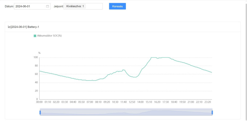

Korán reggeltől süt a nap és tölti az aksit , kiszolgálja a házat.
Az aksi pack 11-12 óra magasságában már 100%-ban tele van.
Ezt követően a ház a termelés egy részét elfogyasztja a többletet küldi fel a hálózatba.
Reggel meló előtt - 7 óra magasságában - felcsavarom a villanybojlert maximumra ( kb 80 fok ) ugyan is ez ilyenkor 2-3 óra alatt melegszik fel.....majd tartja a hőmérsékletet.
Délután , estefelé pedig letekerem 40 fokra......és addig sem hűl sokat amikor este zuhanyozik a család.
Mivel estefelé már az akukról megy a ház.....de a bojler nem kapcsol be ( mint legnagyobb fogyasztó ) így a maradék világítás , PC-k , hűtő stb dolgok már nem tudják teljesen lemeríteni az aksit.
Tehát a másnap reggelnek úgy vág neki a rendszer, hogy 30-40-50% töltöttségen áll az aksi.
Ez a tegnapi aksi töltöttségi szint , %-ban mutatja ....
- Mint látható reggel merül szépen lassan.

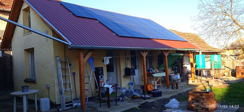

Soron következő összegzés :
- 10K aksi
- 2023 December elején telepítették a rendszert.
- Ezért a Januári hónapot tekintem alapállapotnak.
- 10 év szaldó elszámolás.....
2024. Január :
2024. Február :A havi fogyasztás 102,05 kWh-val kevesebb lett mint januárban.
A termelés viszont 38,47 kWh-val lett több.
Az önellátás kb 30%-ról felkúszott 40%-ra.
2024. Március :A havi fogyasztás 100 kWh-val kevesebb lett mint februárban.
A termelés viszont 172 kWh-val lett több.
Az önellátás kb 40%-ról felkúszott 60%-ra.2024. Április
A havi fogyasztás kb 50 kWh-val kevesebb lett mint márciusban.
A termelés viszont 177 kWh-val lett több.
Az önellátás kb 60%-ról felkúszott 87%-ra.2024. Május
A havi fogyasztás kb 35 kWh-val kevesebb lett mint áprilisban.
A termelés tovább nőtt , kb 85 kWh-val lett több.
Az önellátás 87%-ról majdnem maximális lett : 97% !!! -

Sziasztok !
A Fusion Solar weboldalát most néztem meg ...mert a havi összesítést akartam meglesni.
És bizony valami nem kerek.....
- Napi termelési grafikon :
- Havi termelési grafikon :Itt látszik minden nap a termelés.....04. hó
- Éves termelés
Itt viszont már nem látszik az összes....csak a mait mutatja
Másnak is ilyen vagy csak nálam hülyült meg a weboldal ?
Köszönöm előre is a visszajelzéseket ! -

Nekem szerencsém van.
Itt Hajdúszoboszlón üzemel a rendszer és az inverter infói között tudom nézni a 3 fázis aktuális feszültségét is.
Nos eddig SOSEM láttam 240V-nál magasabb értéket !!!
Pedig nézegettem ma is verőfényes napsütésben.
Jelenleg ennyi :
Mondjuk már le ment a nap is....így még alacsonyabb is az átlagtól.
ÉN nem aggódom a túlfesz leállás miatt.
Sajnos azonban sok más területen nem ilyen jó a helyzet...ahogy olvasgatom és a FB bejegyzéseket is látom. -

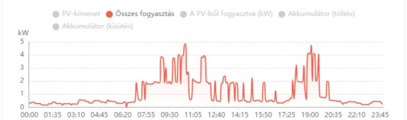

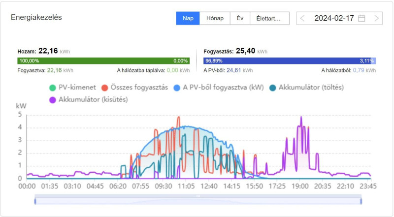

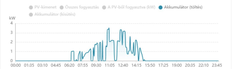

Egy kis infó a tegnapi napról.
Fogadjátok szeretettel !Huawei 5K , 3 fázisú inverter
13 *410 Watt panel
10K Akkumulátor
Majdnem pont délre néző , kb 35 fokos dőlésű tetőn.Szép napos idő volt tegnap. ( 2024.02.17. )
Mivel szombat volt az egész család otthon.
Előző napról maradt az akukban egy kis szufla de nem sok.
( Számokat direkt levágtam....az az utolsó képen lesz csak ! )
Reggel 6 óra után ébredtem....
Készítettem egy kávét és kimentem rágyújtani.
Közben olvasgatom a PH fórumjait , telik az idő , lassan jön fel a nap mert egyre világosabb van.
Ránéztem a FusionSolar APP-ra a telefonon és 7 óra 10 perc körül elindult a termelés.
Erre vártam.....innentől kezdve lehet a megtermelt energiát helyben fogyasztani :
- A villanybojlert felcsavartam 40-ről 80 fokra.
- Beraktam a mosógépet 3X is , rövid programra.
- Sütőben pedig hurka , kolbász készült.
- Közben sepregetés , felmosás az egész házban.
- Ment 2 db PC , monitorral.

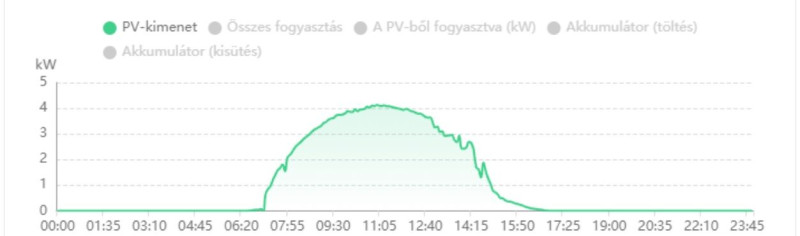

- Ment a NAS, router, switch stb...Előbb azonban nézzük, hogy mit is termelt a rendszer :
Most mutatom a teljes fogyasztást :

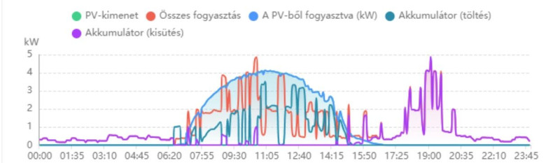

Este 19 óra körül még nekiálltunk almás-diós sütit készíteni....látszik is, hogy felugrott a fogyasztási görbe ! A bojler is bekapcsolt mert valaki zuhanyzott.A panelekről érkező energia elfogyasztási görbéje :

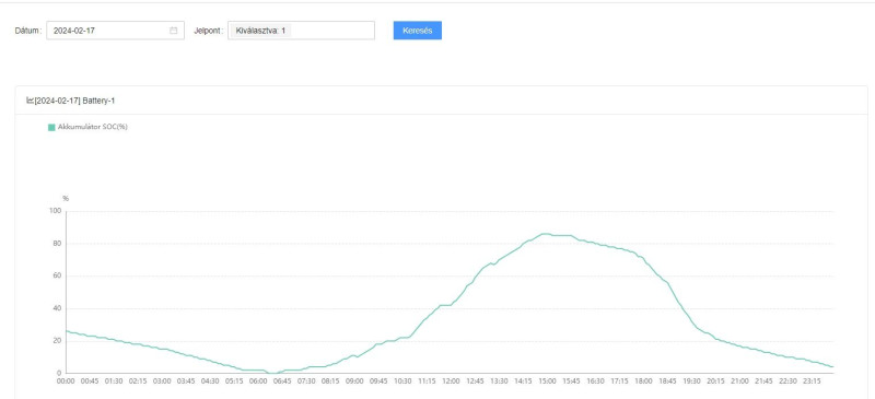

Az aksi töltése :
Most mutatom százalékosan ( % ) az aksi töltöttségét :( Itt látható, hogy előző napról maradt egy kis kakaó az aksikban. )

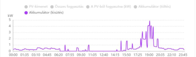

Majd az aksi merítése :

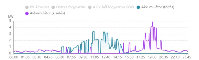

A töltés és merítés egy grafikonon :

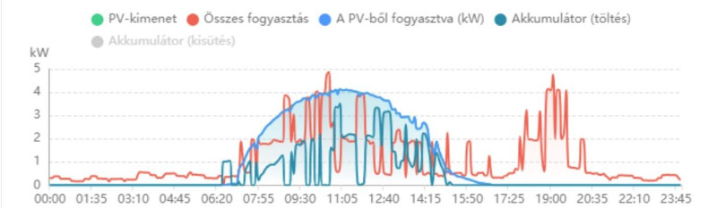

Vissza az elejére ....PV termelés és abból fogyasztás :Rákerült az összfogyasztás is :
Majd az aksi töltést is rányomtam :
Végül az aksi merítés.....így teljes a grafikon !
És a végén....ahogy ígértem a számok is :
Hiába fogyasztottam napközben sokat a bojlerrel a mosógéppel és a sütéssel......maradt annyi plusz energia, hogy az aksit is sikerült tölteni ! Igaz "csak" kb 86%-on volt a maximális töltöttség.
Ha kevesebb energiát használtam volna a házon belül , akkor 100%-ra töltött volna az aku....Da a lényeg , hogy a megtermelt és a fogyasztott energia nagyon-nagyon közel van egymáshoz ! A hálózatból alig kellett vételezni.
Mert a fogyasztás nagy részét a panelek és az aksik kielégítették.
A teljes fogyasztás majd 97%-t !!!
Persze egy ilyen eredményhez több dolog is kell :
- Napos idő
- Otthon tartózkodás
- a fogyasztás ütemezéseDe mint az ábra is mutatja NEM LEHETETLEN !

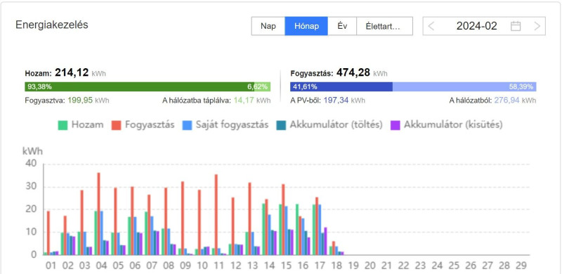

Fél hónapnyi eredmény eddig :
Itt már azért előjön az, hogy bizony felhős , borult idő is van bőven !

A mai napon az Opusz Titász emberei átvették a rendszert és bekapcsolták.
Most néztem rá az E-ON honlapra és egy új sort ...oszlopot találtam :
A 2.8.0 értéket majd az órán vagy az APP-ban nézegetem....
Csak a telepítő még nem küldött linket és hozzáférési ( név/jelszó ) adatokat. -

Órát nem igen kell cserélni mert már 3 fázisú , okos ( antennás ) megoldás....legfeljebb programozni kell mert eddig ugye csak vettem az áramot és azután ha a ház fogyasztása ki van elégítve és az akupack is tele, akkor kezd el a hálózatra tölteni....tehát a feltöltést is mérni kell. Lehet csak egy kis gomb-nyomkodás és meg is van.Amúgy kértem a kivitelezőt, hogy mérjen feszültséget nekem.
Aztán mutatta a villanyóra szekrénybe beszerelt kütyüt, hogy ott szépen fázisonként írja, hogy mennyi a feszültség , pillanatnyi Amper fogyasztás stb...A lényeg, hogy kissé féltem az esetleges folyamatosan magas feszültségtől ! Mert ugye ez tönkre tudja tenni a házban működő műszaki berendezéseket....amiből bőven akad.
Szerencsére "szinte tökéletes" 229-231 Volt között van mindhárom fázis !!!Kérdésem is lenne !
Ugye most felkerült 13 db Risen 410 Watt-os panel , adatlapját fotóztam :A majdnem tökéletesen délre néző , kb 35 fokos lejtésű lemeztetőn még 3 db ilyen panel fér el.
Bár a pályázat kiköti, hogy 3 évig nem lehet hozzányúlni de azt követően lehet betenném azt a 3 panelt.
A kérdésem pedig az, hogy szerintetek még most kérjek a telepítőtől ilyen panelokat , hogy később egyformák legyenek fent vagy ráérek 3 év múlva venni hasonlót ? Ha meg is veszem, akkor meg 3 évig ( zárt helyen ) őrizhetném.
Szerintetek ?

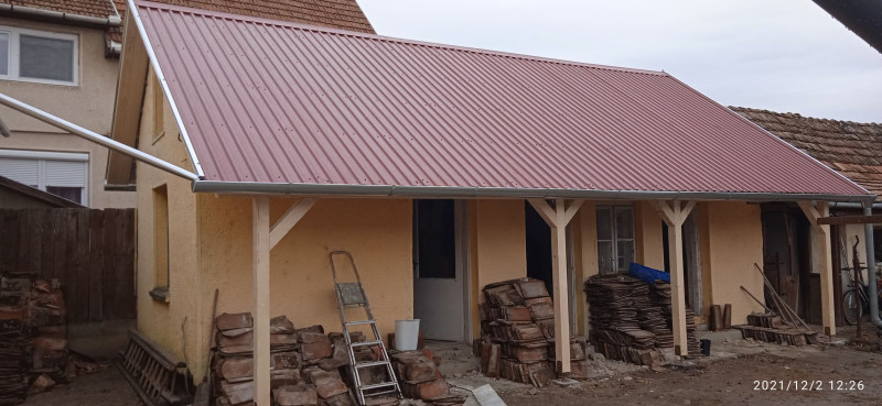

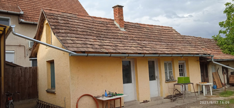

A melléképület ilyen állapotban volt :
Aztán kapott egy új tetőt, hogy a napelemeknek jó helyük legyen :
( Bár itt még erőteljesen rumli van....)

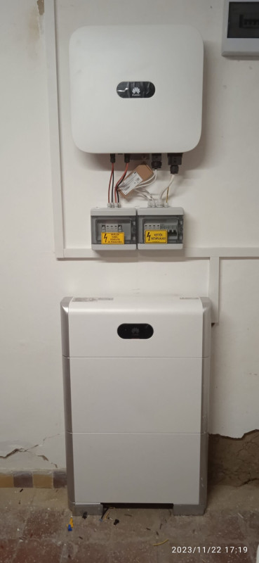

És végre a mai napon felkerültek a panelek , az épületben helyett kapott az inverter és az akupack is :
Bocs...ezután sepregettem össze
A falat majd javítom.
Melléképület sors....

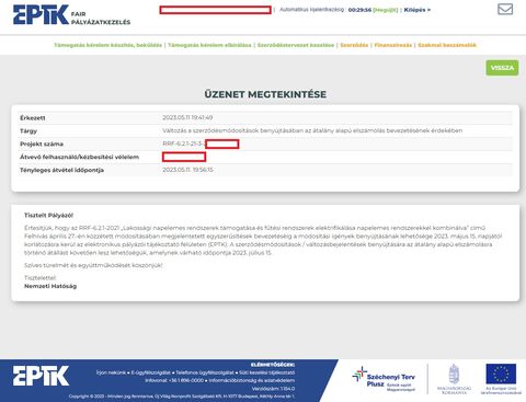

Borisz76
Most érkezett üzenet.
[https://napelem.palyazat.gov.hu/]Tisztelt Pályázó!
Értesítjük, hogy az RRF-6.2.1-2021 „Lakossági napelemes rendszerek támogatása és fűtési rendszerek elektrifikálása napelemes rendszerekkel kombinálva” című Felhívás április 27.-én közzétett módosításában megjelentetett egyszerűsítések bevezetéséig a módosítási igények benyújtásának lehetősége 2023. május 15. napjától korlátozásra kerül az elektronikus pályázói tájékoztató felületen (EPTK). A szerződésmódosítások / változásbejelentések benyújtására az átalány alapú elszámolásra történő átállást követően lesz lehetőségük, amelynek várható időpontja 2023. július 15.
Szíves türelmét és együttműködését köszönjük!
Tisztelettel:
Nemzeti Hatóság -
Borisz76
Véletlenül nem úgy volt, hogy az előző évi fogyasztás alapján lehet méretezni a termelést / invertert ?
Nálam évi kb 8000 Kwh fogy el.
Ezért lehetett a legnagyobb - pályázat által megengedett - 5-s rendszert , aksival megtámogatva igényelni.
Ha nálad évi 1000 Kwh a fogyasztás...akkor hogy engedték a nagyobb rendszert ? -

Borisz76
El Kebir #2676 üzenetére
Nálam is a melléképületre van tervezve a rendszer.
( Teljes pályázat: Nyílászáró+napelem ( 5K ) +hőszipka )
Annó futottam pár kört én is emiatt :
A családi házra nem akartam mert egyrészt - sajnos - pala a fedése , másrészt pedig sátortetős és emiatt nem is fért el volna rajta az összes panel déli irányban.
Így maradt a ház mögötti melléképület , ami nyeregtetős és majdnem pont déli irányba néz , jóval nagyobb használható felülettel. Fel is lett újítva a tetőszerkezet , kapott trapézlemez fedést , villamoshálózat is megújult.
Bár így utólag :
lehet jobb lenne minimum 2 irányba panelezni ( D és NY ) mert akkor ki lehetne tolni a termelési időszakot....a nyugati panelek jó idő esetén simán tudnának naplementéig termelni. Viszont a két tájolás miatt több panel is kellene..... -
