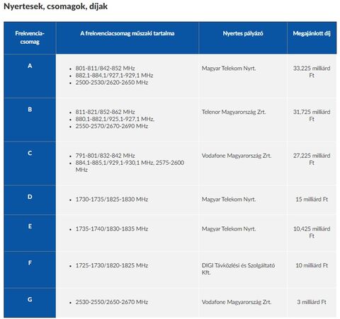

Sőt a 900 MHz-en is át kell kicsit variálni, ami helyes, hogy már előre megtörténik a frekvencia sáv egybe rendezése, ha már úgy is hozzá kell nyúlni.
8. Korábbi jogosultságok újrapozícionálása
8.1. A Nyertesek által a 2014. évi pályázati eljárásban a 900 MHz-es frekvenciasávban
szerzett frekvenciahasználati jogosultság (a továbbiakban: korábbi jogosultság) a
2.2. pontban meghatározott időpontoktól kezdődően az alábbiak szerint kerül
újrapozícionálásra:
a. a Telekom által a 902,9-904,9/947,9-949,9 MHz sávrészben szerzett korábbi
jogosultság a 905-907/950-952 MHz sávrészbe,
b. a Vodafone által a 901,9-902,9/946,6-947,9 MHz sávrészben szerzett korábbi
jogosultság a 904-905/949-950 MHz sávrészbe,
c. a Telenor által a 889,9-891,9/934,9-936,9 MHz sávrészben szerzett korábbi
jogosultság a 893-895/938-940 MHz sávrészbe
kerül elhelyezésre.
8.2. A korábbi jogosultság egyéb feltételei változatlanok.Egyedül a Telenor szív a legjobban, mert nem tud egységes 2*20 MHz-es blokkot létrehozni az 1800 MHz-es sávban, vagy is akkor tudna, ha a Digivel megállapodna, hogy cseréljenek.
