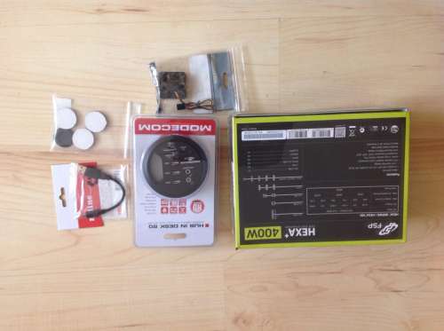

Ez az atxraspi [link]
Annyi módosítok, hogy nem az öt voltot fogja kapcsolni a pi-nak, hanem az atx táp vezérlő ágát.

. Elkezdtem már írni az első bejegyzést, ez még csak a nyomtató vásárlásomról szól, de nemsokára megírom a pi-os részt is.Nagyon jól működik a dedikált routerrel, már csak így nyomtatok, tabletről is tudom vezérelni, figyelni...
Úgy lesz megcsinálva, hogy az atx táp fogja etetni a nyomtatót, a pi-t, és egy aktív usb hubot is. A pi, a hub, és a táp bele lesz építve egy dobozba, aminek az alapterülete akkora mint a nyomtatóé, és azon fog állni a nyomi. A doboz elejében lesz egy fiók, mert az elektromos cuccok nem töltik ki az egészet, ott fogom a kellékeket tartani.

Én meg rendeltem egy 400wattos atx tápot meg egy atxraspi-t amivel gombbal, szabályosan lehet leállítani a pi-t.

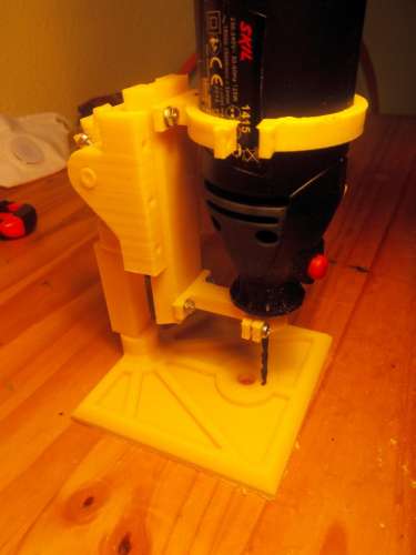

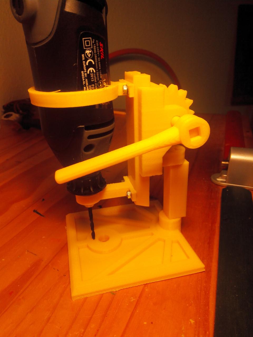

Na, akkor törjük meg a pangást egy kicsit. Tegnap nyomtattam ezt a csodát
:Ő az eredeti: Mini Drill Press for Hobby Drill, picit módosítgattam itt-ott, mivel nem volt ekkora menetes száram -vagdosni meg... meh...-, meg még hiányzott ez-az, illetve az alapot optimalizáltam egy kicsit (persze a furatot áthelyezni elfelejtettem).

Na, kipróbáltam a beállításokat amit javasoltál, és csoda történt
. A perimeternél a gyári ini-ben 170% volt beállítva, ezt egy bátor húzással levettem 100-ra, a kitöltésnél 180% ezt levettem 150-re. Nem tudom gyárilag miért volt így feltolva, de az átállítás után annyival javult a minőség, mintha nem is ugyanaz a nyomtató csinálta volna. Köszönöm a tippet, baromi sokat dobott a minőségek, a szögletes részek szögletesek, a kerekek kerekek, eltűnt a rétegek esetlegessége, kitütremkedése...
