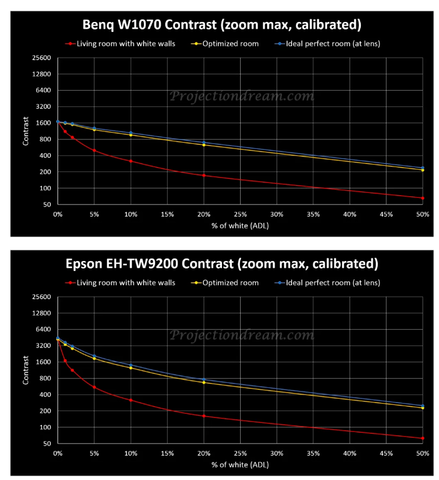

Ijk
cipofuzo87 #50953 üzenetére
Milyen színű falak, mennyezet volt ismerosodnel? Csak mert vilagosabb keptartalommal fehér falak között lesz 1:100 kontrasztod, míg egy ips lcd tud 1:1000-et. Fehér falakkal elég lehetetlen jó képet vetiteni.
Ezt a van redőnyom dolgot sosem értem. Vetitesnel az ablakon bejovo fény blokkolasa nem kepminoseg javító faktor, hanem alapvető feltétel hogy egyáltalán szóba kerüljön. Persze ALR vászon és egy fenyeros projektor sokmindent kompenzal, pl. feher falakat is. -
