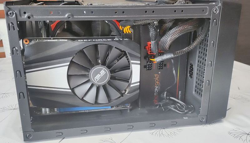

Van egy Kolink Satellite házam, de most az egy ventis GPU helyett egy 3 ventis 282mm hosszú kerülne bele (Gigabyte Eagle 6700XT 2slot széles), ami nem fog beleférni hosszában kb. 2mm miatt, illetve a tápkábelek is útban lesznek.
Hasonló kocka (és nem torony) kialakítású házat keresnék, hogy ne legyen magas, mert egy polcon van jelenleg, kb. 1,8m magasan. ITX-es alaplap, 150mm-es ATX táp, és 150mm magas CPU hűtő adott.
Tudtok ilyet ajánlani? A ház szélessége kb. 26-27cm is lehet, de a többi irányba minél kisebb legyen. Pl. Fractal Node 304 majdnem jó lenne, mert a GPU hosszra elférne, de a tápkábelek miatt megint nem. Jonsbo D31 Mesh-t néztem ki, de az már sokkal hosszabb és magasabb is...
Üveglap, RGB, nem kell, jól szellőzön, maradék ventim van egy csomó. Ár: minél kevesebb, vagy szétflexelem a mostanit
, de kb. 20eFt környékén gondolkodom. Túl ronda, túl nagy, túl csicsás se lehet, mert szem előtt van...Ennek a helyére lenne:
