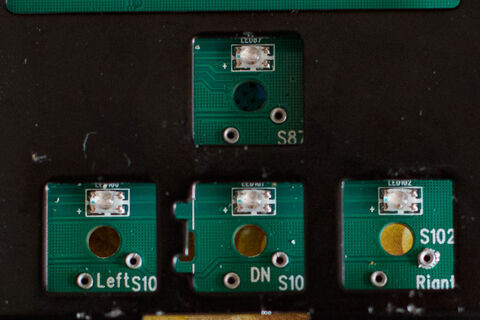

malystryx #71618 üzenetére
azért én erősen meggondolnám azt a moddolást...
1 db switch kiforrasztása 6, 2 swich+4 led
normális ónszippantó állomás nélkül én biztos nem állnék neki."amikor valaki baromságokat beszél, megszületik egy unikornis"

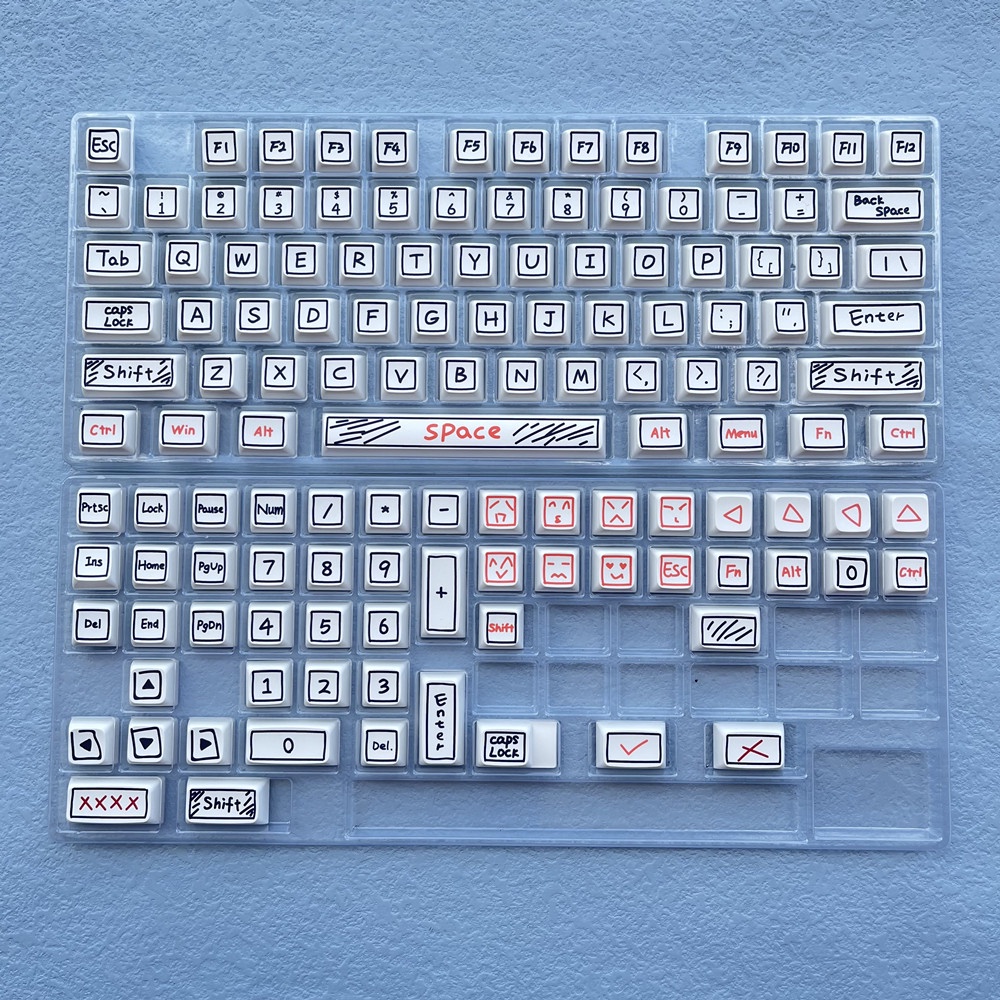

simán elhittem hogy filces móka, de nem...
