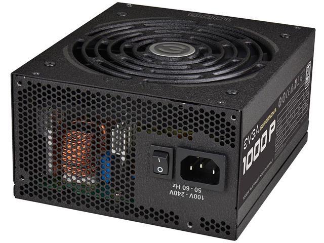

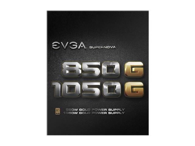

MMIX
Nem mondom 100%-ra, de lehet jön Seasonic beles EVGA táp.
Release Date: 10/01/2014 Newegg-en szereplő újdonság.
Összehasonlításnak egy Seasonic P
Limiter82
