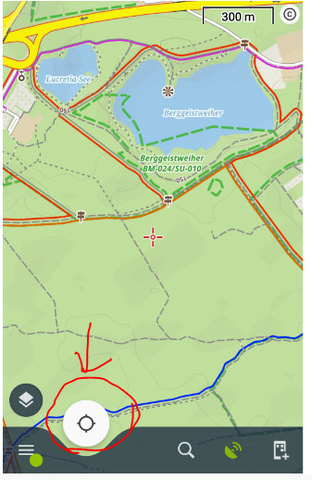

Nem tudjátok a 4-es verziónál elő lehet varázsolni a nagyítás és kicsinyítés gombokat, vagy csak két ujjal működik már a dolog?
Ch4os
