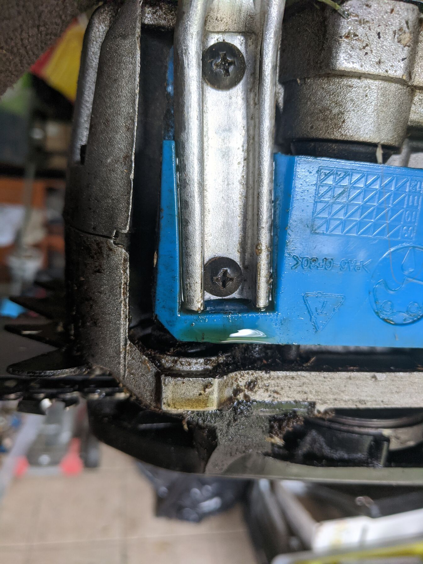

Szia,
sajnos ezeknél ez az olajfolyás - lehet mondani - típushiba. Nekem Efco MTH5600/Oleo Mac GSH 560 van (ez is Zenoah koppintás, mint a Hecht) ennél is folyik az olaj. Igyekszem úgy letenni használat után, hogy vagy ne legyen benne olaj vagy nagyon kevés.
Esetleg a lánckenőolajjal variálhatsz, lehet más fajta hígabb picit és visszatudod tekerni az olajzó csavart.
Kisbocs06
Sziasztok ! Lenne pár kérdésem mivel nincs túl nagy tapasztalatom lancfureszekkel .Van egy Hecht 58 as lancfureszem , szépen bejarattam úgy ahogy kell viszont az oldal deknin folyik ki a lanckeno olaj , ha az alján állítok a csavaron akkor kevésbé folyik de akkor a lapra nem jut olaj. Egyszer már vittem szervizbe pár óra után hívtak hogy készen is van közölték hogy karbantartási hiba elvolt tomodve valamilyen lyuk és azért folyott félre az olaj nemtudta ravinni a lapra. Na most ilyen gond már nincsen , fél napon keresztül tisztitottam a fűrészt por száraz az egész a lapot is nagyon megtisztitottam de a dekninel ahol a lancfeszesseget lehet állítani továbbra is folyik az olaj. Van egy Stihl MS 170 es fureszem is Oregon lancvezetovel érdekes módon azzal nincs ilyen gond .Ha a Hecht fureszrol leveszem a vezetőt lehet szemmel is látni hogy amint porgetem a motorját adagolja szépen az olajat szóval a lancvezetovel lehet a gond. A gyári lancvezeto van rajta .A fő kérdésem hogy van olyan hogy egyszerűen annyira szar egy lancvezeto hogy eldugul könnyedén és nem képes elvezetni az olajat a láncnak ? Ha veszek a fureszre egy Oregon vagy egy Stihl lancvezetot azzal megjavulhat ez a jelenség ? Maga a fűrész nagyon jó , erős , hidegen melegen jól indul szépen vág csak ez az olaj folyás ne lenne .

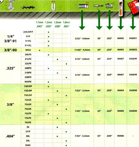

mzso
Hát ez az, hogy 0.05 coll (1,3mm) nincs feltűntetve. 1mm (0.04) coll a legnagyobb. Ha csak nem értelmezek rosszul valamit, és ezek inkább a tényleges mélység értékek és nem a lánc méretére utalnak?
Meg a két lyuknak a tetején (ahol a szögek vannak) fogalmam sincs mi a szerepe.
mzso
Butcher82 #175 üzenetére
Ezt tudom. Nem ez volt a kérdés.
Ezt az eszközt próbáltam megfejteni. És gondoltam a lyukak a reszelő gyors kiválasztására vannak.Talán kezdem megfejteni. Egyik oldalt a mélységhatárolóhoz vannak feltűntetve az értékek a másikon meg a reszelőhöz.
Bár olyat nem találok mint az enyém. 3/8.050x57DL volt az eredeti lánc csomagolásán.
Ezen meg csak 0.04"/1mm-ig van.
Meg azt sem tudom, hogy a 30 vagy 35 fokos szöget használjam. -

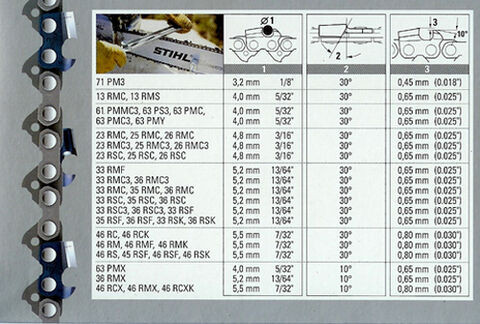

Helló!
Egy ilyen reszelősqblon ér valamit, vaga csak én nem tudom pászítani a láncra?
Amúgy 57 szemes, 1,3mm-es, 3/8"-as a lánc. -
