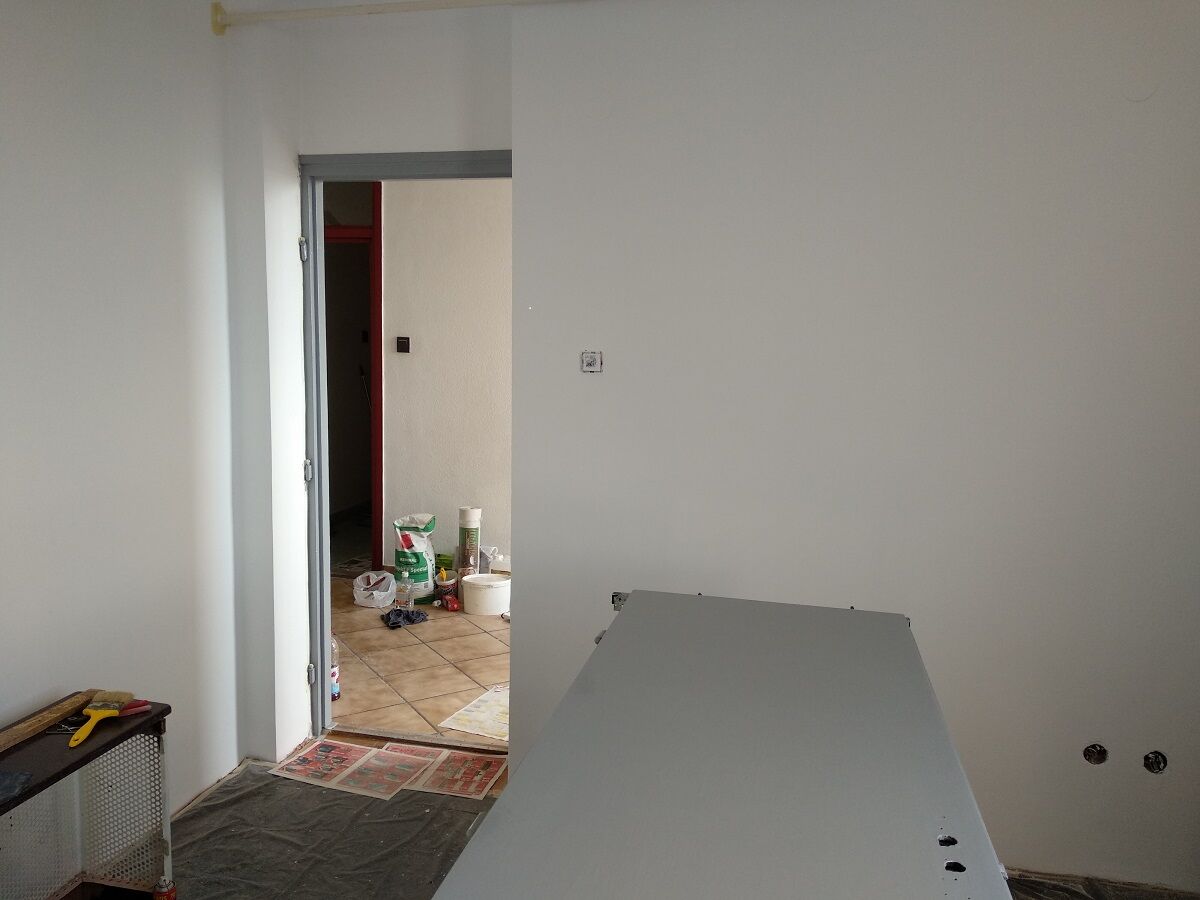

Adott két olyan szoba [link], amin majd jövőre ajtót szeretnék cserélni, viszont ahogy a képen is látszódik itt nem a szokványos átfogó tokos megoldást választották anno(az ajtókeret felső részé lehet csak átfogó tok).
Mi a neve ennek a tokfajtának,illetve hogy szokták ezt rögzíteni? A kép a szoba belsejéből készült, most oda nyílik az ajtó, de ahogy a képen is látszódik, ha van szegélyléc, akkor már 90 fokig se nyílik ki.
Erre van valakinek ötlete? Nyíljon a folyosóra az ajtó? Hogy lehet ezt viszonylag normálisan megcsinálni?Köszi
