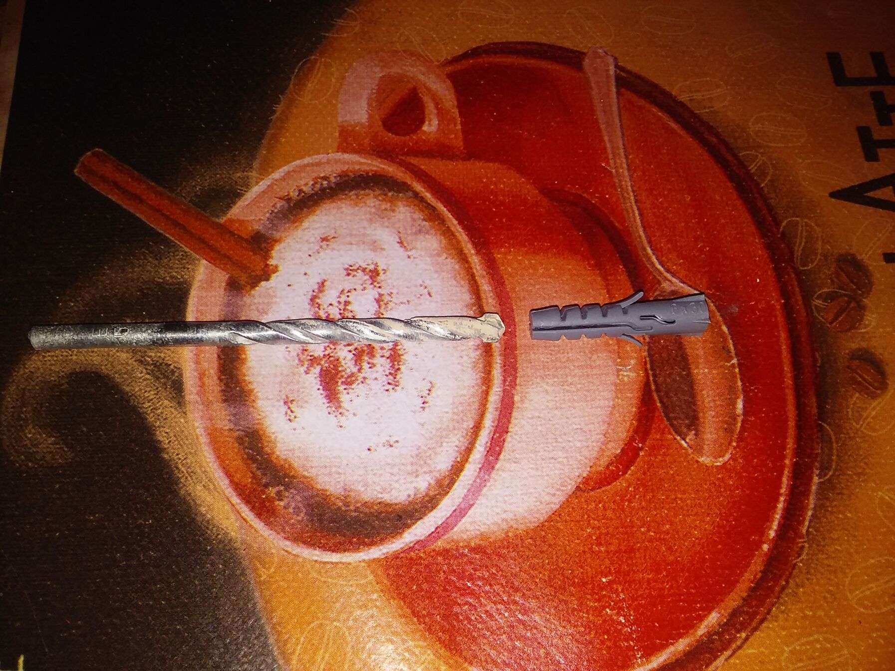

LámaZ
lemmy71 #89660 üzenetére
Van gyorskötő habarcs, sőt beton is, de akár a csemperagasztó is jó a lötyögő tipli rögzítésére.
Amúgy nekem egy régi, ócska ütvefúróm van, a betonba nem nagyon akar fúrni. A jó fúrókalapács meg 65k Ft-nál kezdődik (a Hilti legalábbis), kinek van ennyi mindenre pénze?De kérdeznék mást: rendeltem Kínából egy tartályos festőhengert, hogy majd nyáron festek vele.
Annyira gagyinak tűnik, hogy már nem is fűzök hozzá reményeket. Az még hagyján, hogy a nyelét négy darabból kell összerakni (ekkor lesz max. 150 cm, és olvastam már valahol, hogy könnyen törik), de maga a henger anyaga olyan, mint a sima vászon, semmi rojtosság nincs rajta. Legalább lenne olyan, mint a rövid szálú frottír törülköző, de semmi. Mit fogok ezzel kezdeni nyárelőn? -
