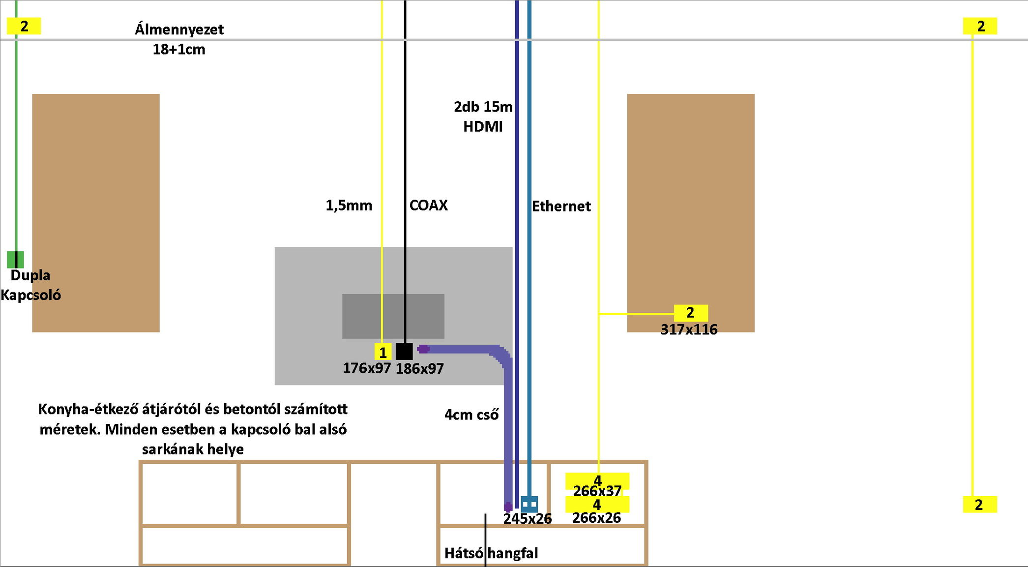

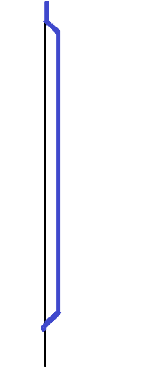

BullZeye
Az hogy fog bemenni a gipszkarton mögé? Mert jelenleg a probléma az az, hogy a hangszigetelt gipszkartont nem szeretném megbontani teljes terjedelmében, és be kéne vinnem mögé úgy, hogy a kábeleket is bele tudjam tuszakolni utána, és cserélhető legyen, ha épp úgy adódik.
(#70197) Ton-ton
Tudom, ez volt az eredeti terv, a baj, hogy be kell vinnem a gipszkarton MÖGÉ, és utána onnan KI. És a 90° csövek nem HDMI kompatibilisek, nem nagyon tudnak elfordulni mellette maguktól, és a vizes részlegen ninEzt szeretném megvalósítani vagy merev, vagy flexibilis csővel, aminek a fala max 2mm~, hogy elférjen. Fekete a gipszkarton fak, a kék pedig amiben a HDMI menne (oldal nézet)

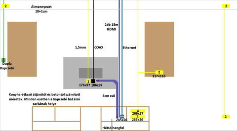

BullZeye
Kis problémába ütköztem.
TVtől jobbra eredetileg egy átjáró van, ami be lesz gipsz-kartonozva blue accousticcel.
Na most eredetileg sok sok hónapja úgy volt kitervelve, hogy minél kevesebb vésés miatt Ytongból beépített átjáróban megy 2db HDMI és USB kábel egy 40es műanyag csőben (vizes).Az Ytong nagyon nem vált be, és semmit sem javított az eredeti mezei gipszkartonhoz képest, így az le lett bontva, és terv szerint hangszigetelt gipszkarton és rockwool xd lesz beépítve.
Na most ezzel az a baj, hogy a betonba felül az átjáró fölött egy 4cm-es vésés van, amibe a cső ment volna, és onnan le az ytong külső részébe vésve, viszont a gipszkartonnál nem tudok belevésni 4cm-t mert az konkrétan azt jelentené, hogy ott nem lesz hangszigetelés, hisz lesz egy üres rész, és megint megette a fene az egészet.
Van valami ötletetek, hogy hogy tudom megoldani, hogy a felül bemenjen a gipszkarton MÖGÉ a cső, és utána pedig alul kijöjjön belőle. Mindezt úgy, hogy egy DP vagy HDMI kábel ne akadjon fel benne. Gégecsövet próbáltam, ott gyakorlatilag az első ívben felakad a HDMI kábel a recékbe.
2db 15hdmi feliratú sötétkék és a 4cm feliratú lila cső egybe lenne benne
Van olyan 4cm-es cső, amit ilyen esetben lehet használni? Villanyos és vizes üzletekbe voltam eddig, ott nem nagyon találtam rá megoldást, mindenhol a gégecsövet mondták, ami nem jó. Gyakorlatilag 3cm-t kéne bevinni csak felül, utána a rockwoolban már elfér, lent pedig ugyanúgy ki, lehetőleg nagy ívben.
