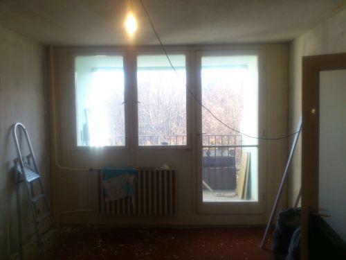

Szekértőt keresek egy panel lakás erkélyes nappalijának komplett nyílászáró és ablak alatti blokk cseréjére.
Ez az a fajta rész, amikor az erkélyajtó mellett / ablak alatt / radiátor mögötti rész, és a komplett ablakok körüli rész alul-felül és oldalt valami pozdorja lemezből van.
Azért akarom cserélni, mert a 33 éves padlószőnyeg szegély egyrészt nem jön le róla, másrészt az egész blokk körbe megsárgult, ragacsos, és elég gusztuistalan.
Ha lehet egyben cserélrni az egész blokkot nyílászáróstul, az lenne az igazi, különben kénytelen lészek takarólécekkel bíbelődni, vagy vakargatni a szocreál dzsuvát róla.
Illetve nyáron mindenképpen ablakot akartam cserélni, és gondolom jobb, ha nem a 30 éves koszos faszerkezetbe erőltetik bele az új ablakokat...
Egy leírás is jól jönne, ahol részletezik, hogy szerkezetileg hogy néz ki egy ilyen blokk, hátha ez is közelebb visz a megvilágosodáshoz, mert nem teljesen vágom, hogy mi van a pozdorja alatt.

Készíts pár fényképet és tedd fel ide. Panelből is van pár fajta kialakítás. Ha tényleg csak könnyűszerkezetet érint a csere, akkor legegyszerűbb, úgy kérni az egész erkély ajtó-ablak részt, hogy az is benne legyen, bár lehet, hogy a radiátor miatt nem vállalják az ablakosok.
Fényképektől okosabbak leszünk.

Annyit tudok, hogy - állítólag - svéd tipusú panel. Holnap csinálok képeket róla.

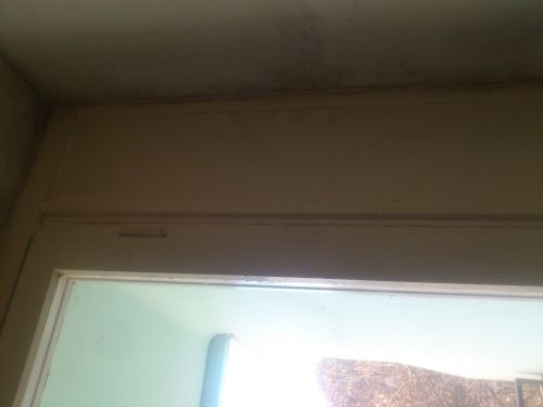

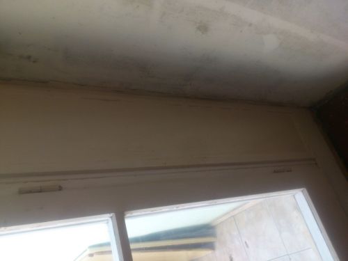

Nemrégiben lettek nyílászárók cserélve és két szoba ablaknál is kívülről, az ablak felső részénél nyílás van. A régi redőny és ablak miatt.
Ezt a nyílást, illetve hézagot mivel tudom eltüntetni? Nikecel gondolom nem az igazi, mert nem tudom teljesen kitölteni a rést. Purhab esetleg? Szigetelés szempontjából si megfelelő lenne? Nem szeretném hogy itt a hideg beáramoljon így a nagy hidegben, ezért szeretnék valamilyen megoldást találni.

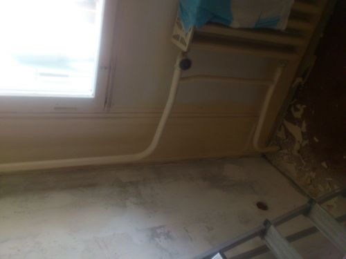

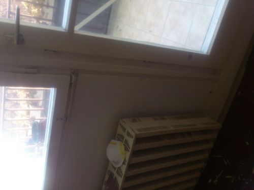

Nálunk is ilyen volt, csúsztatott zsalus (panel) épület, erkélynél ablakcsere.
Az ablak alatti részre, ahol a radiátor van neked, 2 lehetőség lesz. Vagy felfalazzák ytongból, vagy beraknak ilyen specko szendvics paneleket. Mi utóbbi kértük, szép lett, kiválóan szigetel, annyi, hogy a radiátor már nálunk sem került vissza rá (nem bírja el) kapott lábakat.

Szerintem is jobb megoldás ha fel lesz falazva. Én úgy vettem a lakást, hogy az ablakcsere megvolt már, és az ablak alá Stadur (azt hiszem műanyag szendvicspanel a neve) került a "tokba". Elég hideg volt így kapott kívülről egy 8-as hungarocellt (pont ezt adta ki a fal széle), azóta jó. Így legalább lett párkányom is. Radiátor nálam is a földön áll. Az előző tulajnak meg a rézcső tartotta...

A regi meg az uj cucc ("fal") vastagsaga nem azonos, ennyivel valtozott a dolog, fel centimeterröl beszelünk. Ket dolog ami necces: tapeta a falon, ami ra volt ragadva a regi kidobott ablakra, az felszakad a falon; illetve nekünk valami erdekes, furnerbol keszült karnis volt a plafonon, az is ment a lecsoba, es a planfont glettelni kellett.
Szerk.: most latom a kepeket... mehet az egesz a lecsoba, radit labra, szevasz.

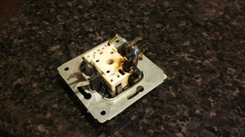

Tegnap esti "szórakozás":
Ha jól számolom, akkor ezen a kapcsolón keresztül volt sorolva 2 villany kályha és egy konnektor, amibe a boiler volt dugva... Persze az egész lakás alu vezetékkel van húzva, de "mázli" hogy a kapsoló előtt utolsó 20 cm egy csokival át lett valamikor kötve réz vezetékre.
