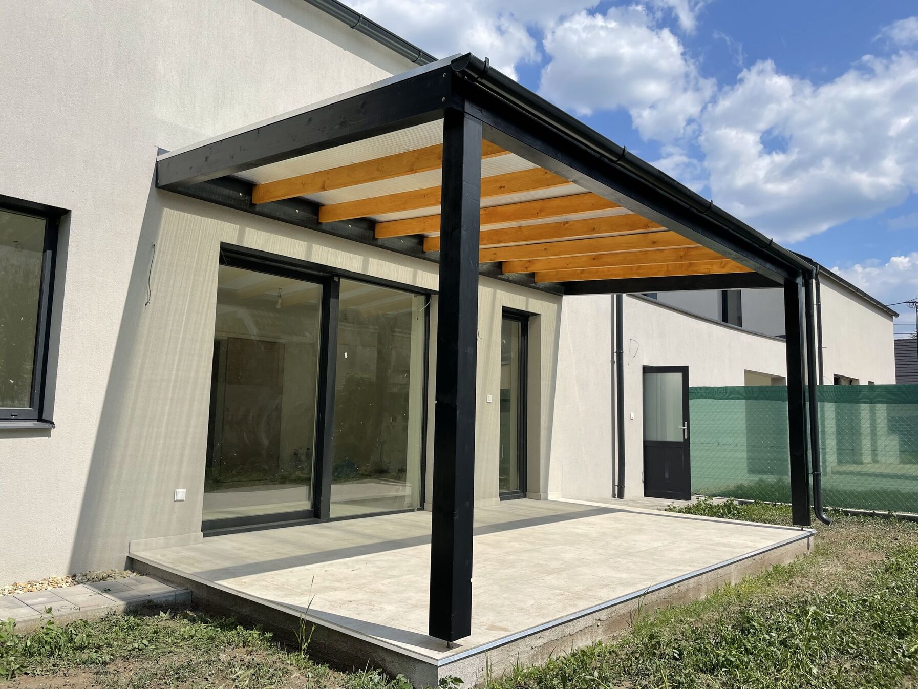

Hasonló teraszfedést szeretnénk (3,3x7 méteres méretben), ezzel kapcsolatban lenne pár kérdésem. "Egyszerűbb" módon raktunk már össze családnál ilyen fedett "pergolát", ott viszont hagyományos módon a szelemenekre merőleges voltak rápakolva a szarufák kármi kialakításával, amely szarufák túlnyúltak.
- Milyen módszerrel lehetnek ezek a szarufák "beékelve" a szelemenek közé? Mert csavarozást nem látok az külső oldalin.
- Nincs a szerkezetben karpánt a kép alapján. Milyen megoldás az ezen a képen, amely ezeket ki tudta váltani? -
