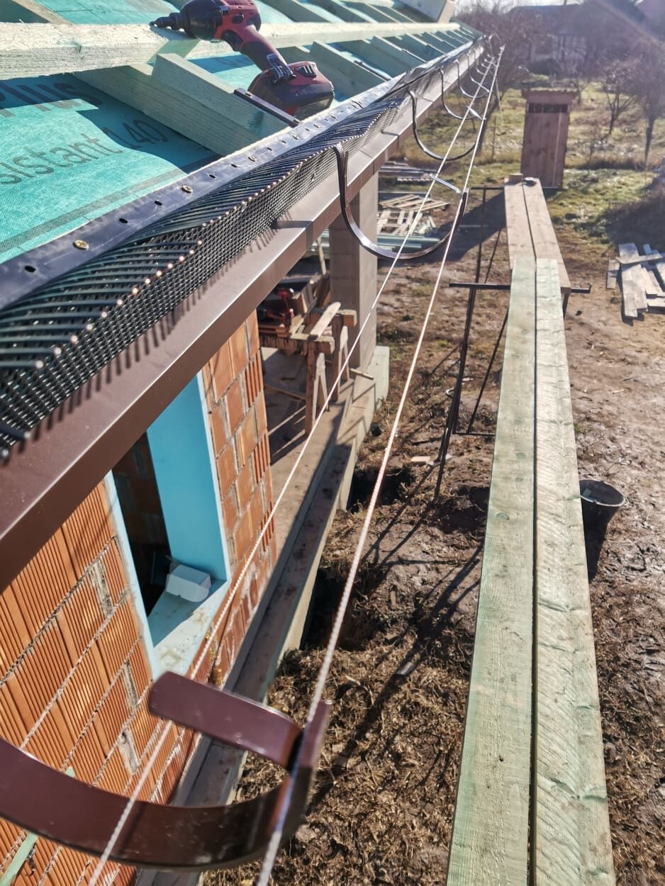

bim
prannk #134435 üzenetére
Vasra párnafa min 5cm. Majd egy jó szélzáró fólia (mi Bramac Pro Plus Resistant 140 2S használunk) arra 5x5 ellenléc és arra lécezel. Az ereszvonalon a vasra hosszában rá kell fogatni deszkát mert fóliacseppentő lemezzel kell indítani amire ráragasztod a fóliát. Ha hullámos a cserép fésűs szellőzőlécet kell beépíteni ha sík cserép akkor sima szellőzőlécet.
Valahogy így kellene kinéznie az ereszvonali beszellőzésnek. [kép]
Élek mellé párhuzamosan tegyél mindkét oldalról párnafát amire rárögzíted az ellenlécet és átfuttatod felette a fóliát amire szorítóléccel fogatod hozzá. Előtte mindenképpen szintezd ki mert ez fogja neked megadni az él cserépvonalának az egyenességét. Valami ilyesmi.... [kép] -

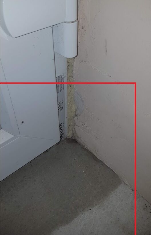

prtvlogan
Sziasztok! Műanyag ajtó kérdésben fordulnék Hozzátok! Járt már valaki úgy innen, hogy a beépítők, vagy a gyártók az ajtóban bennefelejtettek egy-egy ilyen éket alul, illetve felül? Ez miatt gondolom, elvetemedett az ajtó, és most a tetején, illetve az alján nem zár tökéletesen, tiszta víz a beton, amire most jönne a padló. Persze, addig nem lehet letenni, amíg az a rész vizes, de elindult a huza-vona, hogy ki hagyta benne, illetve kinek kellett volna kivenni...
Zsanér, zsanér alja
padló
Ez november óta tart, most kapok valami tömítést az ajtó aljára, ami "megoldja" a gondot, gondolom felül is, ahová nem tesznek ... -

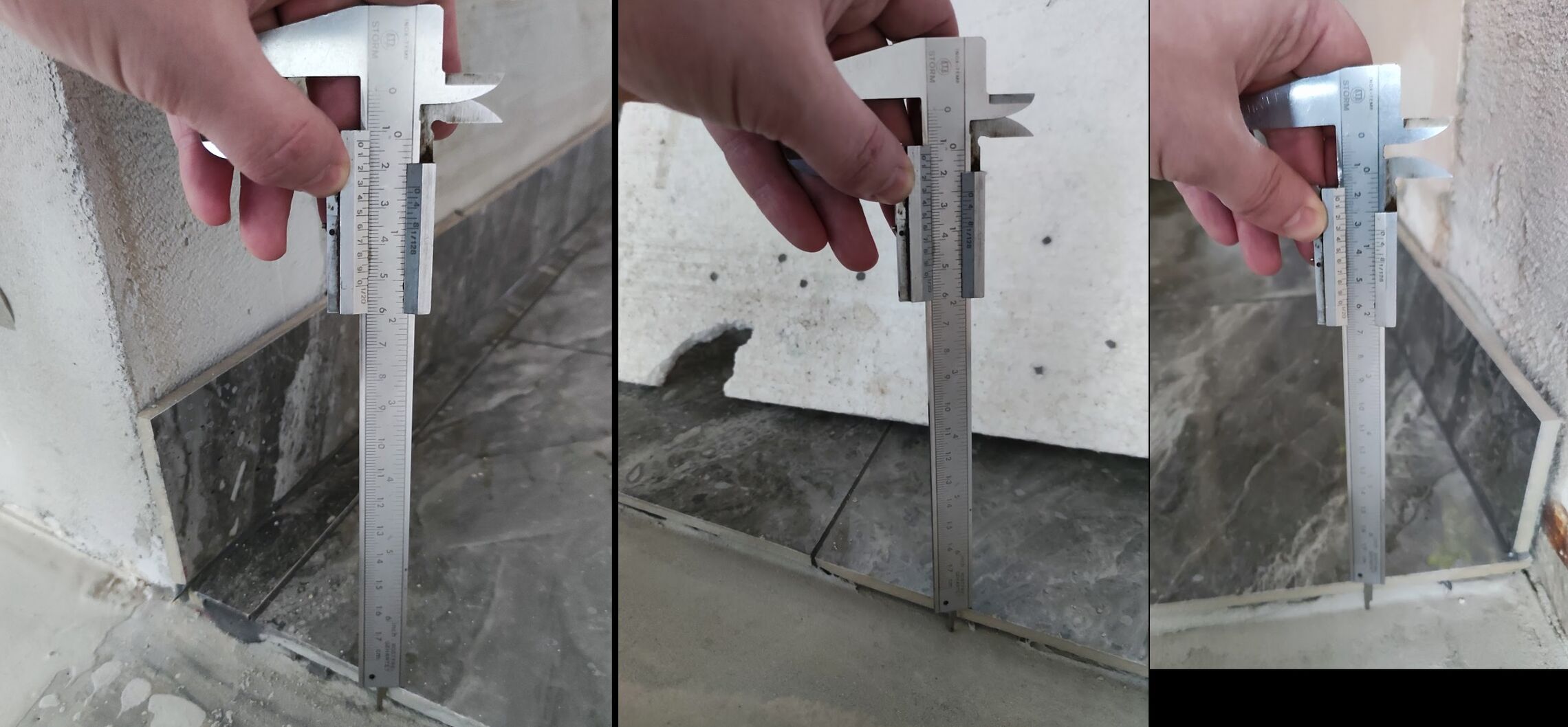

Dyingsoul #134413 üzenetére
Üdv. a magyar valóságban...
A járólap vagy az aljaz nincs vízben?
Beszélj a burkolóval, hogy erre valami megoldást találjon ki mert így nem az igazi. Nem azért költ az ember milliókat, hogy utána jóvanazúgy' legyen megcsinálva minden. Nyilván lehet kompromisszumokat kötni, kell is, de ha jól emlékszem nálad más ponton is volt ezzel gubanc. -
A Zéé
Ha nagyon zavar arra a részre, ami sokkal lejjebb van, rá lehet önteni még egy kis réteg aljzatkiegyenlítőt, az hoz pár mm-t, de akkor az ugye megint pár nap várakozás.
Amúgy meg a burkolatváltó ápol és eltakar. 2-3mm szintbeli különbséget simán elvisz a 26mm-es. 4-5mm különbségre már a szélesebb, 38mm-est kell venni. Nagyjából ez a 4-5mm különbség az, amit mászkálás közben nem veszel észre, pláne ha rajta van a burkolatváltó is.
Rá lehet hajtogatni azt még szerintem erre. A lényeg az, hogy rendesen le legyen ragasztva mind a két oldala -
Dyingsoul
Valaki tudna segíteni ilyenkor mit lehet/kell csinálni?
A nappali-étkező között alaprajz itt 235 cm hosszú lesz a két burkolat találkozása (csempe - laminált padló).
Itt boltív volt, azt bontottam és így egybe lett nyitva a nappali és az étkező.
Padlókiegyenlítővel egyenlítette ki a burkoló így, hogy ha szembe állok a csempézett étkezővel, a jelenlegi szintkülönbség a következő:
Bal oldalon 12mm
Középen 12mm
Jobb oldalon 19mmAmit vettem laminált padló az 12mm vastag.
Eközé hogy fog menni a burkolatváltó, ha nem ugyanolyan a padlószintkülönbség? Még az oké, hogy magasabban lesz a laminált padló abban az esetben ha 5mm-es padlóalátétet rakok alá, de csak bal szélen és középen lesz magasabb, a jobb szélén már alacsonyabban lesz a laminált, mint a csempe.
Mi van ilyenkor?
