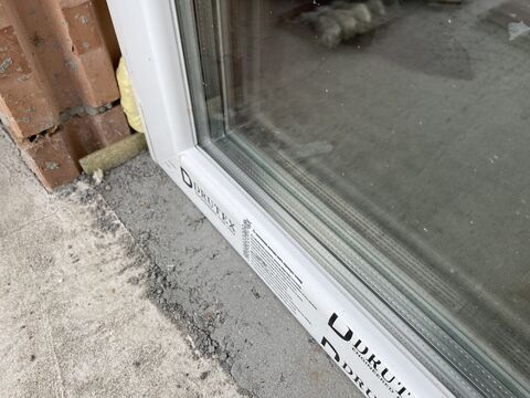

atika88 #131384 üzenetére
Jelenleg abban a szerencsés helyzetben vagy, hogy nyomon tudod követni az egész építkezést. Sokan megvesznek egy kész házat és kb. fingjuk nincs, hogy mi hogy készült. A burkolt/leszigetelt falak gyakorlatilag a hibás kivitelezés 90%-át elfedik.
Arra akarok kilyukadni, hogy én biztosan nem hagynám így, ezt meg kell korrektül, a mai követelményeknek megfelelően csinálni. Lehet, hogy most apróságnak tűnik, de ezek a dolgok bekevernek az egész rendszernek. -

Eagl3 #131383 üzenetére
Igen, így gondolta. Gyakorlatilag nem a legjobb, de jobb több fokkal is és hőhíd ugyan marad...de legalább nem akkora mint amit volt. A nyílászaro toktol kb 5 cm marad el, talán ezzel még együtt lehet élni nem?
Jó a másik meglátás is, arra gondoltam h utána magát az egész tokot kintebb falsikra kellene tenni és az úgy már egész jó megoldás. De ezt is csak én találtam ki....a következő meg csak oké legyen XPS közé és csókolom
A bejárati ajtónál ugyan ez sajnos. Oda se tettek semmit természetesen

atika88 #131379 üzenetére
Nem értek hozzá, csak okoskodok: ha a beépített tok mellett vágja a betont, akkor vagy a tok sérül, vagy annyi távot hagy, hogy ugyanúgy lesz egy esztrich nyúlvány kívül.
De ha a tok vonalában vág, akkor sincs átfedés a szigetelt felületek között. Én kivetetném vele az egészet, a fotókon látszik melyik nútnál megy a fűtéscső, arra pár cm ráhagyással vágjon, így lesz azért pár cm a tok alatt is. A kávában meg ha kivágják/-csiszolják a nútokat síkra, akkor nyernek pár centit és a purhab vastagságával is számolva befér 3-4-5 cm xps. Az áthidalóhoz meg annyi, amennyi. Én valami ilyet egyezkednék vele. -

atika88 #131270 üzenetére
Teraszajtónál ha purenit nem is, de legalább egy toktoldó nem ártana alá, ami leér a szerelőbetonig és lényegében azon van a teraszajtó. Szerintem ezt még utólag ki lehet vágni az esztrichből. Ez szokott lenni az ablakosoknál készleten, szóval nem kell külön rendelni és várni rá. De egyébként nekem is külön kellett szólni, az ablakos árajánlatban sem volt toktoldó tervezve, amikor felhívtam a beépítőjüket, hogy mit szoktak oda rakni, purenitet vagy toktoldót, azt sem tudta miről beszélek, ők csak rá szokták állítani 2-3 téglára
Manapság már szoktak rakni káva szigetelést is. Gondolom ide nem lett tervezve, de elég sok hab bement körbe, lehet hogy 1-2 centis XPS elférne körben és akkor visszaépítéskor nem kell annyit habozni, bár a többi ablaknál meg úgysem lesz, szóval igazából az már mindegy, olyan sokat szerintem úgysem számít.

atika88 #131358 üzenetére
Most jut eszembe hogy még nem is lakjátok, akkor az ablakokra visszatérve szedesd ki és tedd ki falsíkba, még az megoldható természetesen a kivitelező költségére
Lehet hogy X éve jól dolgoztak, de azóta sok minden megváltozott. Sajnos nem ismerik a most használt anyagokat és a megfelelő technológiát sem. -
atika88
lemmy71 #131355 üzenetére
Sajnos lehet, hogy műszaki ellenőrt kell fogadjak a házhoz. Jól beletenyereltem. A kivitelező szép referenciákkal rendelkezik ugyan és nagyon sok házat meg is épített ezt nem is tagom és nem vita tárgya. Más kérdés, hogy a szép munka alatt, nem megfelelő kivitézlés van. Hiba hibák hátán eddig bizonyos tekinteten.
Korrekt összeségében a reakciója, legalább nem tett rám a telefont. "De most miattam megint utána kell néznie valaminek, hogy hogyan szokták csinálni". Próbáltam az egyébként tök laikus problémámmal és 280 centis terasz hő hidammal emberi halandó nyelven érvelni (lásd a fotón a teraszablakaim).
Utánanéz az emberünk a terasz nyílászárók illesztésnek is mostmár (szimplán rátették a kürtérre kifutó esztrichre a terasszal összeérő betonra szigetelés nélkül az ablakaim). De semmi olyanról nem tud (30 éve építkezik!), hogy a terasz és az esztrich beton közé bármit is tennének, vagy tenni szoktak. De után fog nézni, elmondása szerint.
A kivitelező érvelése: az esztrich beton alatt van 10 cm szigetelés, ami falsík után a teraszig kifut. És ezzel le is van tudva a szigetelés a terasz beton és belső beton között. Pont. Ez így van (egyébként manapság nem így).
Tudják ők is jól, hogy mérnök vagyok, egyből meg is jegyezte, hogy az építőiparban tökéletes nincs, s rajzon egy dolog. Kb ez ilyen ez van és kész érzésem volt az érveivel. Hát mondom oké, de a attól még a tökéletességre törekedni lehet. Pláne ha mindenre van szakszerűen megoldás és kivitelezési módszer.
Erre ma: lazán fogják és még a szigetelést se jól, vagy jó anyaggal ragasztják fel. És ezért én még fizetek is ugye, annak gondolom tökéletesen szintén jó ha megvan a végeredménye, amikor számolja majd. A szigetelőanyagot minden bizonnyal nem jó ragasztóval (grafitos szigeteléshez nem jó akármelyik) teszik fel azért esik le és nem jó technikával: nem pontragasztással hanem peremragasztással kell a lapokat feltenni. Az, hogy az ablakok körül a hő híd miatt egyelőre nincs szigetelés egy dolog, de állítólag lesz kívülről, de az ablaktok toldók se elég nagyok ugye ahhoz, ezzel ők nem kalkuláltak láthatóan kicsit sem.
Első körben megpróbálom tényleg emberi módon érvelni és vhogy közös nevezőre jutni velük. De mindig az a válasz, hogy nem fog az semmi számítani ez a pár hő híd és ők ezt így csinálják. Pont. És hogy ebből neki sose volt problémája, végülis neki nem, nem ő fogja a rezsit fizetni sem benne élni utána. -

atika88 #131350 üzenetére
Gyorsan szedesd le mind ami fent van és zavard el azt aki csinálta
Eleve nem pogácsázva hanem pont perem ragasztva kellet volna hogy legyen, de sz is benne van a pakliban hogy nem a megfelelő ragasztót használták, (grafitoshoz nem jó akármelyik) és ha hosszan erősen süti a nap, akkor is elengedi még a hozzávaló ragasztó is.
Az induló magasságot gondolom a lépcső szintje miatt lőttek be arra a pontra, az jól van úgy.
Az ablak hogy nincs külső falsíkban az sem olyan vészes, max majd kávának 2 - 3 centis közetgyapotottal ráfordultok, akár a lábazat fölötti fél téglasorra is mehet közetgyapot.
4 centis szinteltolás, fal és lábazat közt akkor kell ha valami vastag burkoló anyaggal akarod a lábazatot kirakni. PL.mozaik műgyantának 2 centi, szeletelt téglának 3 centi eltolás kell.
Most még időben vagy menthető a történet, de ezeknek ne enged hogy folytassák#131354 P00By
Nem műszaki ellenőr kell, hanem egy becsületes hozzáértő szakember -
Morris
Ez több szempontból is egy rakás szar. Eleve nem pont perem módszert alkalmaztak.
A nyílászárót a külső falsíkba kellett volna tenni. Vagy ha nem, akkor sincs tok szélesítő. Így oda max 2centivel lehet befordulni.
A lábazatra minimum 4 centivel vékonyabb szigetelő kell, így a legalsó téglasor már 4 centivel vékonyabb szigetelést kap a többihez képest. Vagy a terv azu, hogy egy szintbe hozzák és az allja is ugyanolyan vastag xps-t kap mint a honlokzati rész?
