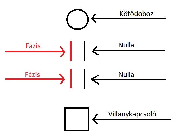

Misi 007 #122993 üzenetére
Üdv. Biztos, hogy nulla a jobb oldali?
Így a rajz alapján a bal oldali viszi a fázist a kapcsolóhoz, a jobb oldali (rajzon fekete színű) pedig viszi a kapcsolt szálat fel a kötődobozhoz. A dobozból meg kell vinni nullat és védőföldet a lámpához.
De miért van szétvágva a vezeték? Meg kellene nézni egy villanyszerelőnek, mert így rajz alapján csak találgatás. -

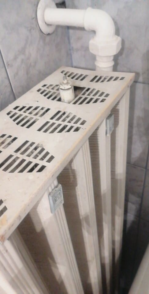

macilaci78 #122992 üzenetére
A második képen lévő radiátor a kép alapján a fürdőszobában van, ott nagyon kicsi széltében a hely, azért tettek oda dupla magas radiátort, de ott az se lenne tragédia, ha egyáltalán nem lenne radiátorszelep a rendszerben.
Az újabb építésű panel lakásokban a fürdőszobákba már egyáltalán nem tettek radiátort, elég meleg van anélkül is fürdőszobában. Viszont ha már megvan a strang, amin megy a jó meleg víz, akkor oda érdemes egy törölközőszárítós radiátort rakni, fűt is, meg a törölközőt is jó melegen tartja.
Misi 007
Egyik kollégám most vásárolt panellakást és éppen a lámpáit kötjük be.
A konyhában viszont elakadtunk, mert ahová majd a tűzhely és a sütő kerül afelé menne az utolsó lámpa. A két aluvezeték viszont kint van a falból és szét van vágva.
Csináltam egy egyszerű rajzot, talán így könnyebb lesz megérteni.
A két vezeték függ egymástól, mert ha a két áramost összeérintem, csak akkor tudok a villanykapcsolóban fázist mérni.
A kérdés az lenne, hogy tudjuk bekötni neki a lámpát szabályosan, hogy később ne égjen le a lakás?Nem vagyok egy nagy szaki, alap dolgokat meg tudok csinálni, de itt most elakadtam.
Tudnátok ebben segíteni? Előre is köszönöm! -

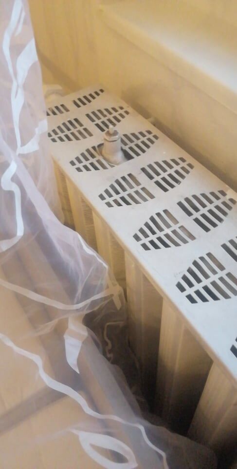

Nem olyan nagy munka. Valamivel keskenyebb radiátor kell, hogy a meglévő csövek közé odaférjen az alsó, felső szelep, egy-egy T-idom köztük az átkötőcsővel. Ezeket a meglévő menetes csonkokra forrasztás nélkül fel lehet rakni, csak legó.
lemmy71 #122989 üzenetére
Ma már tré megoldásnak számít, de akkoriban ez elfogadott volt.
Ma az egycsöves rendszerek esetében mindig kell egy átkötő cső a radiátorszelep elé, mert különben ha te lezárod a radiátorodat, akkor az egész strangon megszűnik a fűtés.
A képeken látható rendszer ugyanezt biztosítja, csak külön átkötő cső nélkül, az átkötő cső szerepét a radiátor első tagja veszi át. Vagyis az első tagon mindig átfolyik a víz, biztosítva a többi lakás fűtését, az elzárószelep pedig a radiátor többi tagjára engedi rá a vizet, ha neked kell több meleg.
A második képen látszik is, hogy a radiátor annyira közel van a falhoz, hogy se átkötő csövet, se az átkötő cső és a radiátor közé radiátorszelepet nem lehetett beépíteni, mert nincs hely. Ebből következik a mai hátránya, ha azt a radiátort le akarnád cserélni, akkor elég nagy fűtésszerelői munka kellene a cseréhez, mert ma már nemigen kapni olyan radiátort, amelyben a tagok közé lehetne radiátorszelepet beépíteni.

csemberlen #122988 üzenetére
Hát eléggé tré egy megoldás, még ha egy csöves rendszerről is beszélünk, persze a hetvenes években az még király volt. Amúgy meg nem értem hogy egy 5 tagos kis hurka radiátornak minek torló szelep
egy 10 - 15 tagosnál már volna értelme, egycsöves rendszernél.
Az akkor egy egyszerű tolózár, valószínűleg még bőr tömítéssel. -

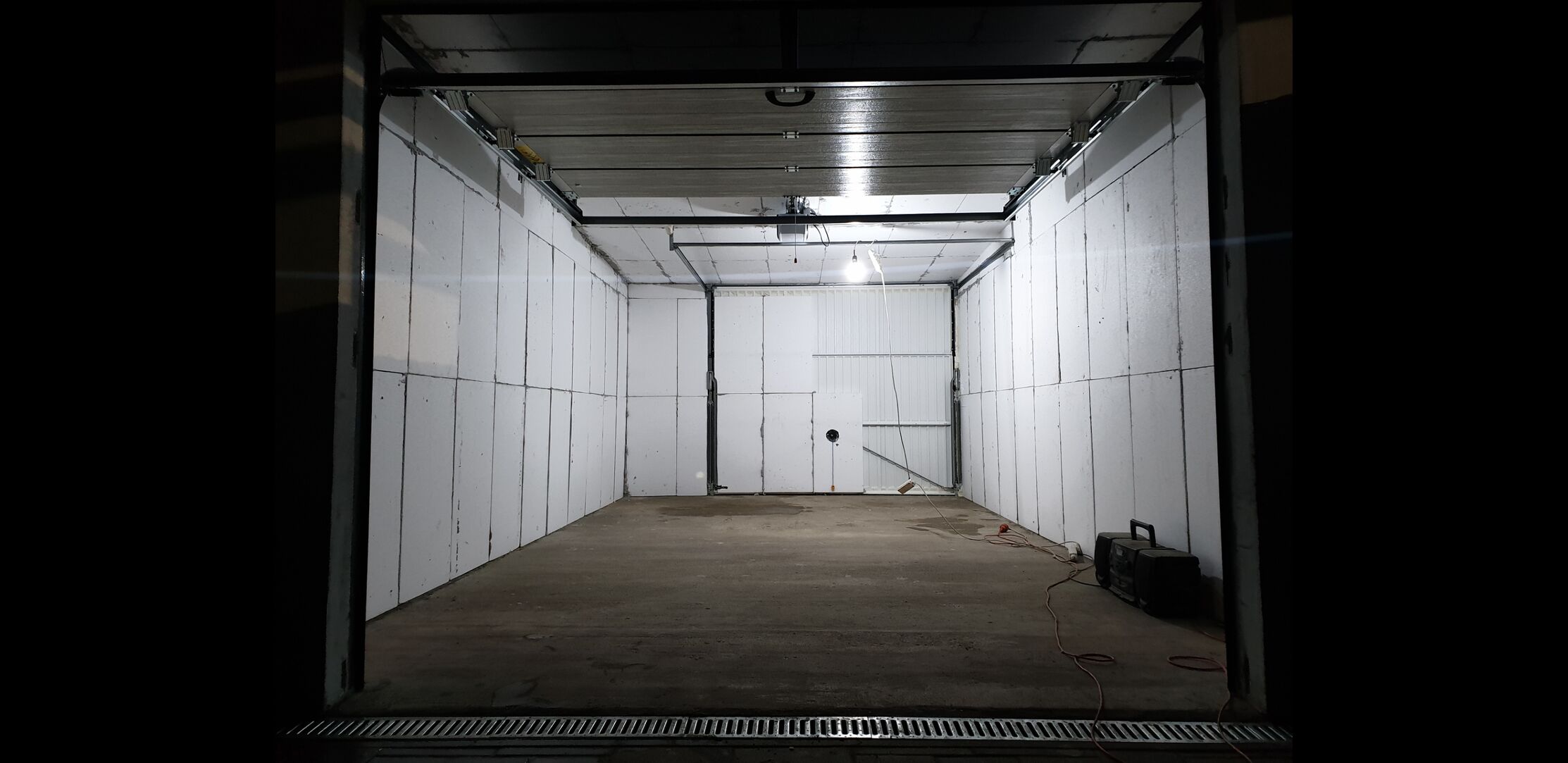

Jó, lehet hogy túl van zihálva az egész. De teszem azt, van egy hét amikor esik az eső, szerintem 1,5-2 liter vizet legalább beviszel a garázsodba naponta!!, semmilyen irányba nem tud távozni a pára, van egy kis hézag az ajtó mellett, de ennyi. Itt szerintem a rendszerességen lesz a hangsúly, hogy mennyi nedveség kerül be.

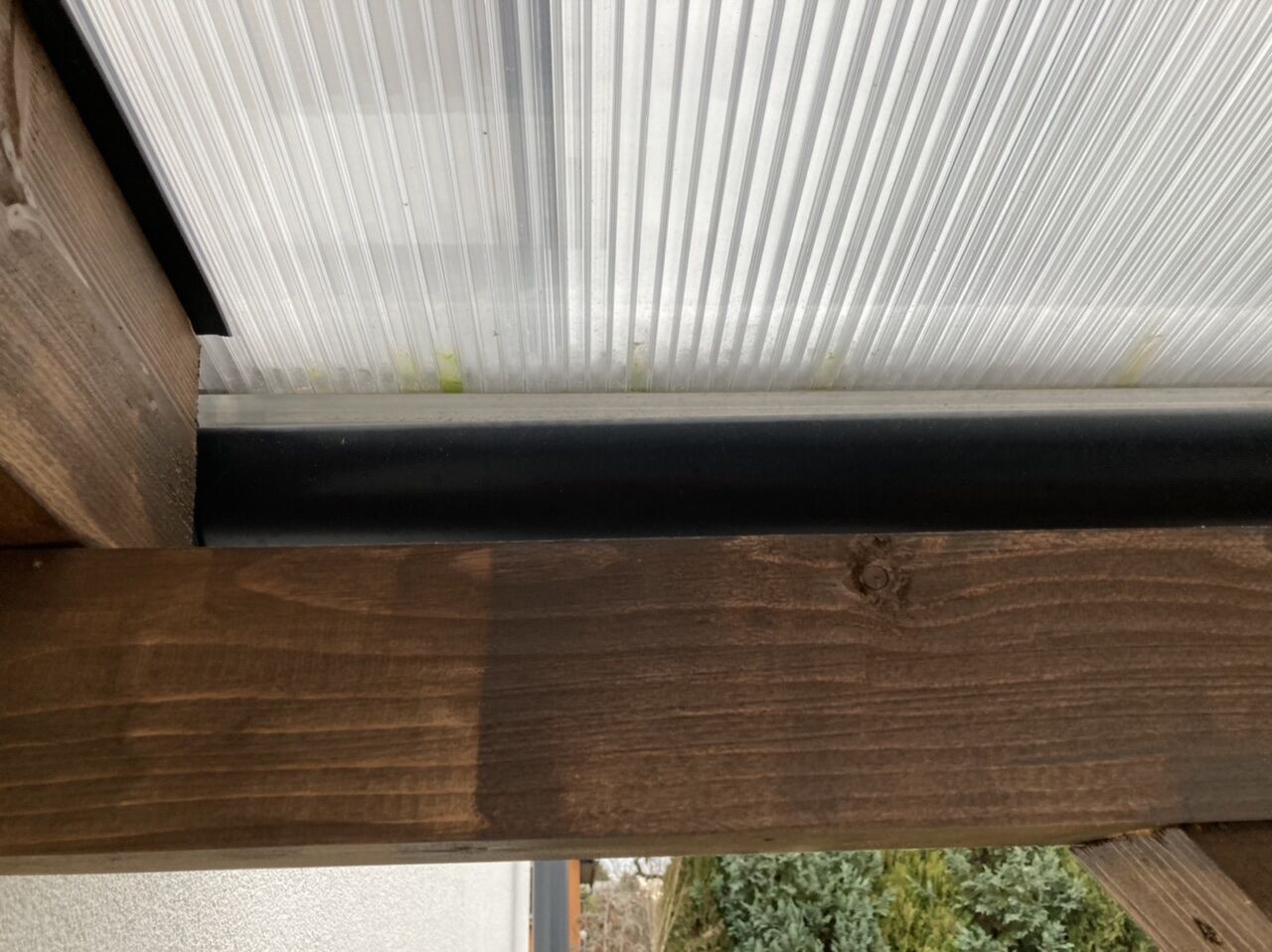

Mitől algásodhat a pk. lemez vége, ha elméletileg a lejtés is megfelelő és a páraáteresztő is fent van a vízorros profil alatt? Fél éves kivitelezés.
[kép] -

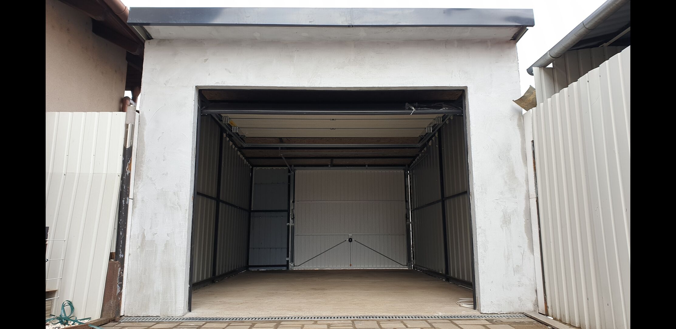

fulton
Ha nyitva hagyom mi értelme volt a szigetelésnek. Nem értem mire célzol ezzel hogy dunsztba, mit tesz az autóval hogy "mondhatni légmentesen lezárva van a garázs".
Ha purhabbal fujják le, annál meg pont azt reklámozzák hogy tökéletesen mindenütt leszigetel. Akkor ez miért rosszabb így? -

Sziasztok ismét.
Na leszigeteltem a garázst. 8cm eps80. Körbe az egészet, még a hátsó kapuról hiányzik 5 tábla (elfogyott a ragasztóhab). Én ragasztó habot használtam, és egybefüggően minden lapot egymáshoz ragasztva jártam el. Felül dübeleztem. Az oldal falakon nincs dübel (lemezeket nem akartam kilyuggatni) itt csak ragasztóhabot használtam. Minden lap minden oldala össze lett ragasztva, így hermetikusan lezárva és egy egybefüggő nagy falat alkotva plussz erősítík is egymást, felül pedig szintén 4cm felülelten érintkezik, ragasztva a mennyezeti szigeteléshez, megakadályozva hogy a párás levegő átjusson a szigetelésen a lemezhez+talán fogja is a falat. 3 nap meló volt reggel kezdve estig nonstoppal.(egyik nap hajnal 1 ig:D ) Viszont rengeteget kellett faricskálni mert mindenképp azt akartam hogy az egész fal szerü legyen. A 40x40 es zártszelvény váz miatt amiböl sok volt a tetőn.
