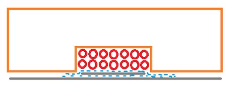

tothjozsi96
daninet #113622 üzenetére
Köszönöm a választ!
Nincs lakáselosztó doboz, azért megy ott annyi cső?
Én is csináltam már így hogy belenyomtam a hálót, nálam se repedt ki csak kíváncsi lennék a szakszerű megoldásra. Gondoltam arra is hogy szintbe van visszavakolva, majd arra ragasztót felvinni és úgy behálózni de nagyobb átfedésben, tehát nem csak a horony hanem szélesebben. Ezzel az a baj hogy azért valamennyire a háló is emelni fog a fal síkján ott, nem szeretem ezt se mert ha szépen el is van glettelve surlófénynél kidobja magát.
daninet
tothjozsi96 #113620 üzenetére
nálunk most csinálták a vakolósok nemrég. A villanyóránál majdnem 40 centi széles a horony. Először rányomtak egy kis habarcsot, és belenyomkodták a hálót a mélyedésbe. Aztán feltöltötték a maradék 2-3 centit és a felületre ment még egy háló. Nem tudom megmondani, hogy ez így szakszerű-e, de látszólag szépen egybe maradt.
