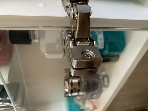

Fémet üveghez mivel ragasztanátok?
1 éves 200ezres Geberit Option 120 tükrös szekrény legkisebb középső ajtaja a feleségem kezébe maradt félig, azaz csak az egyik zsanérnál elengedte a fém tappancsot az üveg felületén levő ragasztó.
Van itthon mindenféle szilikon, savas neutrális, meg 400kg/M2es soudal trex is (erre mondjuk az van írva hogy réz felületekkel nem okés)
pjen
FBS.
macilaci78
Gorilla néven van 2K epoxi.

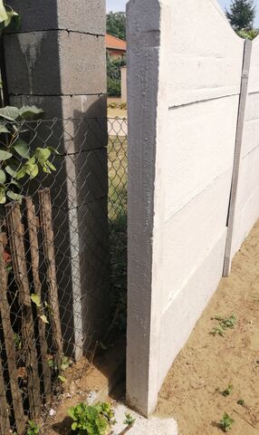

myk74

myk74
Próbáltam, nem megy😁
Nincs kéz Nincs csoki!
myk74
Én mondtam hogy tegyék oda😄, mert kívülről van egy kis beton alap, azt, nem akartam feltöretni. Gondoltam még zsalukőre, csak azt vágni kellene.
A régi kerítés /drótkerítés még csak most fog bontásra kerülni, mert a nagykapu még most készül.
80x80-as zártszelvényt (ez lett a kapu oszlop) mivel érdemes lekezelni, hogy bírja az időjárást?
pjen
Annak már van vagy félcentis fala,100 évig elvan.Én lekenném 2-3 szor cellcolorral.
Igen, látni az alapot, oda már nem ásnék be én sem. Meh.
Magamnak 2-3 db ytong lapot befalaznék, de nem tudom, mennyire lenne tartós.
Kutyákat azért visszatartja.
"Csak egy dologtól félek. Ha meghalok, az asszony eladja a gépeimet annyiért, amennyit bevallottam neki." KERESEM: Lian Li PC-C50, Silverstone Milo ML03 ..............................................................................................
