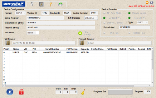

Az ASMedia MP Tool alapból 1051-et ír a Product String mezőben, de ez nem jelenti azt, hogy a chip is olyan. Amit fentebb mutattam, az pl. ASM1153 chip. A firmware alapján a tied is bizonyosan ASM1153 / ASM1153E vezérlő, ami jónak mondható. A PID: 55AA pedig hab a tortán, mivel ASMedia esetén kizárólag ezeknél frissíthető a firmware és végezhető el egyéb dolgok beállítása. Tehát már csak emiatt is ajánlott ez az IB-366STU3+B, bár az ára kicsit borsos, az igaz [link].
Köszönöm a screenshotot!
VVoid
King Unique #3598 üzenetére
King Unique
Szemrevételezés nélkül nehéz megállapítani a pontos chipet. De, ha megnézed HDS-ben a VID-PID azonosítót, akkor abból lehet következtetni rá. Ha UASP módban csatlakozik a külső rack, akkor Win8/10 esetén csak a 4.71-es verzió mutatja. Nálam a 4.60 még mást írt és Win7 alatt jelenítette csak meg az azonosítókat, mivel az nem támogatja natívan az UASP módot.
Valamint, ha ASMedia chipes, akkor megjelenik az MP Tool alsó sorában [link]? A firmware-ből meg akár lehet következtetni a chip típusára (ASM1053/1153). Hasonlóan a JMicron vezérlőhöz, ott is meg kell jelennie az MP Tool alsó sorában, ha olyan chipes [link].
A két programnál nem kell semmit futtatni, elég csak megnyitni a főablakot és lecsekkolni, esetleg screenshot, majd utána bezárni! -

Amennyire én látom ez a Captiva állandóan pörgeti a HDD-t. Van rá bármilyen megoldás, hogy csak akkor pörögjön, amikor ténylegesen használom is? (Btw. a csavarok, amiket hozzá adtak a határ szar kategória, be se lehet hajtani őket a menetbe rendesen, ha nincs valami extra csavarhúzód, és nekem sajna nincs.)
szerk:
Úgy nézem ezzel az MP tool-al meg lehet mahinálni a dolgot, hogy működjön. Ez csak Windows-hoz van? Nem igazán láttam oprendszerenkénti felosztást a letöltő oldalon. -

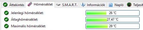

Valkűr
King Unique #3508 üzenetére
Igen ebbe ment a 7200 HDD. 26-28 fokos átlagban. A másik felét a kérdésednek nem értem. Vagy az nem is nekem szólt? ☺
