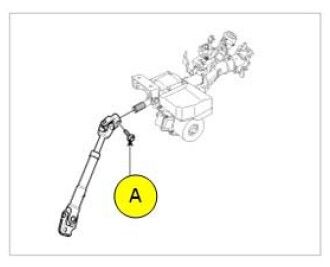

Robi_73
A Kia cikkszáma ez volt: 56315-2H000FFF
Csak márkaszervizben lesz elérhető, esetleg rá kéne kérdezni nem e volt rá visszahívás. Hordták az autót garanciális szervizre, mert akkor elméletileg megkellet volna néznie, csinálnia a szerviznek? És ami a legfontosabb, elméletileg a garanciális visszahívások nem évülnek el! -
Robi_73
Hallani kéne. Mondjuk ennyi idő alatt gondolom volt már mutatva szakinak is, nem mondtak rá semmit? Volt még szervizjelentés a kormányoszlop csavarjának a cseréjéről, ismételt nyomatékra húzásáról. Sokszor volt szerencsém távgyógyításban segíteni az ügyfeleimnek, de az egyéb mechanikai zajok forrásának a pontos beazonosítása sajnos nem ilyen egyszerű...
Szerk.: A kép lemaradt.

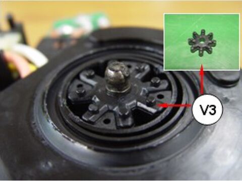

Robi_73
Abban az időszakban volt probléma a kormányoszloppal egybeépített elektromos kormányszervókkal, ami ropogó hangot adott és a képen látható alkatrészt kellet bennük cserélni. Mivel elég idős autóról beszélünk és gondolom kilométer is van benne már, én elsődlegesen a féltengelycsuklóra gondolnék, de hallani kéne a hangot amit ad. Lehet még száraz a kormánymű fogasléce, esetleg egy korábbi sérülés következtében fellépő kopás, nem megfelelő illeszkedés eredménye is.

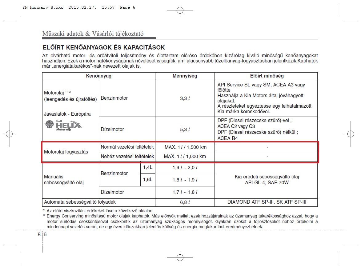

A Venga szervizkönyvében benne van a megengedett olajfogyasztás mértéke, csak jól emlékeztem.

Ilyen mérvű olajfogyasztás engem is bántana, ha jól emlékszem a kezelési útmutatóban is szerepel a gyárilag megengedett maximális érték.

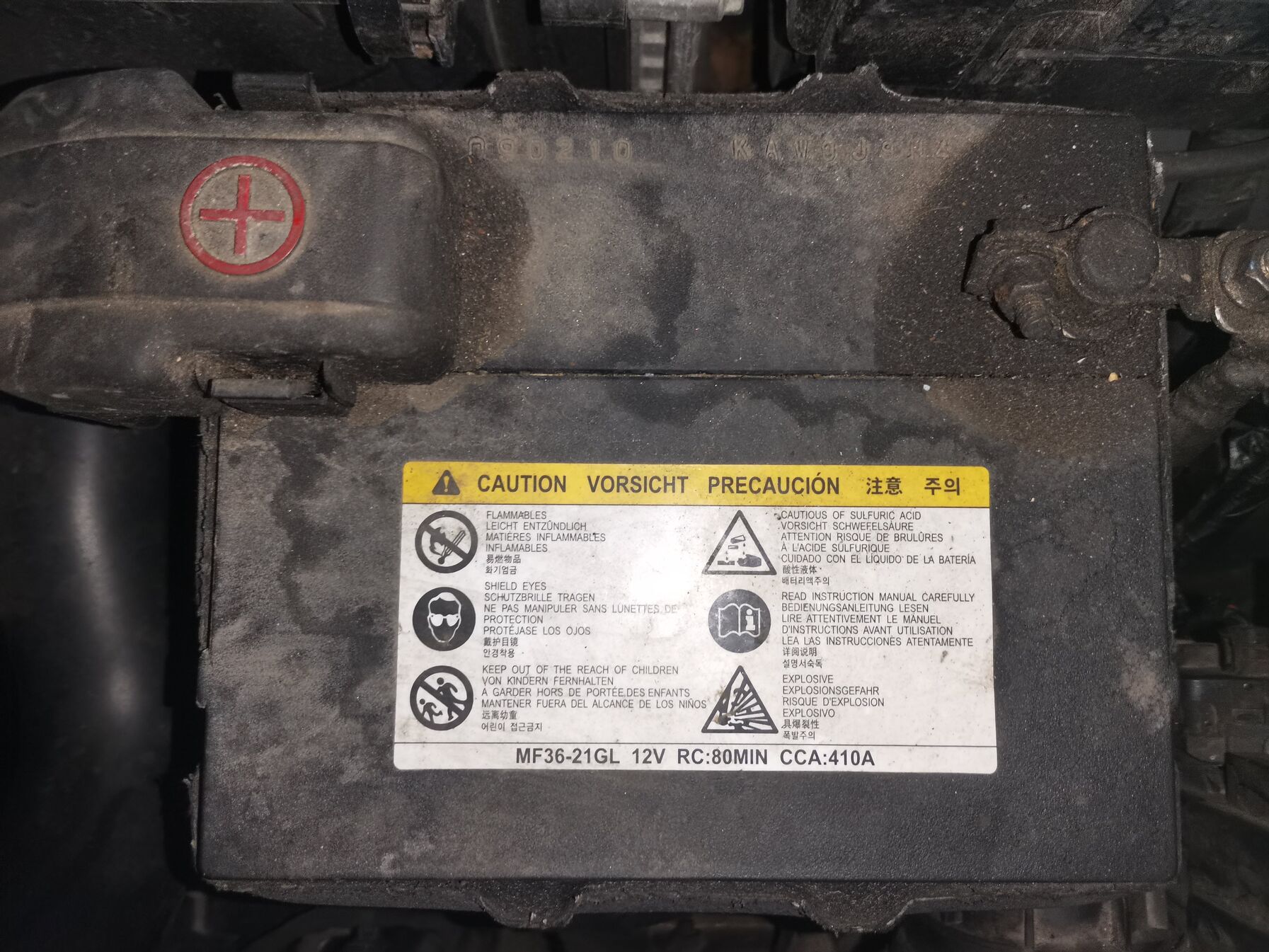

Robi_73
Istikee007 #2664 üzenetére
Gyárilag Rocket márkájú akkumulátorokat használ a Kia és a Hyundai is. Itthon is forgalmazzák őket. [link] A gyári akku ha jól emlékszem 45-50Ah/410A-es kapacitással, jobb+ (a fotódon is ilyen) kivezetéssel rendelkezik.

Istikee007
Akkumulátort szeretnék cserélni Hyundai i30-ban, évjárat: 2009 1.4 (109le , G4FA).Milyen akkumulátort ajánlotok bele? Jelenleg a képen látható van benne, bal+ pólósú kell bele?
45 Ah, 400A (EN) elég neki?
[kép] -
