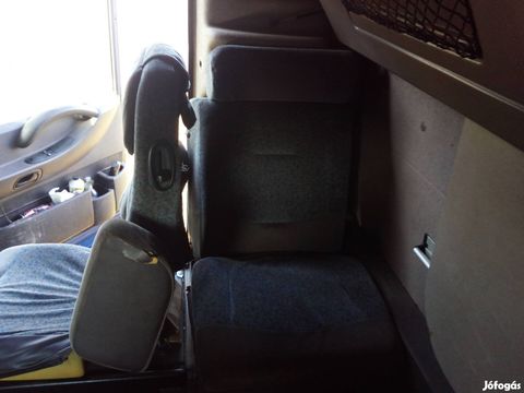

Somatom #5705 üzenetére
Nem a konferenciás Magnum miatt, hanem a felső ágy miatt küldtem.
Olyan elrendezésű fülkét ha jól tudom nem gyártanak már sehol( a Stralisnál volt hasonló próbálkozás.. ). A konferenciás Magnum és a Magnum Vega is fasza volt nagyon, kár értük.
A nagy vízen túl a Volvo VNL-nek van olyan fülkéje, amiben az asztalt körbe lehet ülni, de olyat valszeg nem fog venni a főnöködEzt nézd 10:50-től:
Somatom
Ennek nincs túl sok köze egy "konferencia" fülkéhez. Abban az a kunszt, hogy körbe lehet ülni egy normális asztalt. Ha egyedül vagy, akkor elheversz a fotelban, normális asztalnál tudsz kajálni, és közben bambulhatod a szemközti falon a TV -t. Amit linkeltél, az csak egy hagyományos elrendezésű fülke. Puccos, de semmi több.
