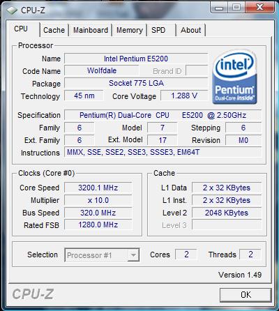

Igen sajnos megnéztem, és nem az korlátoz. Föltoltam a PCI-E frekit 125-re, és az FSB-t 10x350-re, és nem is indult el. Nem instabil, hanem egyszerűen nem indul a gép, halott.

Meglett a ludas a tuning bajaimnál.
A rohadék kingmaxok, szerintem mindenféle arányú viszosztást viselnek el.
Most 4:5-ben vannak 802Mhz-en, és prime stabil. Semmi mást nem állítottam el, csak ezt.Ajjaj, RAM csere lesz itt. Nem is tudtam, hogy a visszosztásnál még erre is figyelni kell.

Nekem meg éppen az a bajom, hogy ez a proci egyszerűen nem akarja a 330Mhz fölötti FSB-ét. Eddig még nem sikerült meggyőznöm arról, hogy nagyobb FSB-én isduljon.
Az én lapomban eddig (P5K EPU)amit elértem az 3.7Ghz 3DMark stabil, és néhány játékkal is elvan, de az igazi kb 3.5Ghz, bár ezen sem tudtam még prime stabil beállítást összehoznom, igaz nem is sokat próbálgattam még. Szerintem a proci a ludas. Mert ez a lap akár Quad-okat is futtat extrém FSB-én is stabilan, ahogyan azt más fórumokon olvastam.
Nem hiszem, hogy egy E5200 kifogna rajta, de nincs kizárva.

tuti hogy a proci FSB WALL-os 330 fölött valahol, mert sehogy sem indul, még az EPU-mban sem, ami azért nem rossz lap, ráadásul 8 fázisú tápellátásos.
Elindítottam már 3.8Ghz-en is, de abszolút nem stabil.
Most 3720mhz-en járatom. Így sem stabil, mert fesz kéne neki még, de annyira elvetemült nem vagyok mint Speed(R) elvtárs.
Most a BIOS-ban 1.4V van beállítva, ami a rendszeren kb 1.392V, egy gyári intel Q6700 hűtő van rajta.

FSB strap to northbridge: auto-ról 333-ra raktam. Ez érdekes, mert az E1200-nál nem kellett ezt tennem úgy is tudtam 300 fölé húzni, nem is kicsit.
De valahogy ez a lap akkor sem nyűgöz le. ERŐS LAP CSERE VAN A LÁTHATÁRON.

Neeem, melóztam kicsit odakünn, és már csak egy fél órát kinlódtam vele.
Mit is mondhatnék, azon kívül hogy az FSB-ét most már 300 fölé tudom húzni, ugyanúgy nagy feszek kellenének a nagyobb tuninghoz, bár mintha most így stabilabb lenne.
Például előtte 3200Mhz-en kihajintott az orthos, most meg 15 perc-nél már én kapcsoltam le.
Csak holnap, maximum holnap után tudok újabb hírekkel szolgálni.
A másik az, hogy nagyon fárasztó tud tud lenni, egy rossz beállítás(túl magas érték) után pattintgatni ki az elemet a lapból. Szinte belefáradtam már. Ugyan a lap tud már 333 fsb-ét, de valahogy a tuning nem megy így sem.
például .
11*310: nem indul még 1.365-ön sem (majd megnézem 1.4V-on is, de ez már gáz)

Így a gép meghalt 300-as fsb-én, csak biosreset segített,hogy újra bekapcsoljon egyáltalán.
Most meg ugye elindul, és stabil 15 perces orthos 9 priority-vel is. Lesz még itt meglepi számomra is. Köszönöm kolléga.
tzsolesz
Na, az orthos is kivágott 4.09 perc után. (9-es prioritás mellett, a CPU and RAM stresszben)
szorzó 12
strap 266
fsb: 284
ramok: 852Mhz-en.
magfeszkó: 1.375V
iszonyatos. Itt is a CPU0-val vág ki. A másik gondolom menne tovább stabilan.
Több feszt egyértelmű hogy nem adok neki, gyári hűtő van rajta csak, és egyébként is mások már 4Ghz fölött járatják ilyen fesszel, sőtt.
Ennyit bír a lap sajnos.

Egy másik tuningos példány. Vagy várok még vele, és majd egyszer E8400.
