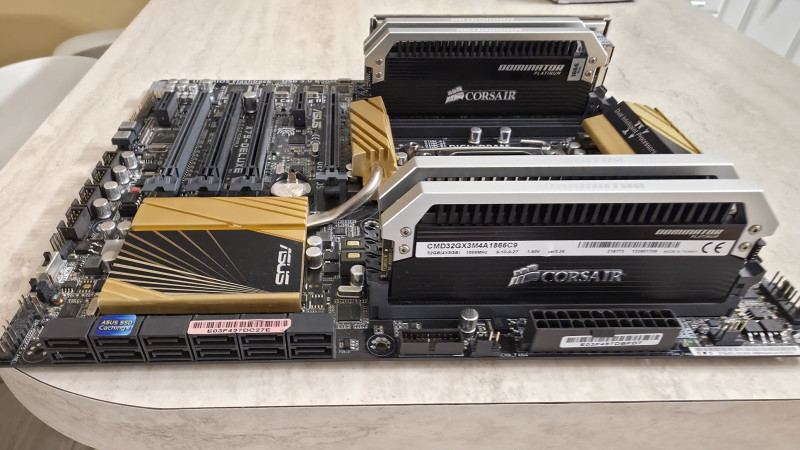

Igen, nagyon idióta módon vannak elhelyezve. Az Asus lapját minőségibbnek érzem a mai napig.
Azokat csak szórakozás és tesztelés miatt raktam fel, van még egy Core 2 Quad gépem is, amibe évekig kerestem 16 GB-nyi DDR2 RAM - ot.
Az utasításkészletek és a hekkelés hiánya miatt kell néha váltani (pl AVX, AVX2, régebben SSE4.2)
