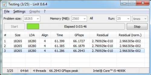

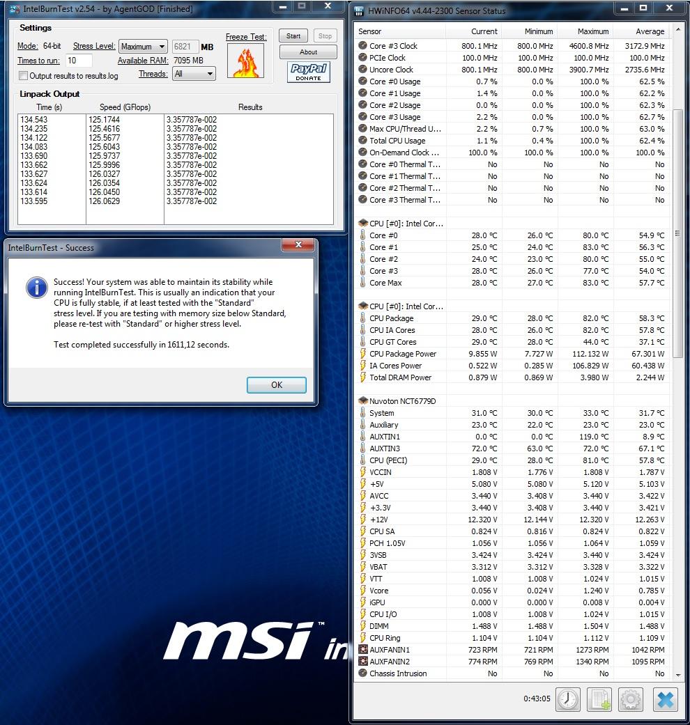

Úgy tűnik 1,24-1,248v körül lesz 4,6ghz, 1,232-vel elhasalt.
Most 1,224v-t adtam neki biosban, 1,24V IBT alatt.
Legalabb azt a szintet hozza,mint a 4670k-m hozott,kb 100 mhz-el jobb.
Viszont így visszajött a 4790k árából.
1600-as rammal most 125gflopsot hoz.majd megnézem 2400-on is,csak fusson le stabilan.
Fixre tettem a ringet 1,096V biosban,terhelés alatt 1,112V
82 fokot ért el eddig a legmelegebb mag.
Jah és maximum rammal futtatom(ahogy szoktam),nem 4gigával. -

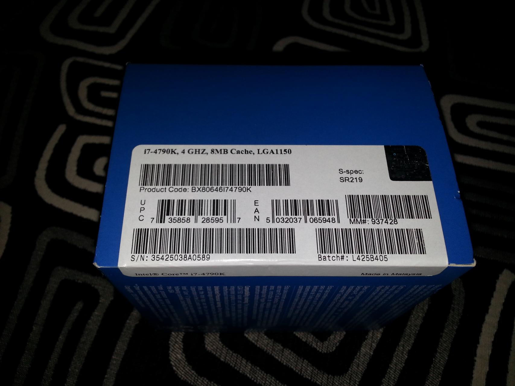

Épp az előbb adtam le én is az új rendelést, egy kikötésem volt.
A proci batch száma nem lehet : L419B722, meg újra egy HERO VII deszka, mert azt is elvitték tőlem a cpu-val együtt. Először gondolkoztam egy DELUXE lapon, csak 10 ezerrel drágább, de kb pont annyira nem fogom kihasználni azokat a dolgokat, amitől az Deluxe. Ezért maradt a HERO deszka. -
