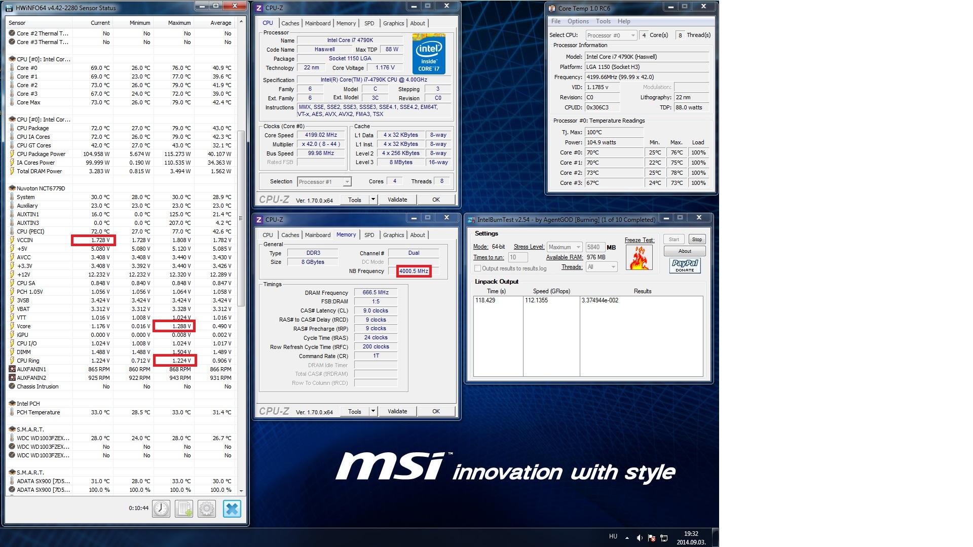

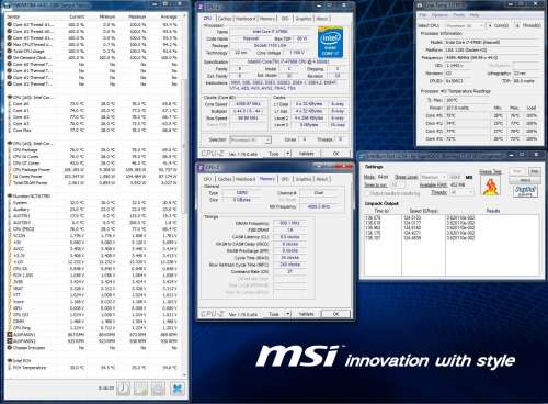

Na rosszul kezdtem neki,mert mindkét feszt állítottam, így el is hasaltam.
Nos.
2. körben,hogy stabilan fut e az ibt most Auton hagytam ismét a VCCIN-t
1,152V-ot beállítottam biosban a VCore-nak,így terhelés alatt 1,160-1,168V-on ment a rendszerben.
VRing auto,ugyan úgy 1,224V maximummal.
Full rammal futtattam az IBT-t,így stabilnak mondanám,bár lehet hosszabban kellene tesztelni.
Következő lépés a a vring csökkentése ~100mV-tal,tehát most biosban 1,216V,lecsökkentem 1,112V-ra
(Jah meg most a ramhoz beállítottam az xmp profilt)
Addig még fut a teszt le is fürdök
Ja meg beállítom a ventit,mert az alap fordulaton ment,így nem adott neki naftát és 80 fok volt majdnem a prociSzerk.:
Még annyi,hogy most fixre volt állítva 4400Mhz-ra a proci,hogy ne ugráljon a fesz,meg speedstep aktív volt,manuálisan van beállítva 4000Mhz-re a ring is.Speedstep él a ring esetében is.
Indítom a tesztet,visz.lát. hamarosan -

Megnézem biosban nekem milyen értéket mutat így.Biosban 1,096-1,104V a Vcore,és 1,216V a Vring
De ugyanúgy csökkenthető szerintem,mint a Vcore fesz is,ahhoz hogy stabil maradjon,tehát,ha vcore-t én le tudom vinni 120mV-tal,akkor szerintem a vringet is ugyan ennyivel csökkenthetem,tehát 1,104-1,120V-nak kb elégnek kellene lennie 4Ghz-hez
De mindjárt meg is nézem,hogy hol fut le omlás nélkül az IBT

Érdekes,alapjáraton,mikor nincs terhelés alatt,akkor visszaveszi a vring feszét és az órajelét,vccin 1,808Vmagas,kiemeltem pirossal.
IBT stressz alatt a VCCIN lecsökkent 1,728V-ra,CPU Vring fesz megnőtt,CPU fesz és órajel ugrált,annak 40-4,4Ghz-ig,4,4GHZ-en 1,288V-ra tolta fel maximum a CPU feszt,4GHZ mellett 1,224V-ra a VRinget -

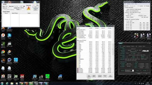

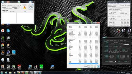

Ismét szórakoztam egy csomót a géppel.
Cenebench-et szerettem volna futtatni.
Ezúttal nincs teszt,utolsó két sornál,lelövi magát a gép.
Nem egyszerű "stabillá" tenni 4.9-5GHz a procit.
(azt azért hozzá kell tenni,az enyém csak egy átlagos proci)
Bootolás nem probléma 5GHz-en.Viszont én azt vettem észre,hogy az alaplapban,nem feltétlenül kell nagyon emelni a feszeket.
Kis lépcsőkben haladtam vring és vccin feszekkel,és 1.49V indult a rendszer 5GHz-en.
Majd fogok menteni képeket aida-ból,elfeljetettem.
Mert azon járt az agyam,hogy inditsam mindig ujra a gépet és állítgassak vmit,hogy stabil legyen.
PCH feszhez,nem nagyon kell hozzányulni,max 1.52-1.53V,nekem felette el sem indult a gép.Offset-el próbálkoztam feszeket állítani.
+0.175
+0.1
+0.12
Ezek voltak a maximumok amit kaptak,nem egyszerre.BCLK tuning nem egyszerű.
4.8GHz IBT-vel próbálkoztam még.
1.34V
3. körnél eldobta magát.
Szóval nem vagyok messze a megoldástól.
Hőfokok: 82°C volt a legmelegebb mag. -
