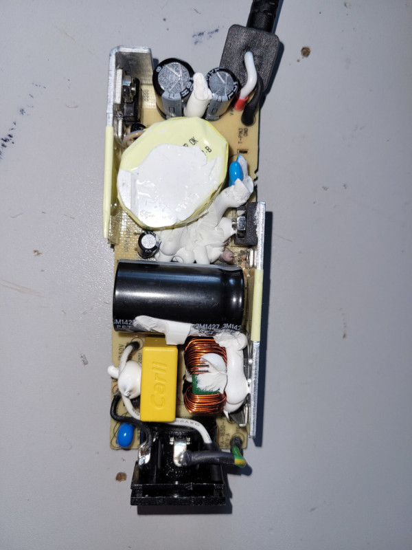

Na, akkor telefontöltő.
Van 1 bonyolultabb, az üresen 5V, minimális terhelésre off. Kihúzom, vissza, elindul, terhelésre off. (2A töltő, de ilyen pár száz mA-t venne fel a tesztcucc.)
Nagyfeszpuffer lesz szerintetek is?...nem az, feltöltve marad.

Itt telefontöltő. Pufferkondik jók (cseréltem is), kimeneten a dióda jó, különben egyszerű, Graetz, puffer, vezérlő (ebben van a FET is), trafó kisfesz oldal, flyback.
Bedugom, próbál indulni, de nem. Megjelenik valami a kimeneten egy pillanatra, és off.
Mondjuk a vezérlő IC-n nincs felirat, lehet elbontom. Úgyis kéne 4,7uF 400V... -

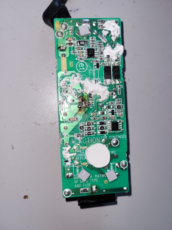

Dr. Szilikát #95198 üzenetére
Nem az. Vagy amit betettem, az is rossz
Rádugom laposra.
Lapos jelzi, hogy tölt. Izzó off. Lapos bekapcs, izzó periodikusan felvillan, a kialvásoknál kattanó hang.
Gyanúsan valami zárlatos a kisfesz oldalon... Vagy trafó áthúz? -
Jónak tűnik... mondjuk az nem jelent semmit. Szerintem holnap cserélem.
...és van még egy tápom
Lenovo lapos dugós 65W-os.
Az a meredek, hogy a 20V megvan a kimeneten, de amint terhelést kap, leesik.
Az égésnyom én voltam, de ugyanilyen a működése a zárlat óta is, szóval nem sütöttem meg. (Most nekilátok méregetni, illetve ha összeraktam egy izzós cuccot, amit @tordaitibi mondott.
Egyátalán mi tud ilyet okozni, hogy csak terhelésre esik le? :S -

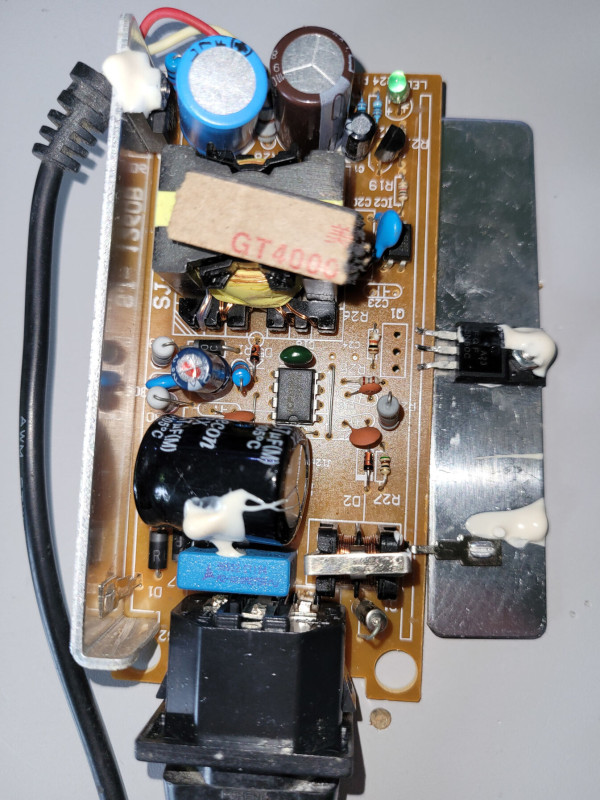

Hello,
Ezzel küzdenék. 12V pár amperes gagyitáp, de tanulásilag jó lenne megoldani.
- 320-340V a pufferkondin. Egyenfesz.
- Trafó primeren ugyanez van.
- IC tápját nem találom (KA3842D, elvileg az 5 és 7 a föld és a táp, na ott semmi, a többi lábán 320V)
- Trafó szekunderen persze semmi
- Kimeneten a TO-92 tokos cucc egy TL431 (Fogalmam sincs, minek van ott, de elvileg a visszacsatoláshoz van köze)
- Kondik jók.
- Kimeneten a TO-220 tokos cucc egy kettősdióda, jó
- IC mellett a kis kondit cseréltem, elvileg az adja a tápját, de semmi
- FET (amit kiszedtem) egy 5N60Q
- Trafó tekercsek jók
- A FET D-S egyik irányban dióda, utána már a másikban is (elvileg ez jó...?)
...az IC-n kívül minek lehet még egyáltalán baja?(Ha rossz a TL431, akkor nincs visszacsatolás, és nem indul el?)
Köszi minden ötlet
