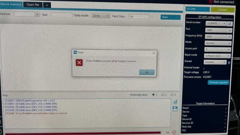

ekkold: ha semmi nincs az stlink kimenetein, csak bedugom és FW update módban az stlinket akarom frissíteni akkor sem találja. itt nem tudok mit felcserélni, bedugom az usb-t, és felismeri, majd connect: connection error

"hátha az felismeri" >> mindegyik eszközt felismeri mindegyik app, kiírja az azonosítót, a "no stlink" gomb helyén megjelenik az eszköz azonosító, és ezután rányomok connect, akkor meg can't connect
usb kábel van a klónhoz adott vékony pvc, a gyárihoz kapott 3x olyan vastag szürke gumis profi kábel, és van egy usb micro kábelem amivel az arduinokat szoktam programozni, mindhárommal teszteltem

akkor is ha rá van kötve az stlinkre az eszköz amit programoznék akkor is ha nincs rákötve, ugyanúgy cant connect device
ez a harmadik PC amin ugyanaz az eredmény

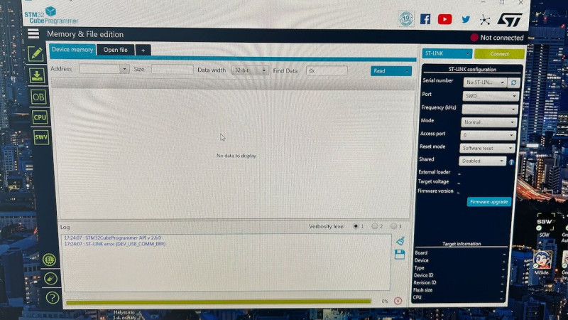

harmadik PC-n win10, ugyanez. nem kapcsolódik, sem programozásra, sem az st-link firmware frissítsre. ott az eszköz, látja az ID-t, és ha connect, akkor jön az error connecting üzenet. a clone se megy az stlink-0004.exe clonehoz való telepítővel, sem az stcube32 a gyárival, sem egymás keresztpróbájával.
mi a franc ez??? -

hát nem értem... megjött a TME-ről az eredeti stlink, ahogy a források jelezték, a különbség jól látható a klón és az eredeti közt.
Így most van egy klón st-link/v2 és egy eredeti, 3 usb kábel, az stm cube32 az eredetihez, az stlink-004 a klónhoz (eredetihez is jó) és a windowsos laptop, frissen telepítve mindenSe a klón nem megy semmilyen kábellel semmilyen appal, se az original, error device connection. a sorozatszámát a programozónak mindkét app látja, tökéletesen felismeri, eszközkezelőben minden rendben, de ahogy csatlakoznék, connection error usb device.
Mi a franc baja van? Még ott nem is tartok, hogy a boardot programozzam, de akár rádugom a boardot a programozóra akár nem, nem tudok csatlakozni.

hali, stlink v2 programozóval van bajom, valaki használ win10 vagy win11-en?
megvettem, felraktam az stm32 exe-t, és nem connectál a programozóra. eszközkezelő mutatja frankón, de folyamatos device errort ír connect helyett
ha véletlen a device ID-t be is olvassa, akkor is connect error jön
gyári és másik kábellel is, laptopon és asztali gépen is, hubon és direktben is -
