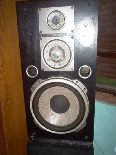

Ha a sok csere után is megvolt a jelenség, akkor érdemes lenne végigmenni a láncon, h hátha vmi kábel vagy hasonló baj is akad.
Első körben kipróbálni jelen állapotában a rendszert másik 2 akármilyen hangfallal, így kizárva minden más egyéb bajt. Ha a jelenség nem tapasztalható, akkor egyértleműen a hangfallal van vmi. Ha van baj, akkor lehet tovább keresni a forrást.
daninet
A sistergés akkor hallható amikor megszólal a magas hangszóró. Tehát alapjáraton csendes, viszont ha szól valami zene nem tiszta a hang, úgymond recseg, de ez sistergésben nyilvánul meg magas hangoknál.
A piezo nem a hangváltóba volt kötve, hanem külön volt egy kondenzátor és arra, tehát habár nem értek hozzá, nem tudom miért lett volna hiba, azon kívül, hogy elment rá a pénzem (se nem faragtam a hangládát, se nem tehette tönkre a hangváltót vagy akármi mást).
Mi lenne a megoldás? -
daninet
shalafi66 #6032 üzenetére
mit javasolnál? Most ilyenek nem érdekelnek, hogy egyvonalban vannak-e a hangszórók, meg mennyire szép stb. mert ez a hangszóró nem arra kell. Minőségi zenéhez vannak külön dolgaink itthon, ez inkább egy-egy játékhoz, vagy ha társaság van háttérzenének hogy szóljon.
A lényeg, hogy ne sisteregjen. Mit tegyek?joe2005: magasat már 3X cseréltem, ezek után sem hallgatott el a sistergés, Így most az alapvetően új és márkás dómok amelyek bennevannak számomra tökéletesek (úgy voltam, hogy nem veszek gagyit, mert biztos ez a baj, de nem)
joe2005
daninet #6030 üzenetére
Én itt vettem dómot, kondenzátort 4,7uF. Csak leírom, hogy nálam hogy oldódott meg a helyzet.
Nekem orion hs280-as dobozom volt közép, magas elszállt, majd vettem bele magast dt12 márka sal és MNC 250 mm-es mélyet (120/240) hangváltó valamilyen bolti 12dB 2 utas volt.
Szilveszterkor elszállt a magas és a mély (ezért kerestem újat és fenti linken rendeltem és vettem a dómot), majd egy mnc noir sorozatból egy 250 mm-est egy helyi boltban. A hangváltót szétszedtem púpos kondi stb, maradt az egyik tekercs a mélynek és betettem a 4,7-es kondit a magasnak, 6dB-s lett a váltó 3000 körül vált. hát a két hangszóró, mivel a másikat még nem cseréltem ki ég és föld. -

Van egy problémám, ami valószínűleg pofon egyszerű, ám az én szempontomból nagyon sátáni a dolog le is írom miért megértitek
Vettem annó egy Videoton TS150 típusú hangfal párost. Ez egy 3 utas hangfal, alul 2 db mélytányér, egy közép és 3 db magas hangszóró a tetejében. Elég magas (kb 150 cm) ebből kifolyólag nagy az űrtartalma is, szól rendesen. Amikor megvettem, és rákötöttem édesapám erősítőjére, egy kicsit az egyik hangszórón a három magas közül az egyik sistergett. Mondtam az emberkének, rá se rántson, valószínű a kis papír membrános bigyó megadta magát, különben sem drága, veszek helyette másikat és belerakom. Ezt meg is tettem, de a sistergés nem múlt el. Időközben vettem egy kenwood erősítőt is, azzal használtam. Cserélgettem jobbra balra a magas hangszórókat, sehogyan nem volt jó, így hát nem volt más, csak a hangváltó lehet a bűnös. Vettem MNC 500W-os hangváltót, hogy ez mennyire jó vagy sem, minőségben az igazából az lényegtelen, fontos viszont, hogy a sistergés nem hogy megszűnt mostmár mindkét hangszórónál előjött..(a kenwood erősítővel, a harman/kardonnal azt hiszem csak az egyik csinálta a fasztivált)
Vettem piezo hangszórókat. Szépen kondenzátorral bekötöttem őket, ezek viszont alapjáraton valamitől csicseregtek a sistergés helyett (nyilván a hangszórók eltérő architektúrája miatt). Elég olcsó típusokat vettem, azt gondoltam, hogy amikor keményebben odatekertem, esetleg valami baja lehetett és most azért cincog. Beruháztam dóm magasokra. Kifaragtam a hangszóró házat, beleraktam a dómokat (teljesen új dobozosak voltak) ezek is sisteregnek.
A kenwood erősítőtől jobban sistereg mint édesapám harman/kardonjától, így teljesen tanácstalan vagyok mi lehet a probléma. A hangfalakban gyakorlatilag a doboz, a mély és a közép maradt meg, minden egyebet megcseréltem benne. Ha véletlenül fordítva kötöttem be a magasokat okozhatja ezt? A hanváltó a kuka? (ami szintén gyakorlatilag újnak vehető, mivel mikor megvettem őket is szintén ezt a hibát hozták elő)
Vagy valami voodoo szertartás keretei között a hangfal doboz van elátkozva?
Valaki oldja meg, mert agyf*szt kapok ettől már -
