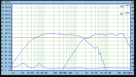

Predator.3
shalafi66 #28993 üzenetére
Tudnál az általad felsorolt lehetőségekhez hangszórókat ajánlani?
Mind a két lehetőséget eltudnám képzelni. Megnézném mi mennyi.
A 30-as mellé mehet 25-ös is ha azt mondod úgy járhatóbb.
Esetleg annyi kiegészítéssel hogy az adott hangszóró tapasztalatod alapján,
kb. mekkora térfogatban érzi jól magát. -
tupolev
shalafi66 #28995 üzenetére
Csak a gyári frekvenciamenetek álltak rendelkezésemre a tervezésnél.
A keresztezési frekvenciát pont a mélyközép problémás felső része miatt vettem 2000 Hz-re.
Ebből a hangszóró párosításból valószínűleg sokkal jobbat nem lehet kihozni, ma már máshogy kezdenék neki, mint 10 évvel ezelőtt.
Anno az egy pár hangfal anyagköltsége mindennel együtt olyan 30 ezer Ft körül volt, ahhoz képest szerintem jó hangja lett :-) De nem tökéletes, ezt érzem én is. -

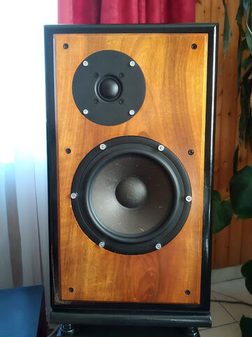

shalafi66
tupolev #28994 üzenetére
ez a TVM(Tesla) másolat mélyközép. Jó rosszat választottál.
Egyébként ennek a pont a mélyei hangsúlyosabbak a kelleténél, a gyenge mágnes miatt, középtartományban meg durván berezeg, több frekvencián is, amit lehet, azt kezelni kellene ezek közül.
A DT-99 nem alkalmas 2kHz-es váltásra.
Ezt a modellezést milyen mérésből kiindulva készítetted?

Elérkezettnek láttam az időt a múltkori kontakthiba után, hogy megosszam veletek saját tervezésű és építésű hangfalamat.
10 éve kezdtem az építést, a cél egy olcsó, de jó hangú polchangszóró volt kisméretű szobába, a lehetőségekhez képest alacsony alsó határfrekvenciával. A választás a Monacor DT-99 és SPW-150/8S hangszórókra esett, utóbbi 15 literes reflex dobozzal 40 Hz-es határfrekvenciát ígért -3 db-nél. Elég meggyőző volt és utólag azt kell mondjam, nem is csalódtam.
A végeredmény többszöri hangváltó átalakítás után évekkel később alakult ki, nagyon szép részletező hangja lett, pontos színpadképpel.
Ami picit zavaró, hogy továbbra is eléggé kiemeli az énekhangokat a mélyek viszont nem valami erőteljesek. De összességében imádom a hangját. Hihetetlen, amikor komolyzenénél minden hangszert külön hallok a térben különböző helyekről. Ilyet a nagy hifimen lévő gyári Wharfedale hangfalak képtelenek produkálni.Pár kép az építésről:
A hangváltó és a kalkulált átviteli görbe:
A Kondik Remix C316-osok, a tekercsek Monacor és Intertechnik gyártmányok.
A kész hangfal:Minden véleményt illetve hasonló hangszóróval szerzett tapasztalatot szívesen várok. :-)

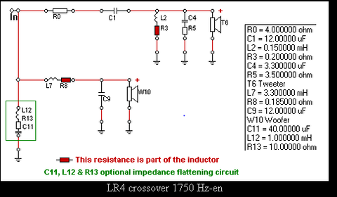

Szóval adott, egy SEAS 27tdfc magas, amihez szeretném társítani a 26R672 hangszórót. Tudom, hogy elég alacsonyan kell vágni a magasat, de történt már hasonló, egy másik , jól működő konstrukcióban ( SEAS ER18RNX esetében). Talán a 26R672-vel is megoldható hasonló képpen. Ezzel a váltóval így néz ki a hangszórók vágása.

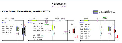

Esetleg, lenne egy másik megoldás, háromutas változatban. Itt, a két hangszóró közé kerülne SEAS MCA12RC. Ennél is van egy konstrukció, ami az ötletet adta, és talán szintén össze lehetne hozni. http://www.troelsgravesen.dk/3WClassic.htm A magas cseréje ebben az esetben nem okoz nagy gondot (értve, hogy a 27TFFC, 27TDFC-re lenne cserélve) Talán a mélyek cseréje ismegoldható! (SEAS CA22RNX, 26R672-re) A doboz mérete is maradhatna, de ebben az esetben zártra gondolnék, mivel feltételezésem szerint ez az új Pázmándi hangszórótól kellemes mélyek várhatók. Várom, az építő jellegű véleményeket, javaslatokat, hozzászólásokat, kritikákat!
