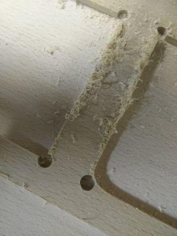

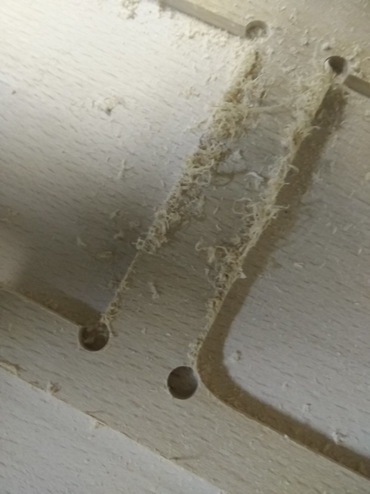

Mach3 kezikony 3.4 fejezet - Kezi adatbevitel
Azt hiszem G61, vagy Config/General Config/Motion Mode/Constant Velocity-t kell atallitani.

Két kérdés: kézzel írt programban ezt milyen formában lehet vele megetetni?
Pl x8,r2
Y8Mert nekem az r értéket figyelmen kívül hagyta, vessző nélkül is
Másik kérdés az , hogy miért kerekíti le egy belso pocket sarkait. Egy téglalap alakú pocket-et csináltam, és a sarkokat elég rendesen lekerekitette, de azt se mind, és nem is szabályosan.
Így nézet ki nagyjából
Z-6(inkr, egyik sarka felett indulva)
X151
Y101
X-151
Y-151Érdekes, hogy override 100%-nal nem kerekítette le (annyira?), viszont 150-300%-nál igen, és nem is kicsit.
Illusztráció: -
