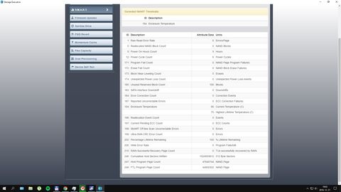

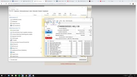

Nuada herceg
Kedves Frawly. Átjöttem ide akkor, ahogy ajánlottad.
Meg a másik kedves kolléga is javasolta.
Nagyon gyorsan változik, ingadozik a hőfoka. Szinte mint a procinak.
Amikor másolok, terhelve van, akkor felmegy. Most is 60-62 fok között mozog.
És ezt a Crsytal Disk infoval nézem. 10 másodperccel később már 69. Sőt, már 72 :/
Szerintem nem a szenzorral lesz a baj, hanem ez így melegszik... :/ Amikor fullon pörög.
Hallottál már ilyen jellegű hibáról? Vagy Te ezt annak titulálnád? Tegnap vettem, van rá 3 nap cseregarim.Köszi szépen ismét a segítséget!
Ja, és a saját gyári programja is "hibát" jelez, hogy túl meleg az ssd. Vagy meleg volt.
