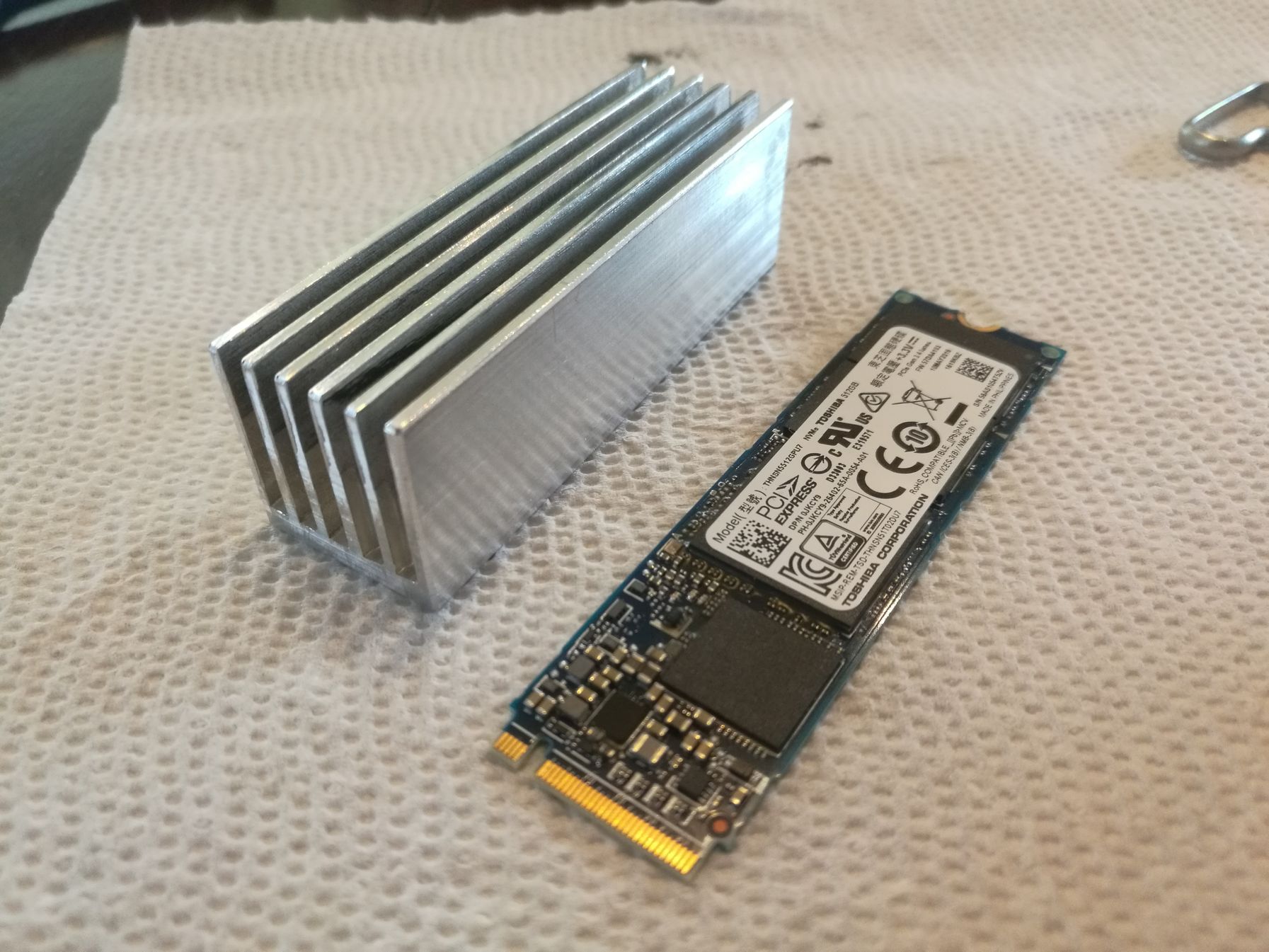

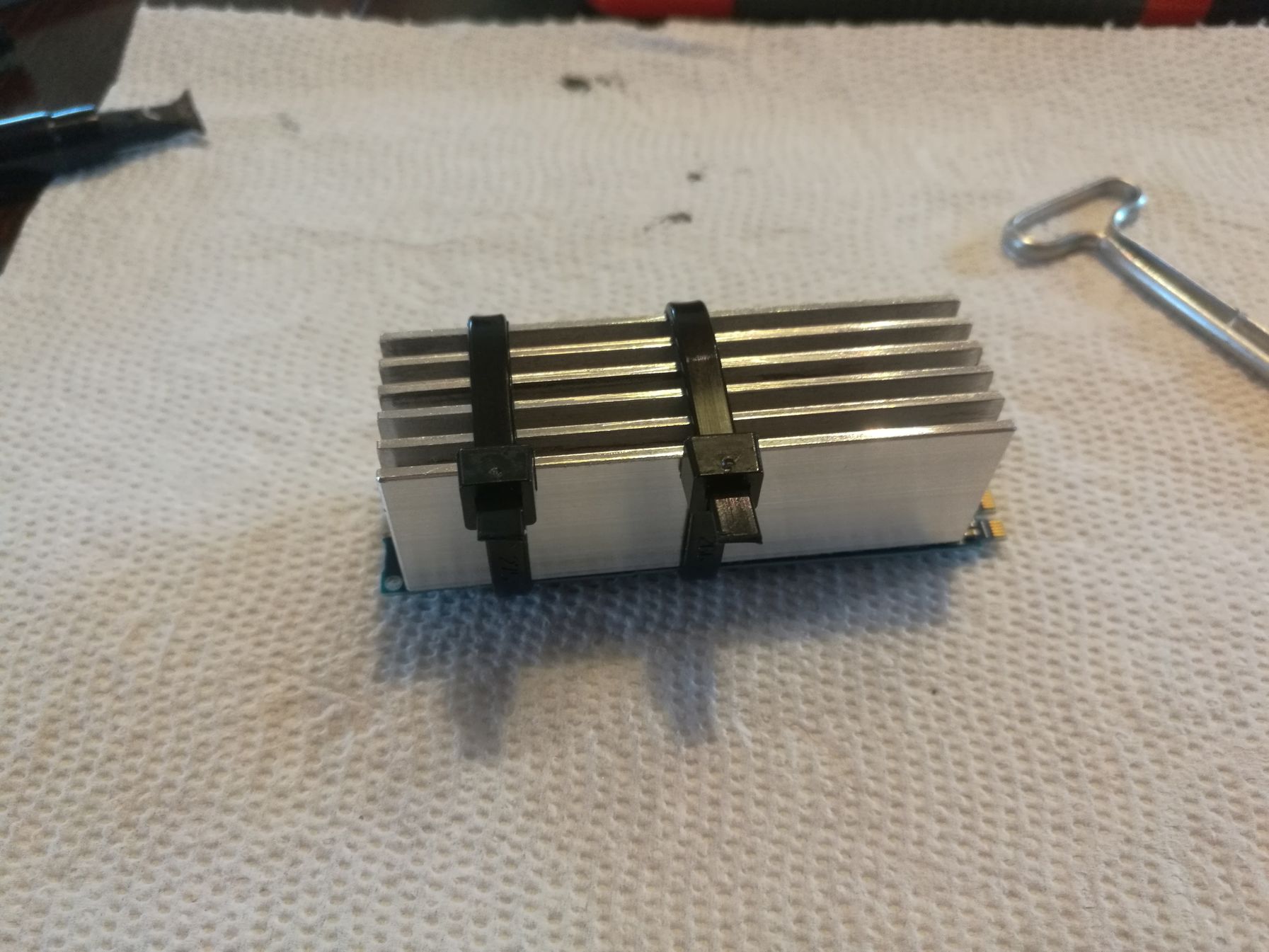

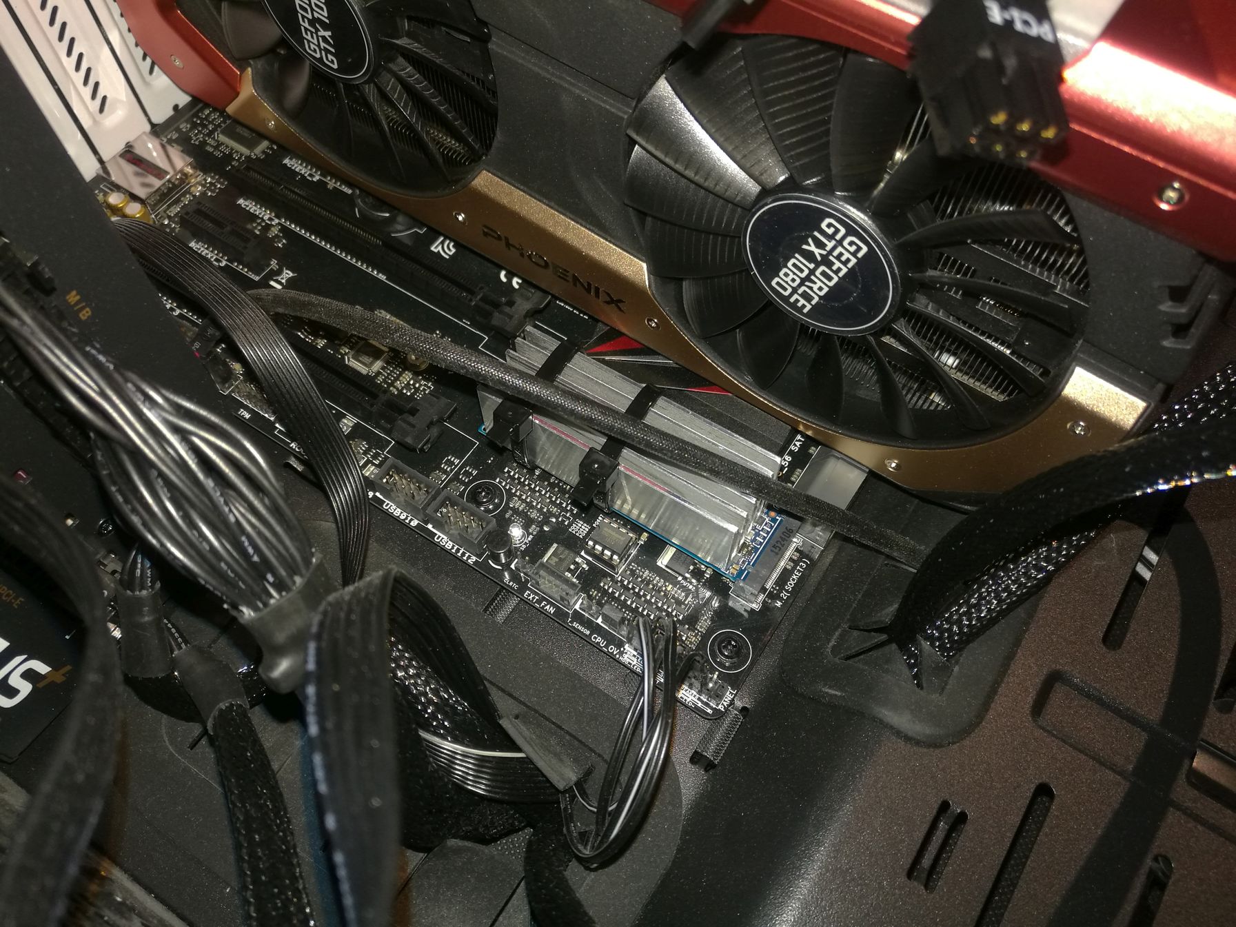

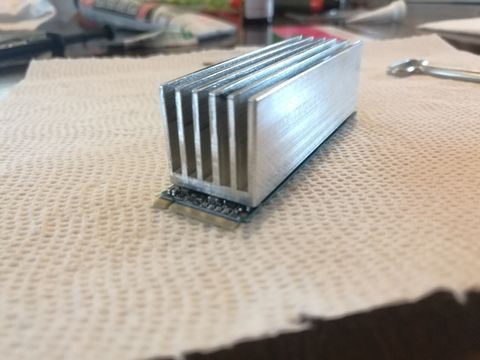

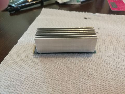

-FreaK-
-FreaK- #30453 üzenetére
Megcsináltam a hűtést. Öcsém csinált nekem CNC maróval egy 22x22x70-es Alu bordát, leszedtem a matricát az SSD-ről, letisztítottam alkohollal, tettem Thermal Grizzly Kryonaut-ot a chipekre bőven (hogy a borda ne érjen hozzá), majd két gyors kötözővel rögzítettem a bordát.
Eredmények:
- Hűtés előtt: idle 54°C, CrystalDiskMark után 69°
- Hűtés után: idle 35-37°C, CrystalDiskMark után 42°

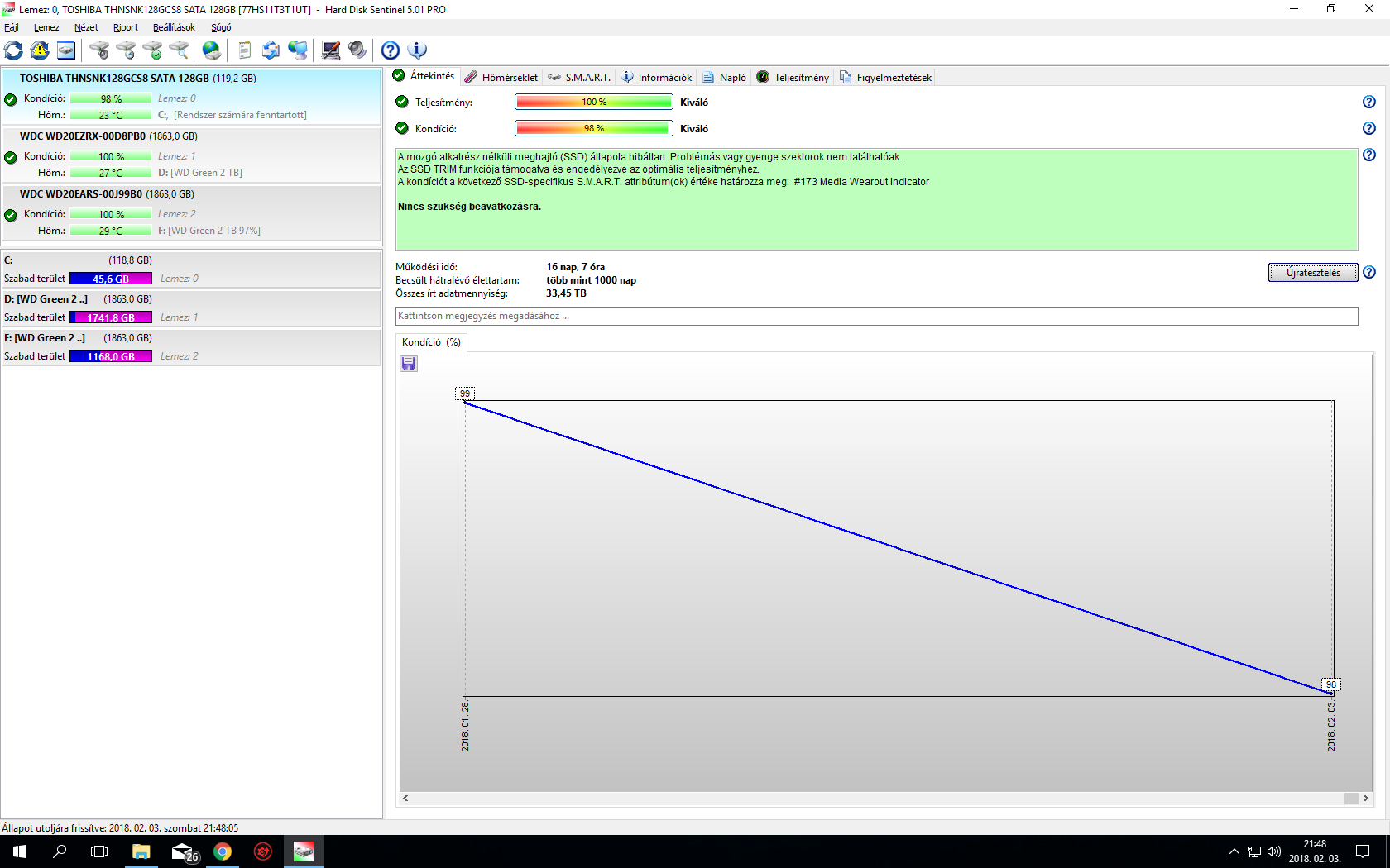

bolo93
Frawly #30536 üzenetére
19,6gb volt a másolt adatmennyiség. Tehát akkor ez azt jelenti ,hogy a tényleges adatmennyiség helyett ennyit számol, és annyival rövidül az élettartama is? Most kapcsoltam be 33,60-nál van pedig se nem másoltam ,se nem töltöttem semmit. illetve ez az oka a kondició romlásnak is?

Frawly
bolo93 #30526 üzenetére
Azt látom, hogy az írás 32,68 TB-ról 33,45 TB-ra nőtt. Pontosan mennyi adatot másoltál rá?

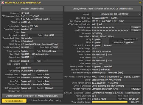

bolo93
Hard Disk Sentinel hibás adatokat ír az SSD-ről, vagy ez természetes? Esetleg az SSD fogja bemondani az unalmast?
Sentinel szerint 16 napja van használatban az SSD, ami ennél jóval több. Illetve ez idő alatt 32,63TB írt adatmennyiséget jelez, és 1-1% csökkenés tapasztalható, pár naponta le is fagy teljesen a rendszer, újraindítás után csak pár nap múlva jelentkezik újra. Mitől lehet?http://www.kepfeltoltes.eu/view.php?filename=910fos.png
Frawly
