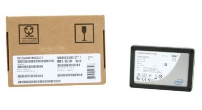

Benn van a gépben az Intel SSD nekem is. Ghostolás sikeres volt, eltolás, TRIM minden f*sza, FW frissítve. Mintha gyorsult volna a gép - a 2 éves Samsung SLC-hez képest...
Viszont ami érdekes. A dobozon rajta van az a bizonyos H betű a modellszám közepén, ám a meghajtón már nincsen rajta. Másnak is így van ez? És az eszközkezelőben is H nélkül van.

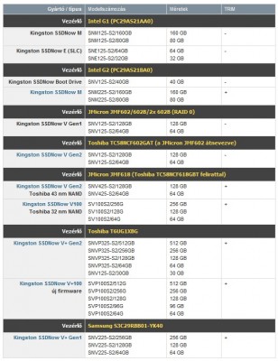

Mivel sokan nézegetik a Kingston SSD-ket és elég nagy káosz van közöttük, kiszedtem a Ph! tesztből őket egy táblázatba. A notebookba nekem is van egy, de bevallom fogalmam sincs melyik, mert pl. SNV125-S2 3 féle vezérlővel is létezik. Van valami program ami teljes bizonyossággal megmutatja melyik vezérlő van az SSD-ben?

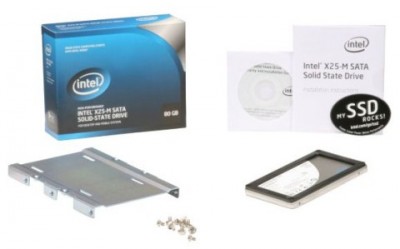

Azt hiszem eljött az idő, hogy lecseréljem a jó kis Samsung SLC-s SSD-met.
Csak intel G2-ben gondolkodom. Viszont halvány lila gőzöm sincs és érdemi infót sem találok miben különböznek az alábbi típusok:SSDSA2MH080G201
SSDSA2MJ080G201SSDSA2MH080G2C1
SSDSA2MJ080G2C1SSDSA2MH080G2K5
SSDSA2MH080G2R5
(A különbségeket kiemeltem)
