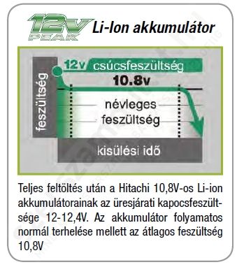

Az összes ilyen eszközben li-ion cella van, melynek a névleges feszültsége 3,6 vagy 3,7V, ki melyiket szereti használni. Az emlegetett 10,8 (3x3,6), 14,4 (4x3,6), 18 (5x3,6) feszültségek ilyen különálló cellák sorba kötve. A cellák a valóságban az alábbi módon merülnek:
Persze ebbe még az elektronika is beleszólhat, de a cella önmagában 4,2V-tól akár 2.8V-ig is üzemelhet. Ezek az értékek - főleg ha beszorzom őket 3,4,5-tel - már elég jól elcsúszhatnak a névlegesen megadottaktól. De ezen nem kell meglepődni, ilyen a technológia. Amúgy ugyan ez van kisebb mértékben a ni-mh akkumulátoroknál.

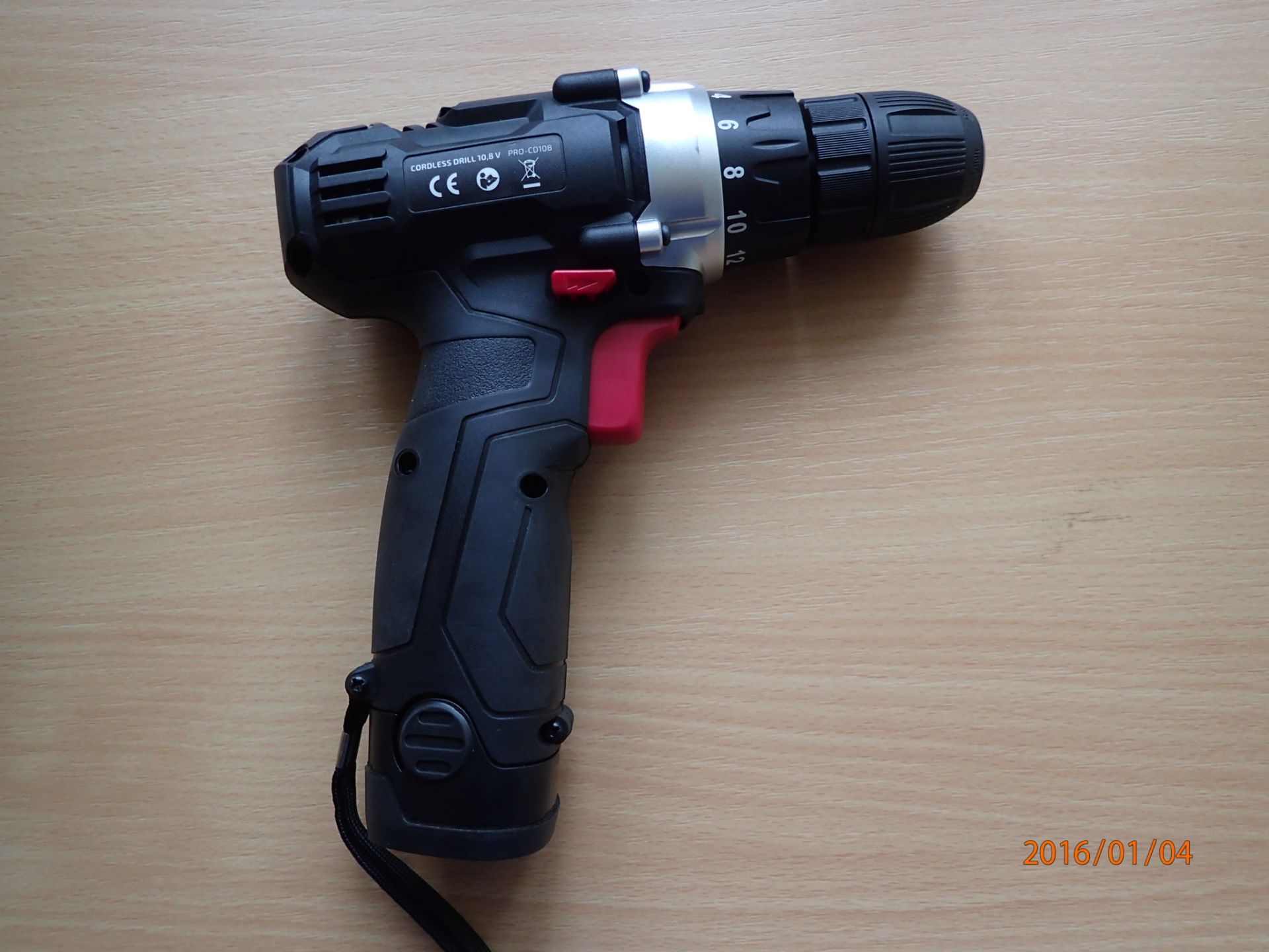

Nos. Mivel már sürgős lett egy akkus fúró vétele, igy nem vártam meg az aldi-lidl akcióját.
Mondhatnám azt is, a gombhoz vettem kabátot.
Kinondottan alsó kategóriás készüléket kerestem, otthoni célra.

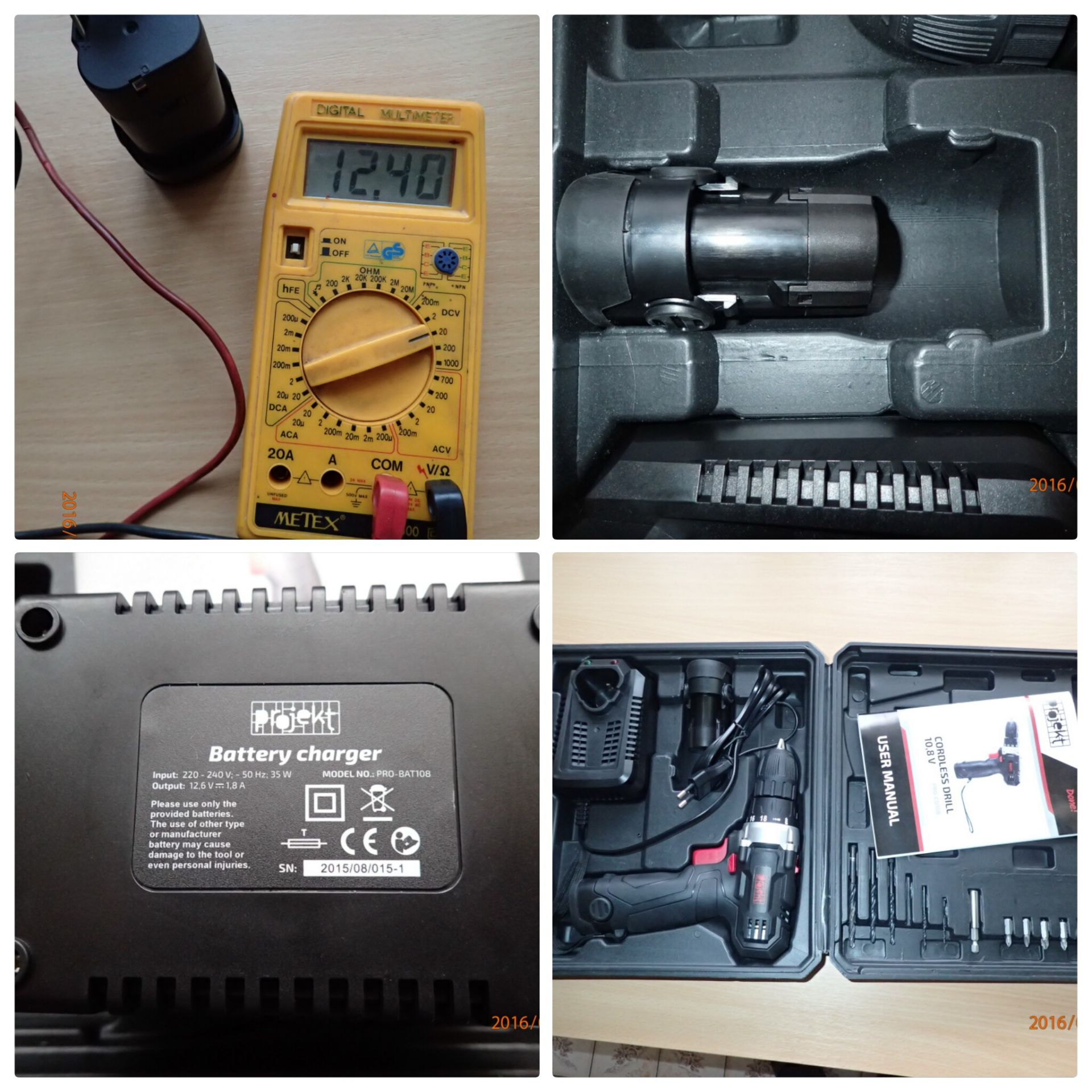

Az emagon nézelődtem, és találtam egy nagyon olcsó 10,8v li- ion akksit. Gondoltam megkeresem hogy mihez árulják. És láss csodát, pont egy ilyen fúrót kerestem, rádadásul akciós áron. Meg is rendeltem a készletet plussz egy tartalék akkut. Ingyenes kiszállítással 15 515Ft. a végösszeg.
Szerintem ennyit megért.
A hidetésben nem szerepel, de elektromos fékkel ellátott, valamint védelemmel rendelkező elektronika van benne. Talán az akku vissza jelzőt hiányolom róla, de a tartalék kompenzálja ezt.
Fordulatszám elosztása 0-350 és 0-1350
A kezdő nyomaték kicsit soknak tünik, megszokást igényel. ( kisméretű csavart megszakítja, pl. kivetőpánt)
Markolat, géptest vége, akkumulátor talpa, gumírozott.
A tartalék akkunak sajna nincs kialakítva hely a kofferban. Szerintem lámpa tároló ami a képen is látszik.
Kicsit utánna jártam a külömböző feszülségeknek is. Hátha hasznos információ.
Li-ion akksiknál a10,8=12
14,4=16
18=20
A két érték ugyan azt takarja, ki melyiket használja. Ez csak maketing fogás
A fotón a feltöltött érték látható, tehát akár így is lehetne hírdetni.
Talán egyszerübb lenne cella számot és ampert megadni.
Röviden ennyi, és egy pár foto. -
