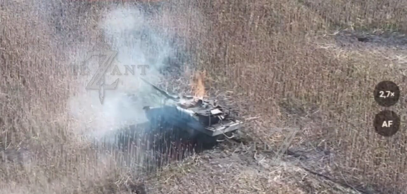

Ez a Nizh (kés), itt formázott, fekvő "c" alakú kis töltetek vannak az ERA blokkokban, elműködéskor kis kumulatív sugarat generálnak, amely "elvágja" a beérkező nyillövedéket, illetve kumulatív sugarat, így csökkentve annak hatékonyságát:
Amennyire tudni lehet, a Nizh ERA-ra nem lőttek harcban eddig nyíllövedékkel, de T-64BV1 és T-64BM esetén sikeresen megóvta a személyzetet páncéltörő rakéták találatától. Innen fakad az a mondás, hogy hatékony védelmet képes nyújtani. A lenti képen egy T-64BV1 látható, amelyet ilyen találat ért.
Ezzel együtt valahogy nem vette senki át ezt a fajta működési elvet tudomásom szerint, így én azért élnék a gyanúval, hogy a helyén kell kezelni a hatékonyságát. Bizonyos esetekben valóban hasznos és képes megfelelő védelmet adni, de ugyanakkor a korlátai miatt nem ok nélkül nem terjedt el. A korlátok közt kell említeni, hogy ~4 tonna plusz tömeget jelent, ami messze több, mint a konkurens megoldások, míg a Relikt és a Kontakt-5 is cirka 2.5 tonna extra tömeget jelentenek (a Kontakt EDZ olyan 1.5-2 tonnát).
