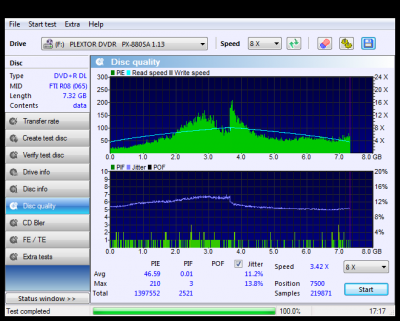

Megtaláltam a UAE Verba (Pioneer BD-RW 206D BK 1.06) 12X írás
Bár nem olyan szép mint a Samu 224BB Sh00 de a jitter matt
Végén a lemeznek sok a Pif hiba sajnos + 1.5 2.0 giga között
S Pif-ben is jobban teljesít a kis samu 74-121 itt viszont 200, jó de az író egy két optikás BD újraíró, közepesen nehéz fejjel amit vonszolni kell minden írás során, amit ugye elfelejtenek közölni, Mert ő egy mindenes 1-ben hordja a cd-dvd optikát s lézert + 1 BD optikát és lézert.
Ahhoz képes szép a 8.9 jitter.[ Szerkesztve ]

Most tesztelek, egy friss írású Singapurie Verbatim Vastagtokos Dvd -R DL lemez.
Gyorsan olvassa vissza s stabilan 0-12 mp közt beismeri mindhárom írom.
BD206D, Sh224BB, 880Sa.Az eredmény hamarosan........

UAE 12X Írás
PIE Érték Rosszabb PIF Érték Viszont Jobb. Jitter legmagasabb 0.2 alacsonyabb 16X mint 12X. 12X mégis jobban, ajánlom e író mellett.
