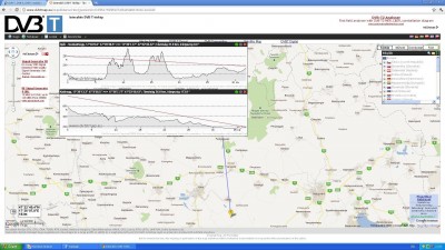

szacsee
Szeretném idővel a lakást DVB-T képessé tenni ami az antennát és a hálózatot jelenti.
Három szobában van a coax kábel lehúzva. Jelenleg egy Hama szobaantenna van a tetőtér feletti padláson elhelyezve és ez csipegeti az éterből a hasznos jeleket.
Kérdésem az lenne, hogy ráköthetem-e egy az egyben egy set-top boxra, hogy megnézzem vesz-e valami DVB-T jelet?
Nem hinném, hogy találna, de majd elválna. Az antenna egy régebbi hama típusú FM/UHF/VHF antenna 36db-es erősítéssel.
Ha cserélni kellene (sanszosnak tartom), akkor milyen antennát ajánlatok, ami a padlástérben is esetleg megállja a helyét, vagy ha kitenném a tetőre nem túl nagy ahhoz, hogy egy kósza villámnak vonzó legyen.
Erről vinném be a padlástérbe a kábelt, majd ott 2-3 felé osztanám.
Ha lehet erősítő nélkül oldanám meg, nem tudom mennyire van erre esély.
Itt vannak a legközelebbi adótornyok és távolságuk:

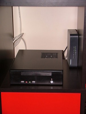

vegyszer
szervusztok!
van egy érdekes problémám:
két éve nagy megelégedettséggel nézek hazai DVB-T-t.
október egy előtt minden ok vol, több, mint egy éve mindigtv extrám is van.
Novembertől befizettem a családi csomagra is, viszont:
Ha megy a PC, nincs jel a családi csatornákat tartalmazó muxon.
a TV 10/10 bithibaarányt talál 0 jel mellett.
Ha a pc leáll, azonnal 0/0 lesz a bithiba, és 85% a jelerősség.
Egy ITX házba bújtatott fusionom van.Kérdés, hogyan lehetne a káros (746MHz-es) frekit zavaró jelet kiszűrni, hogy mi a forrása?
(homesys mellé direkt vettem egy smart kártya olvasót, ami a Conax CAS7-el is elvolt, de jelet ő sem talál értékelhetőt.)
valami ötletelést tudnátok nyomni rája???
Chuck Norris
Igazatok volt, antenna hiba. Erősítő nélküli kétcsápos+középen egy kerek drót típusú antennám van. Elolvastam a hogyan állítsuk be a szobaantennánkat útmutatót és az alapján visszatoltam a csápokat és hasára fektettem az egészet és voila, jön minden.
Köszönöm a segítséget.
